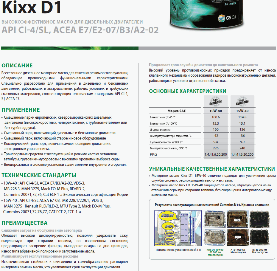

KIXX HD1 10w-40 (SL/CI-4, E7, 228.3)
Старое название KIXX D1 10w-40
Описание
http://kixxoil.ru/kixx-d1-10w-40/#more-6035
http://kixxlube.ru/products/21
Лабораторный анализ отработки
KIXX HD1 10w-40 отработка с KIA Sorento 2,5D D4CB после 6715 км [oilchoice]
L2061AL1E1 =1л
L206144TE1 =4л
L2061360E1 =6л
L2061P20E1 =20л
L2061D01E1 =200л
Описание

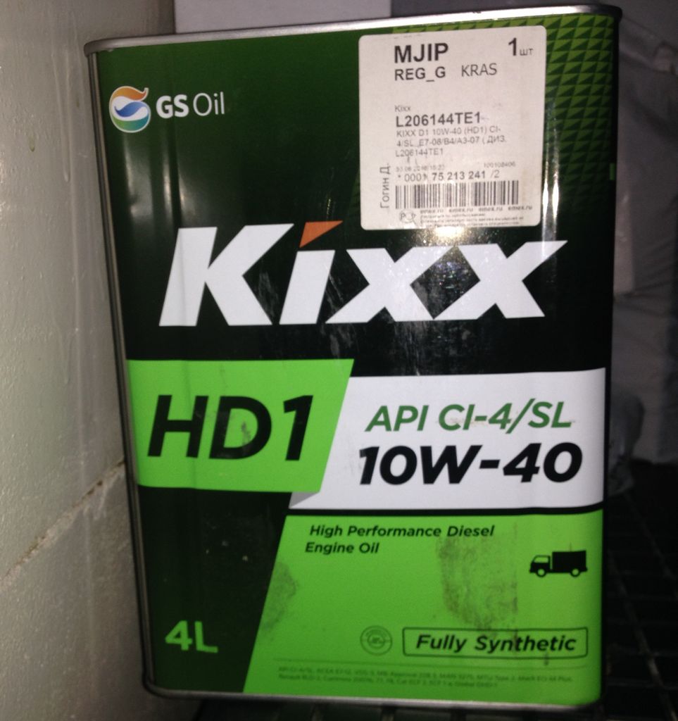

Фото обновлённой канистры

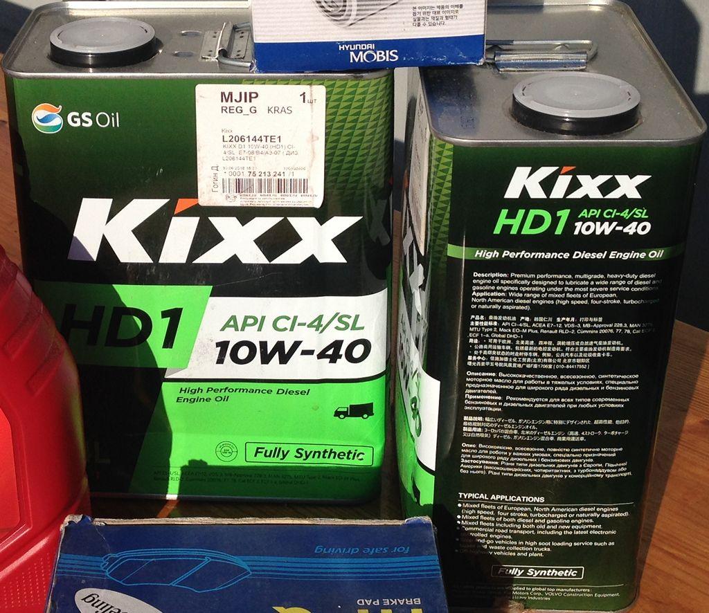

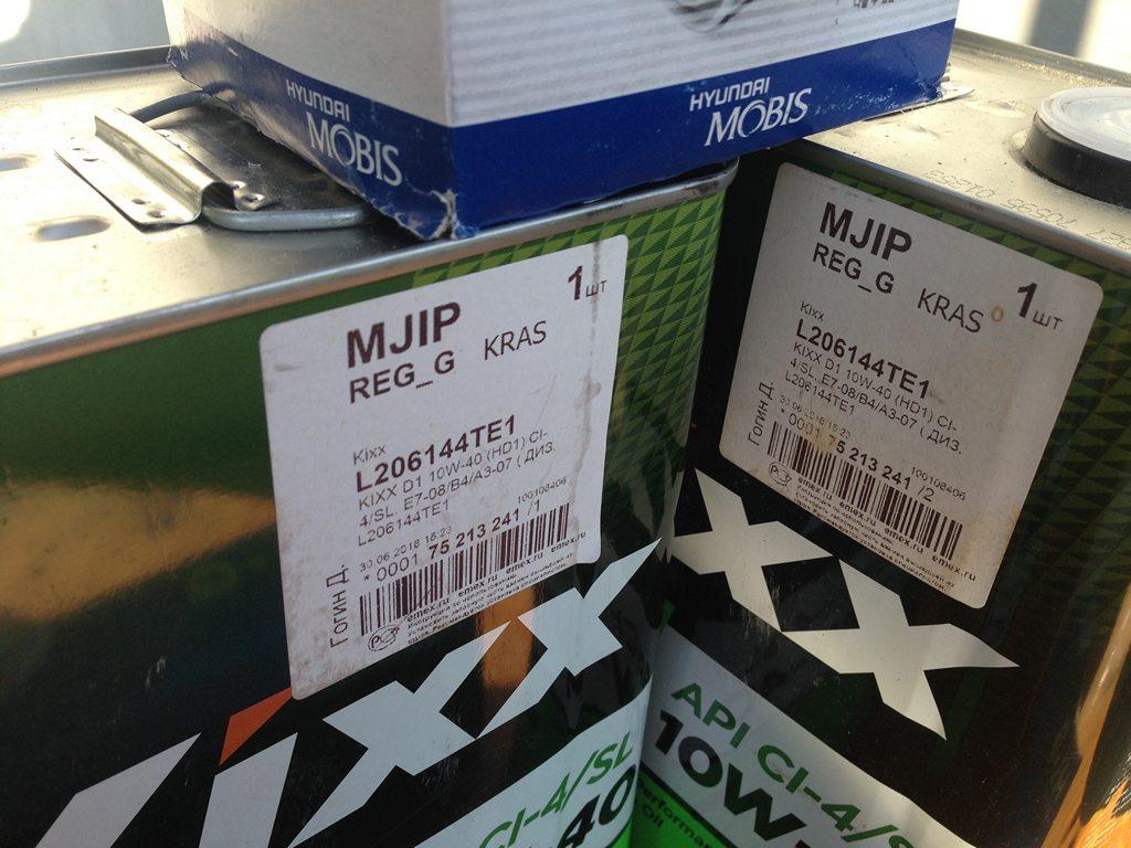

Фотографии канистры
6 литров KIXX. Как отличить подделку (Пост Gubkin #31699)
1 литр KIXX. Как отличить подделку (Пост Gubkin #31698)
Литрушка просто шикарного качества, подделать как и лукойл ну просто не возможно
Скоро залью себе данное масло
чувствую веселая зима будет
