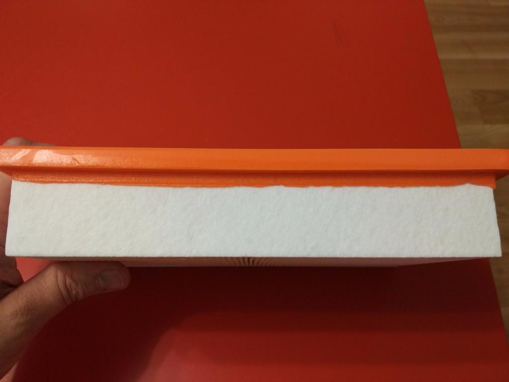

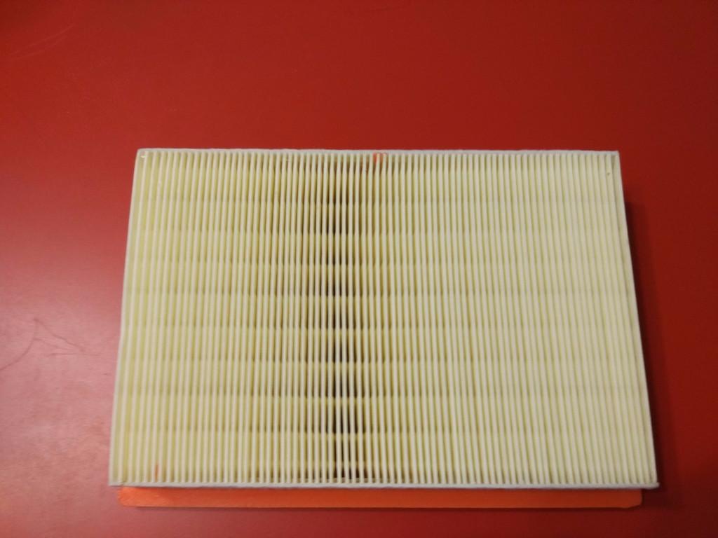

Представляю вашему вниманию воздушный фильтр SibТЭК AF 01.105. Был установлен на Ford Focus 2 с двигателем Duratec 1.6 л. 100 л.с. Заявляется как изготовленный в России. Возможно, SibТЭК только упаковщик, но сам фильтр хорошего качества, выполнен аккуратно. По размерам подошел без проблем. С учетом того, что обошелся мне всего в 230 руб., считаю его неплохой альтернативой оригинальному фильтру и более дорогим аналогам.

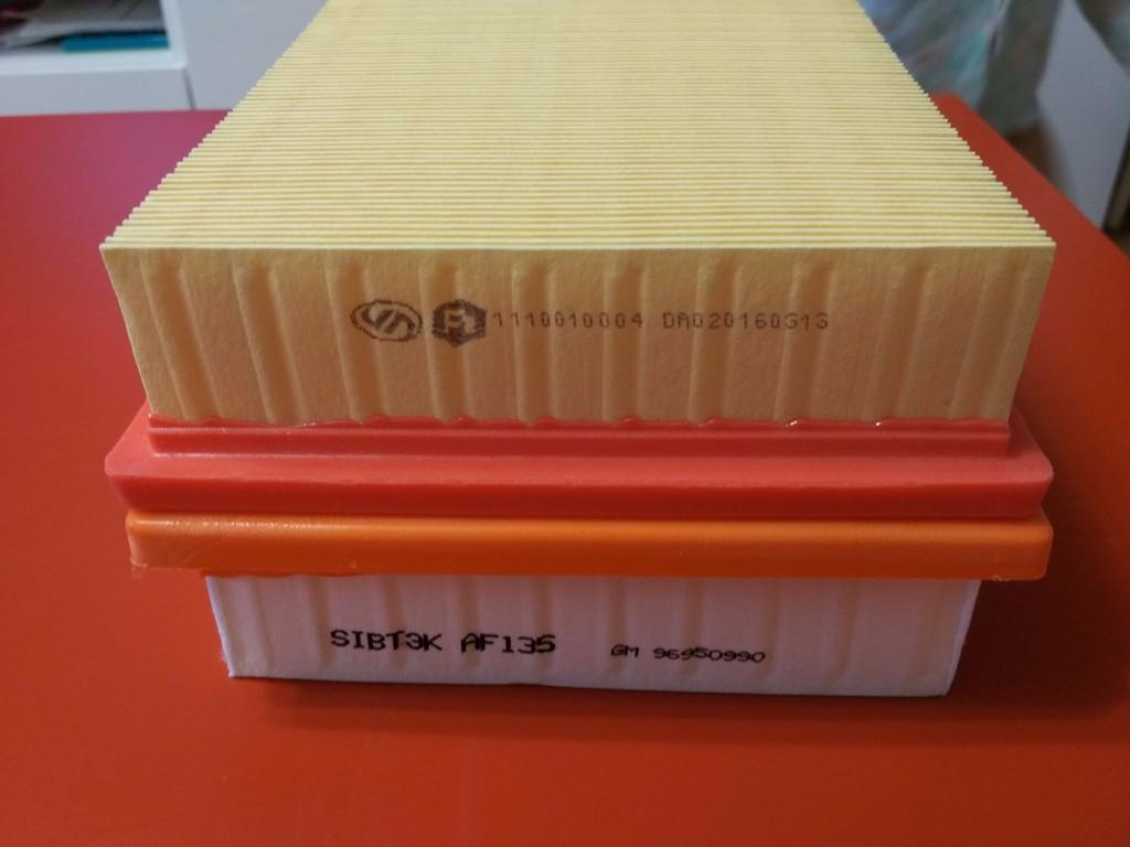

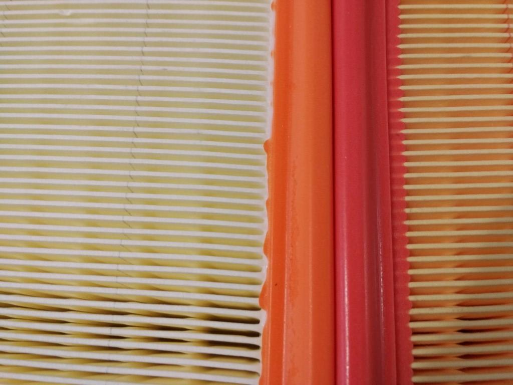

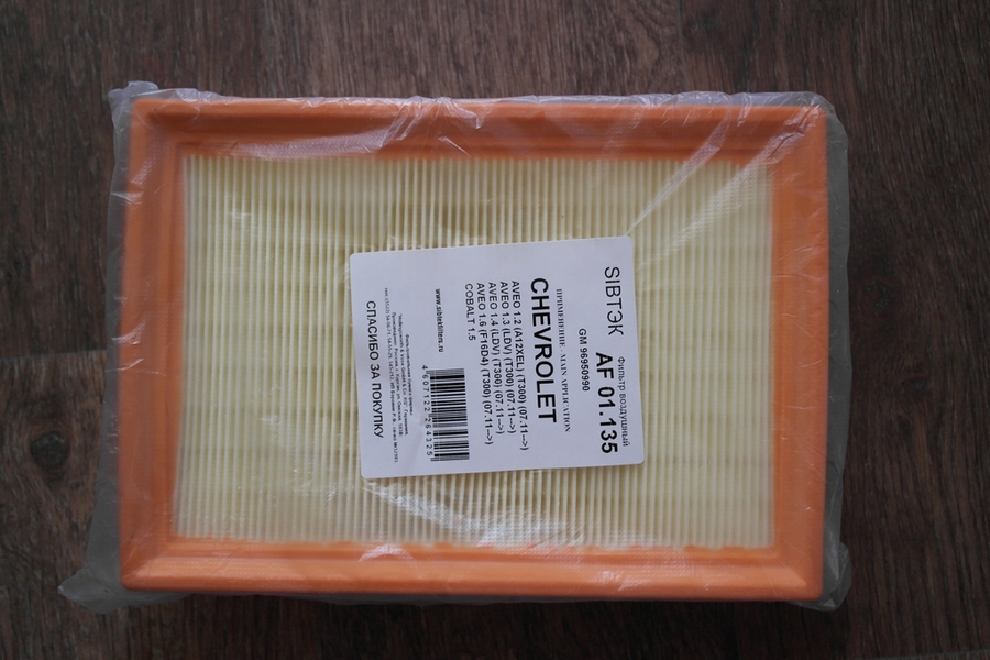

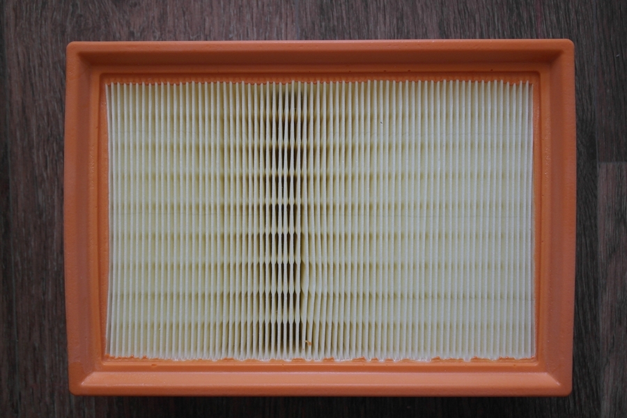

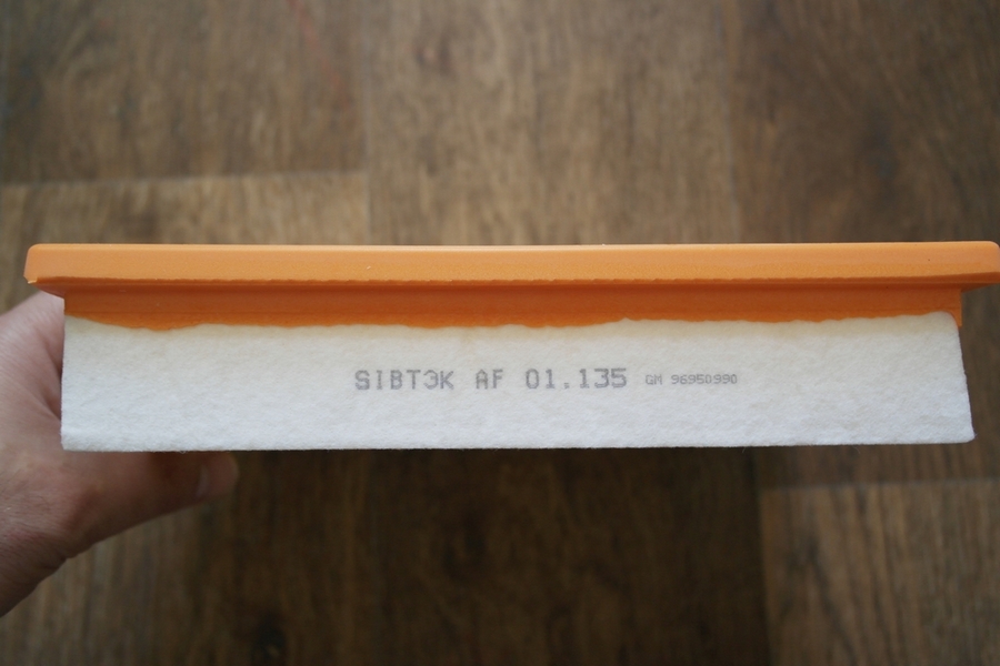

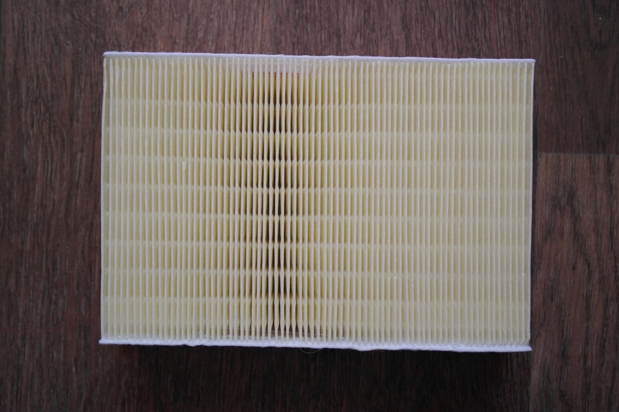

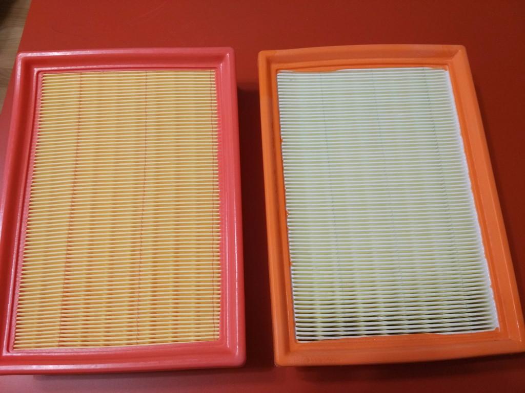

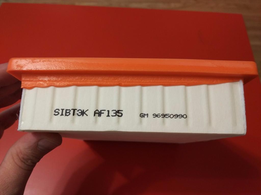

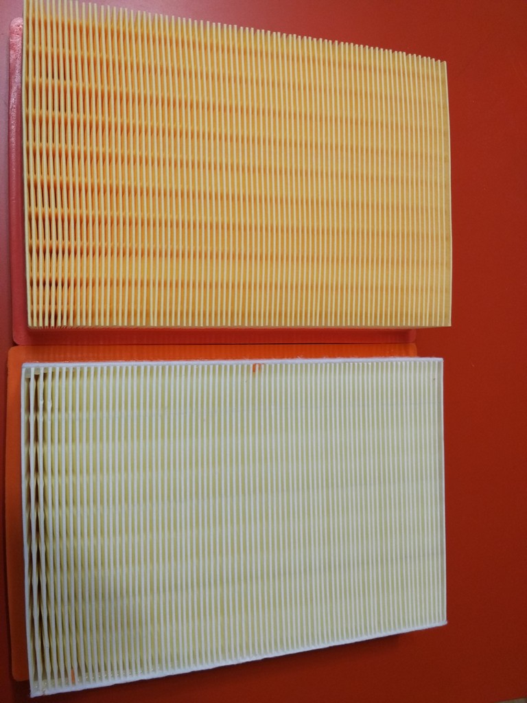

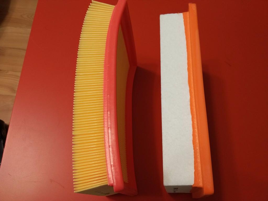

yev, дополню твой отзыв. Тоже заказал данный фильтр AF135 SIBTEK, автодок направление SIB, цена 196р. Сделал несколько фото, в том числе и в в сравнении с Воздушные фильтры DODA (Пост veles #32101) .
У сибтэк как и положено боковины проклеены каким-то синтетическим материалом.
Проклейка у DODA как-то аккуратнее выглядит.

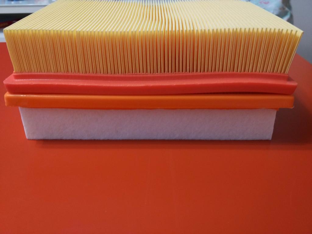

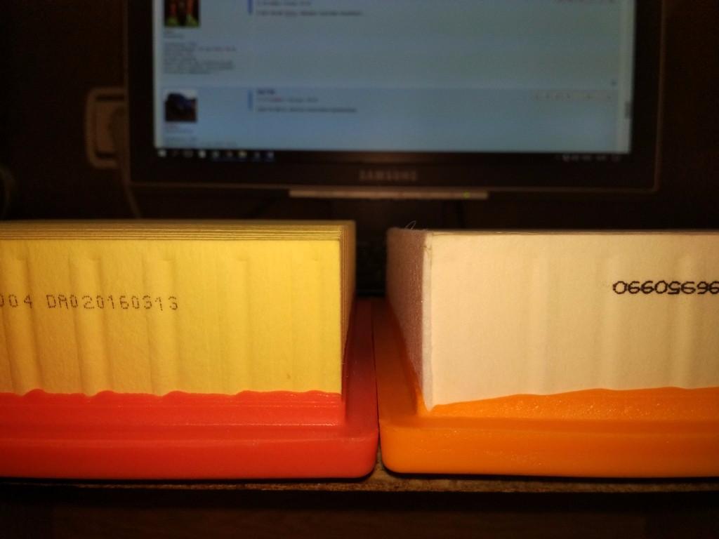

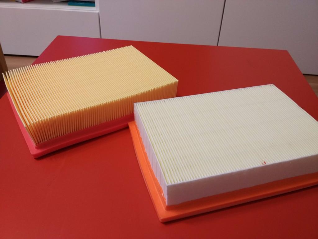

Для сравнения по высоте сделал фото, слева DODA
Размеры фильтра: 239мм*168мм*50мм (размеры MANN C2402 240мм*167мм*50мм, KNECHT-MAHLE LX1997 (идет в оригинале) 170,8мм*242мм*52,3мм)
Толщина уплотнителя 10мм, одинакова по всему периметру.
Количество складок - 76

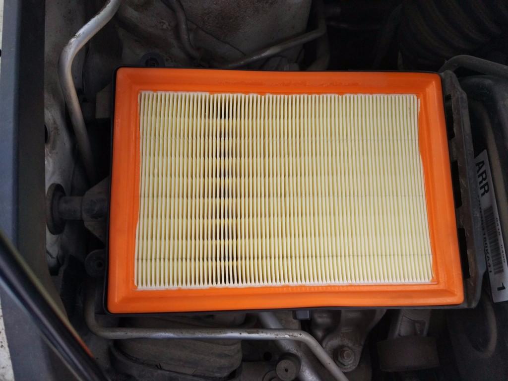

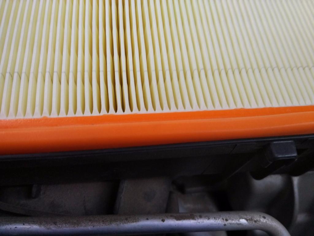

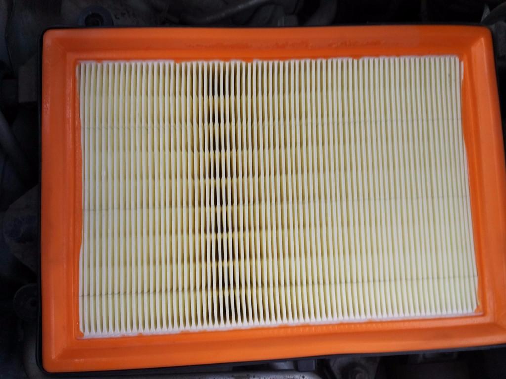

Установка на авто:
Все ровно, плотно, щелей нет. Крышкой вроде плотно прижало, фильтр не болтается. Пока на нем поезжу, посмотрю через некоторое время, не будет ли пропуска пыли.
Отправлено спустя 1 час 10 минут 20 секунд:
Осмотр показал, что фильтр стоит хорошо, видимых следов пропуска пыли нет. Претензий нет.

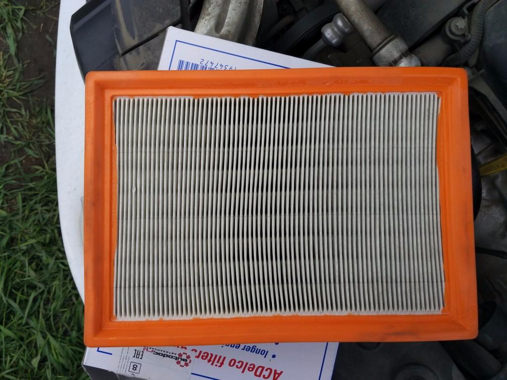

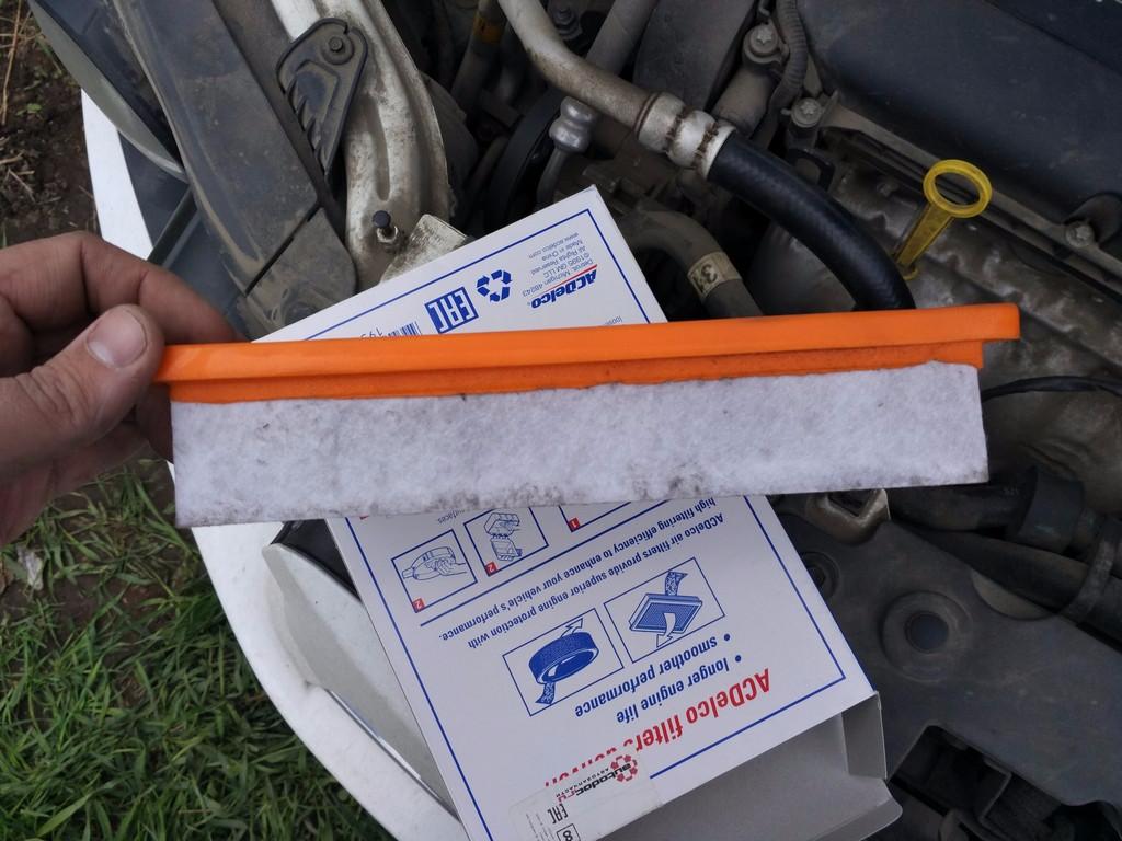

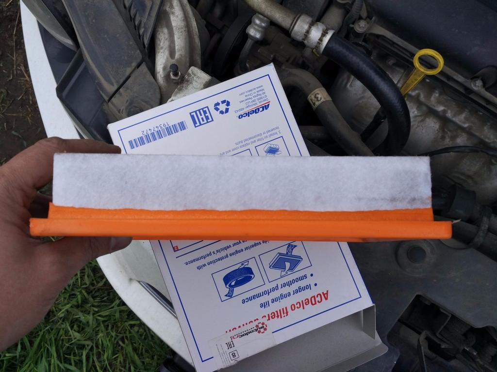

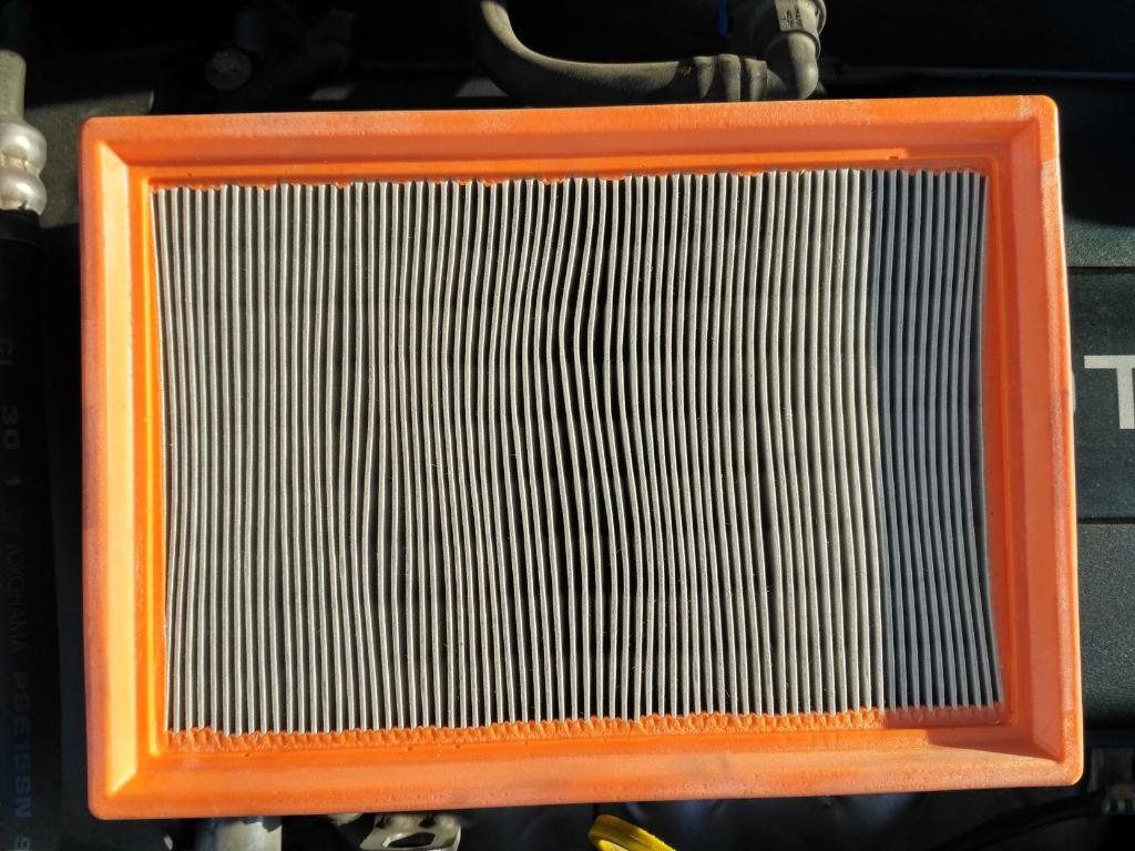

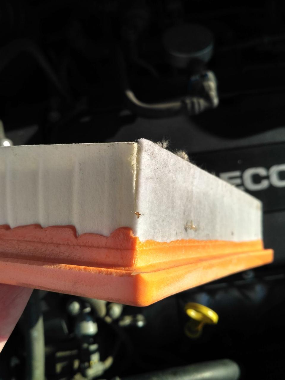

Снял воздушник, фото прилагаю, выводы делаем сами. Стоит с апреля месяца вроде (вечером точно гляну, ). Углы расклеились.
P.S. Ставил фильтр 16.04.2016, пробег на нём 6882 тысячи.

veles писал(а):Проклейка у DODA как-то аккуратнее выглядит
небо и земля
для ОАН не понравился салонный сибтек,уж биг какашка,но ЭТО...какой то хлипкий весь,геометрии нету(чтобы края плотно прилегали,то есть овалом,а не прямой) ,мой вердикт ф топку! причем более дорогой ,угольный брал.

yev, мда... Fortech при схожей цене гораздо лучше выглядит даже после года эксплуатации.

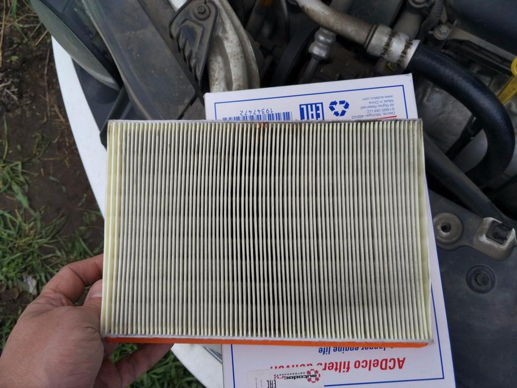

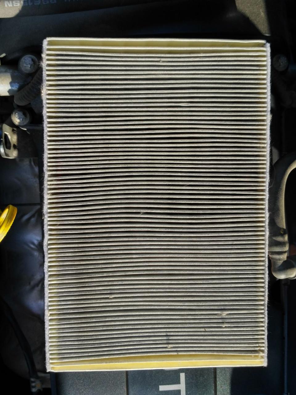

Как-то не хочется кататься больше полугода на сибтэке после фото выше, решил поменять у себя. Фильтр стоял с ноября 2016, пробег около 5000км
Вроде бы ничего страшного, можно было год кататься.

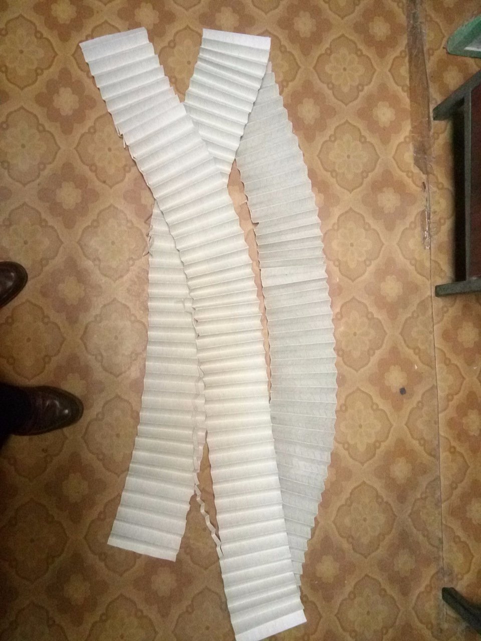

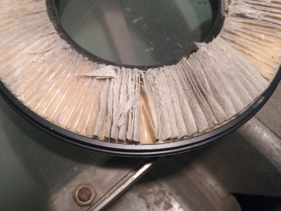

Итак про сибтек, купил фильтр AF01 130 для тигуана 1.4.CAXA
разобрал его ..и..
вклейка фильтрующего элемента - хорошая, самой бумаги - 6.5 метров, думаю - нормально.
а вот соединение концов вызвало вопрос - прошу подсказать - можно ли ездить с таким фильтром, и должно ли так быть
на срезе - видно, сто соединено - в один загиб, и не проклеено место соединения...хрен бы с ней, с проклейкой, но блин - мне кажется в один загиб - маловато....
Воздушные фильтры SibТЭК
vanj писал(а): 18 авг 2017, 19:57соединено - в один загиб, и не проклеено место соединения
это не нормально, никогда такого не было в именитых фильтрах
