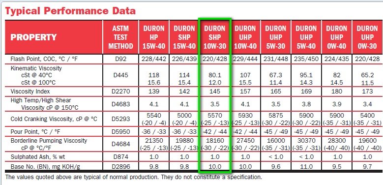

mikong,
стандартный ноак до 13%,все в допусках...(имелось ввиду базы -преимущественно остаточного типа,с минимальным миксом легких дистиллятов,с минимальным количеством загустителя ) ...
очень очень симпатичный тип :D

mox111, типочек то что надо))

mikong писал(а): 26 апр 2018, 10:05 я ему еще в начале темы советовал 504\507
так и я Гене советовал...но Гена сам по себе))
mox111 писал(а): 26 апр 2018, 09:58 очень очень симпатичный тип
или если уж грузовые - Castrol VECTON Fuel Saver 5W-30 E6/E9 (228,51, VDS-4)
Мазда сх5, Skyactiv-G 2.0L, какой бренд и вязкость лить в двс?
#983
sergey-bartex,
не не-то ,именно CK-4/SN (228.31) -иначе каменного цветка не будет!!

sergey-bartex,
Да все серьезно,категория E6/228.51 -не тот калибр для этого двс...нужно больше zddp (только не любого) :D
