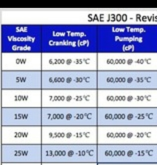

Давайте взглянем еще раз на sae j300
Там для разных вязкостей указаны разные значения ccs вплоть до 13000 канноновских попугаев! И никто не кричит, что караул, 12000 это гуталин! Профикс 9800! Движок не заведется!)) 13000 же заводится как то?)
Ну не спроста же это. Это всего лишь браковочный порог каннона для разных классов, после которого ему уже можно не верить и будет очень большая вероятность ошибки, как у пенсионера - 33%. Большинство масел проходят этот порог со свистом. А вот на значениях близких к этому порогу возможно и начинаются различные спецеффекты и реопиксии.
Для кристалла со своими оборотами и своей скоростью охлаждения этот порог может быть совсем другим!

Дмитрий Анатольевич писал(а):Движок не заведется!)) 13000 же заводится как то?)
при +15 за бортом - да заведется. при -15 - уже наврятли
Дмитрий Анатольевич писал(а):Это всего лишь браковочный порог каннона для разных классов
Дмитрий - так не не спроста или всего лишь? если это всего лишь так от балды - то чего производители стараются уложиться в данные пределы и, как показывают исследования, серьезные производители не лажают (если масло не подделка)

да Бог с ним с Кристалом. Вы же про Кэннон писали, что "всего лишь" ;)
Обсуждения других ресурсов по маслам
#973
Почему, выбрано в sae для -35° 6200, а не 13000? С потолка?
Считаю, что при таких температурах и таких попугаях именно у каннона начинаются реопексия и т.п. спецеффекты
Для кристалла такую исследовательскую работу сомневаюсь, что проводили. Тупо взяли ГСО, откалибровали, получите.

Дмитрий Анатольевич писал(а):Считаю, что при таких температурах и таких попугаях именно у каннона начинаются реопексия и т.п. спецеффекты
ну напишите в ASTM что они не правы с измерениями, с требуемыми границами измерений.... что вот вы дошли до такого разумного решения.
одно правда у меня не укладывается в голове - чего это все крупные масло производители не дошли до такого мудрого решения. и стараются укладываться в данные границы. но кто они такие ;)

sergey-bartex писал(а):ну напишите в ASTM что они не правы с измерениями, с требуемыми границами измерений.... что вот вы дошли до такого разумного решения.
Зачем? Меня это устраивает. Заметь, что все масла проходят в эти рамки. За всю историю маслоклубов все масла проходили тест во всех лабах, пока не появился кристалл :D
