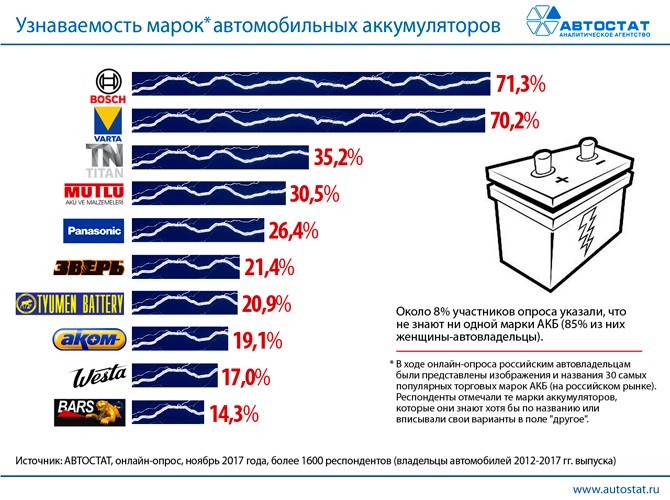

ТОП-10 самых узнаваемых автомобильных аккумуляторов
https://www.autostat.ru/infographics/32514/
Westa и Bars первый раз слышу
Что за рейтинг
Где Баннер, Топла ? )
Что за рейтинг

норм, а вот барс я бы обходил стороной.Показатели анализера одни из худших.
