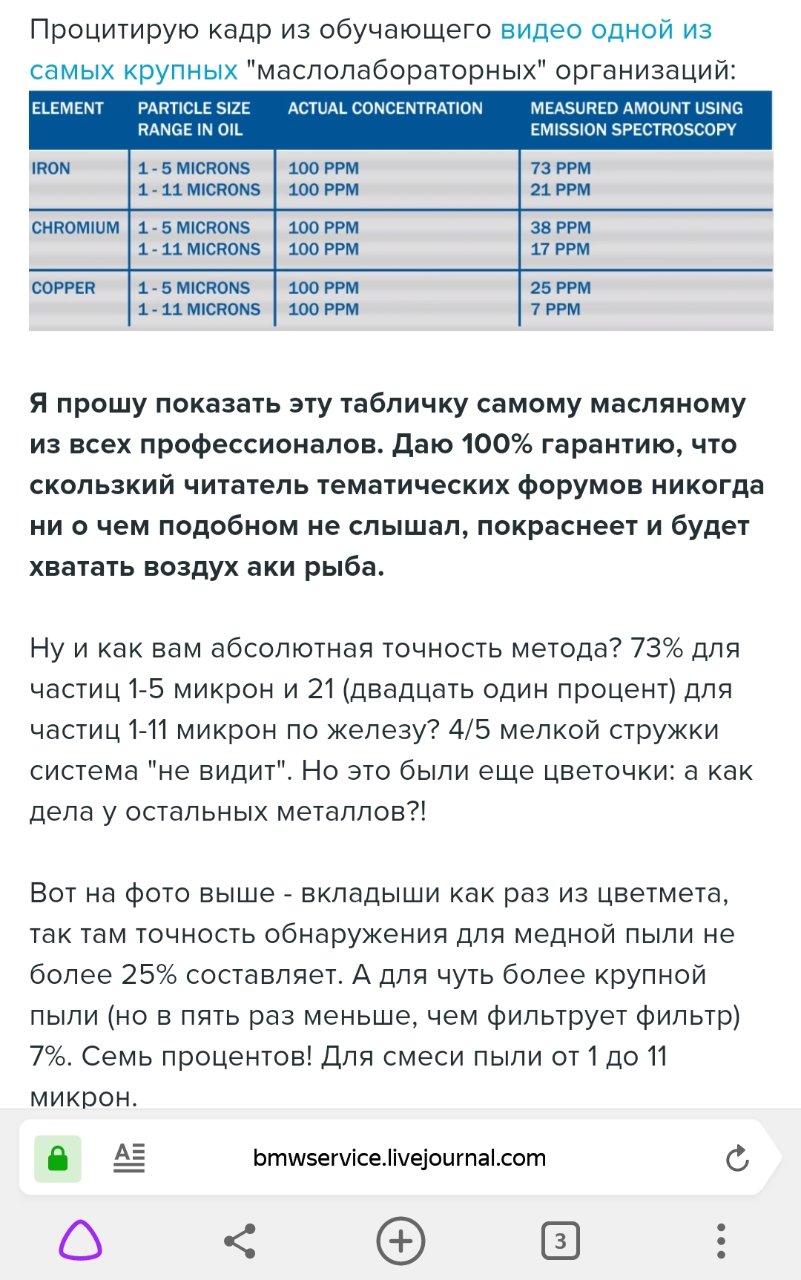

качественный состав (размер) частиц износа известен?
Тогда кто позволял использовать методику icp для сравнения масел между собой?
PQ-индекс никто не делал и не проверял количество ферромагнитных частиц ни на мобил ни на купер.
Это любительская оилглупщина и серьезные исследования не проводят по такому анализу.

Тогда сразу мы переносимся к прошлому вопросу.Дмитрий Анатольевич писал(а): ↑14 апр 2019, 19:07 качественный состав (размер) частиц износа известен?
