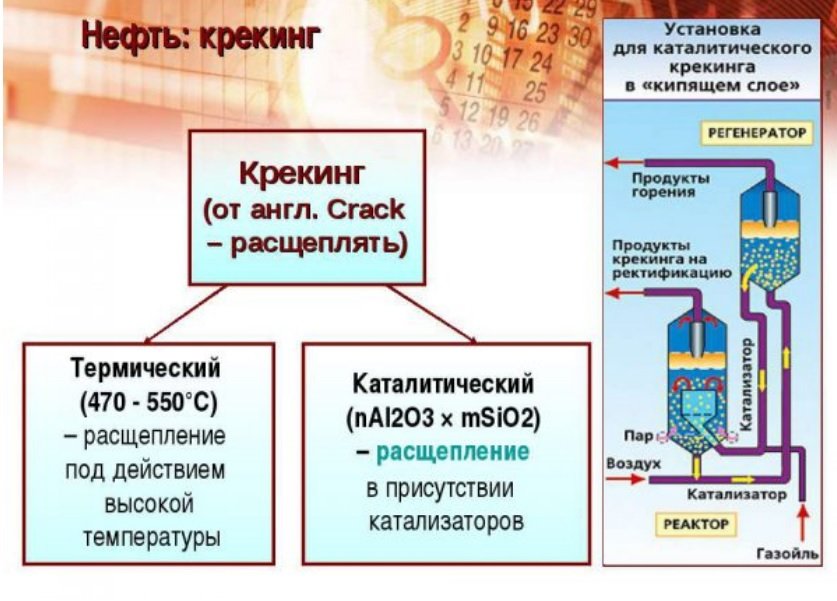

давай на пальцах : при повышении температуры ,пускай от 220-300 (верхнее поршневое)-окисление в тонком слое повышается ...и с каждым градусом в десятки раз...
далее ,чем проще основа (1-2-2+) тем интенсивнее происходят изменения И тем эффективнее и термоустойчивее нужны антиокислительные присадки...
О каком распаде может идти речь ? при давлении в системе 5бар и исправном охлаждении ? ты переживаешь за кратковременные отжиги и температуры масла в объеме выше 130 гр.? так эта жижа под замену идет сразу с пао или без...
"емпература распада кряка существенно ниже 250 градусов..." :? (скинь что-нибудь почитать про этооо) просто интересно от каких температур происходит распад кряка ,если при перегонке :
газойлевый (330—360° С)
мазут с темп-рой кипения выше 360° С
а сам крекинг
и хорош уже про петру, я ее ставлю в пример-потому ,что она самая дешевая и при этом хорошего качества...

о нет, тут ты не понимаешь о чем речь. Твоя картинка это установка для управялемого крекинга, заводского где этим процессом управляют. Она не имеет ничего общего с бесконтрольным распадом минералки в моторе. Поэтому этот пример вообще ни о чем.

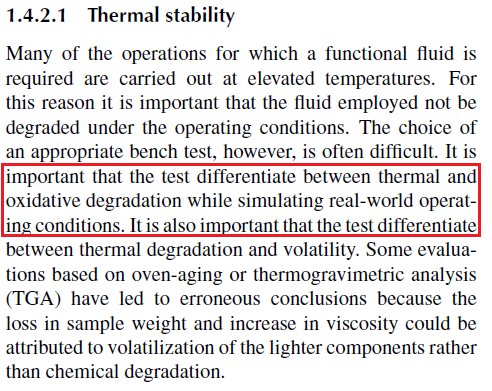

Раз ты просишь то поехали по порядку. 1) тут человек пишет что важно различать окислительную и термическую деструкцию. Ты же уперся и полоскаешь мосх вымышленной термоокислительной стабильностью. Стабильность бывает к окислению и к темепратуре, первая изменяема, вторая - нет. ВОпрос закрыт.
Намбер 1
Намбер 1
важно различать термо и окисл.png (101.6 КБ) 951 просмотр

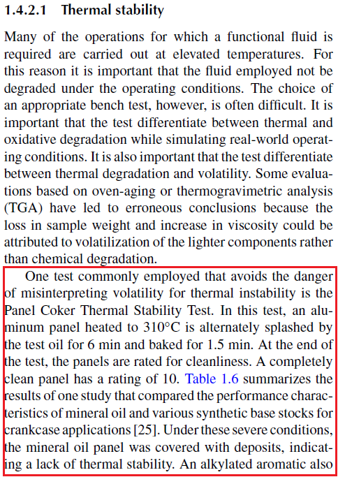

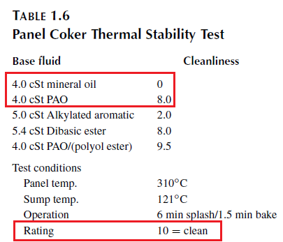

2) Прочитать условия теста сможешь сам. Отчетливо видно что ПАО даже когда дохнети пухнет то оставляет чистыми детали и не уделывает их гавном. Эталонный образец - 10 баллов самый чистый, ПАО - 8 баллов, минераль - НОЛЬ КАРЛ, считай извазюкано в дерьме.
Намебр 2
Намебр 2
та самая разница в распаде.png (43.12 КБ) 951 просмотр
Описание к Намюер 2
Описание к Намюер 2

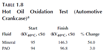

3) А теперь твоё любимое - окисление. В равных условиях разница в изменение вязкости ПЯТЬДЕСЯТ процентов, какие к лешему присадки, ты такую разницу ничем никогда в мире не нивелируешь.
Намбер 3
Намбер 3
тест на окисление.png (24.89 КБ) 951 просмотр

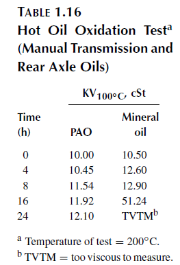

4)Тут видно динамику изменения вязкости при 200 градусах. ИТОГ: через 24 часа ПАО изменило вязкость на 20%, а минераль прост стало настолько густым гавном что даже не померить.
Намбер 4
Намбер 4
тест на термоокисление.png (33.07 КБ) 951 просмотр

5) тут вообще все крайне понятно.
Намбер 5
Намбер 5
В итоге: дико читать от тебя какую-то ахинею про 5% и 10% присадок и другое заикание шепотом про всемогущие присадки которые изменяют природу вещей. Не было так и не будет никогда.

Ну как всегда, говорить о термической деструкции гидрокрекинговых моторных масел, но приводить графики сравнения стойкости к !окислению! !базового! масла 1 группы и ПАО. :class

Интересно, где они берут такое минеральное масло, которое загущается и дает депозиты при нагреве? Где такое купить, чтобы глянуть на это чудо?
Сколько ни жарил и какие минералки ни заливал, ничего подобного не наблюдал.
Правда, manual transmission and rear axle oil в двигатель не заливал. :facepalm

да как бы дикобешенопофиг 1-ая группа или 3-ая. Всё отличие 1-й от 3-й группы это отсутствие парафинов и образование изомеров для лучших низкотемпературных и как следствие просто возможности создания путёвого всесезоннного масла. Структура остается та же самая как и хим свойства. Точно так же наплевать в каких это маслах трансмиссионных или моторных. Нет ничего в моторном масле такого что повысит температуру распада кряка.
veles писал(а): 25 июн 2018, 07:42 А что же с раскрякиванием кряка
а ты внимательно читай а не поверхностно. Тест на чистоту и на термоокисление это оно и есть. Превращение масла в мегагустую субстанцию это и есть тот самый крекинг. только не промышленный где он направлен на получение продукта более высокого качества а бесконтрольный превращающий масло в херь.
