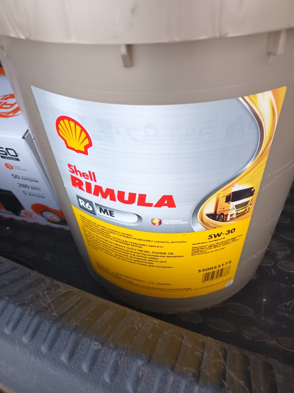

Доброго всем дня!
Может кто подскажет, на этот авто подойдёт это масло? По дешёвке отдают.

Serjio23, нет, не пойдет, золы под 2% Shell Rimula R6 ME 5w-30 (E4/7, 228.5)
ищи грузовые где 228.31 или 228.51 в описании )

Спасибо.
А чем грозит? Сажевый и кат вырезаны.
Выбор масла для Kia sorento 2.2 CDRI
Serjio23, все будет засрано в нагаре - клапана, днище поршней, кольца, ЕГР
