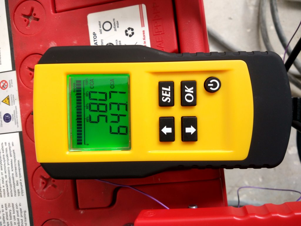

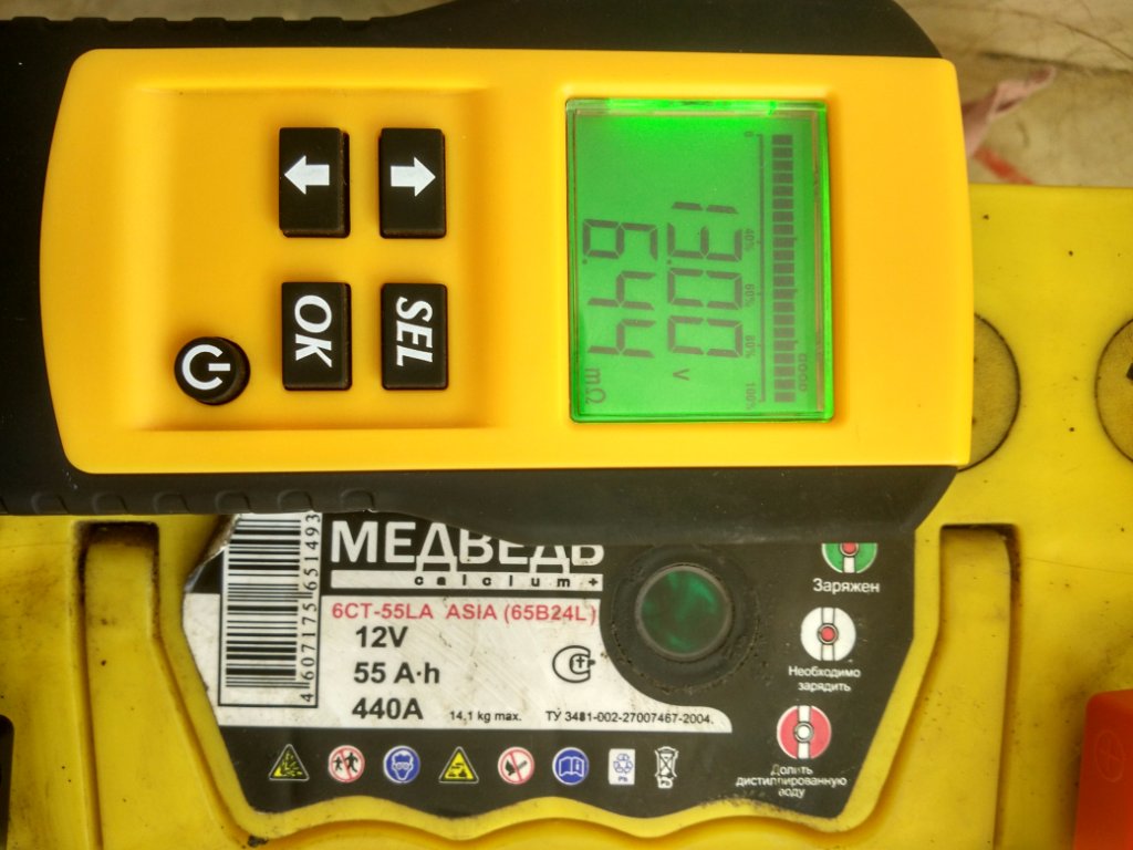

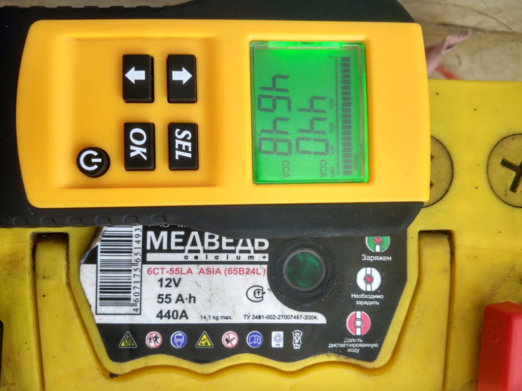

Медведь 6СТ-55LA 55Ah Азия 2,5года Россия (2015год выпуска) 440А

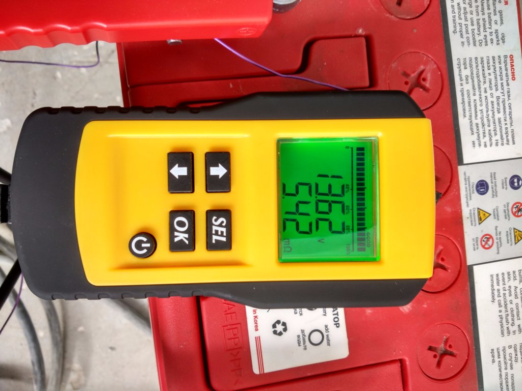

ALASKA 75D23L 60Ah Азия Новый Корея (2014год выпуска!) CCA 580A

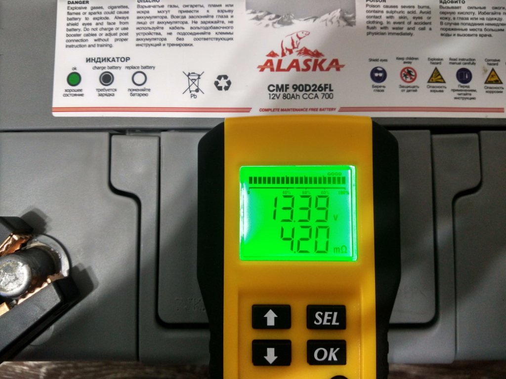

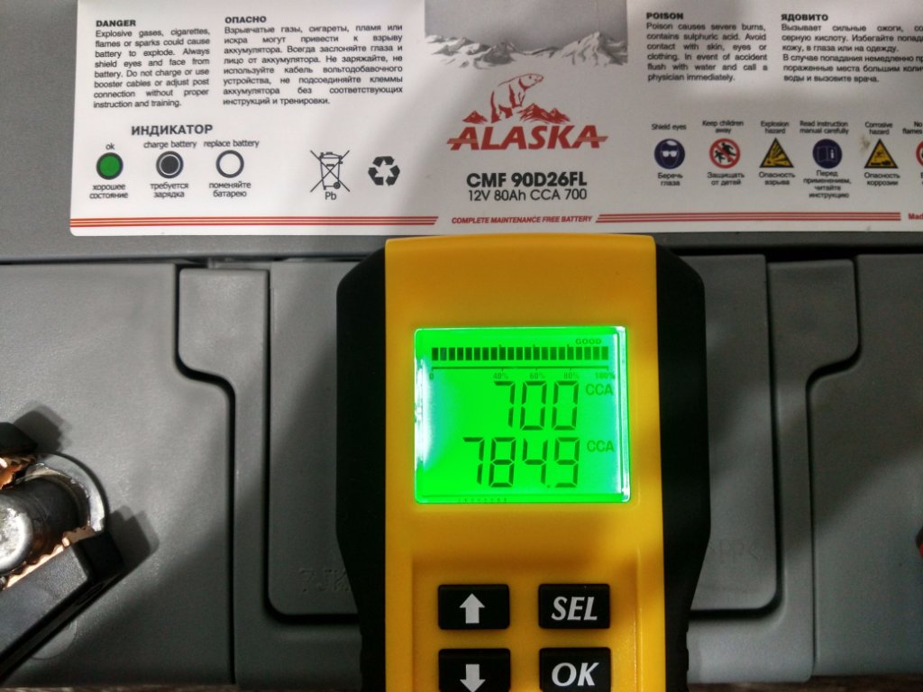

ALASKA 90D26FL 80Ah Азия НОВЫЙ Корея (2017год выпуска) CCA 700A
