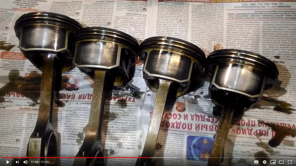

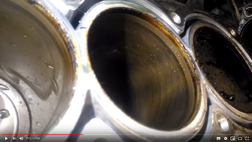

- Сообщения: 19746
Выбор масла для Sorento XM (бензин 2.4 G4KE)
2.4 G4KE
маслофорсунок охлаждения нет
всю жизнь на 5-40, последние 100 тыс.км Бардаль ))
колено и вкладыши в отличном состоянии
вот тебе и гуталин (заслуг бардаля тут конечно нет)
движок чистый, хон на всех цилиндрах отличный
Вот справа поршень 4-ого цилинда, там где масло от балансиров не кидает - задир
с 1 по 3 цилиндр масло кидает маслонасосом от балансиров и просто износ естественный 5-40 рулит!
