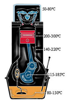

Теперь к теме.
Если износ мизерный и не влияет на выбор вязкости или чего-то еще, тогда в чем причина существенного роста отказов в послегарантийный период?
Этот форум и другие существуют лишь потому, что проблема есть и не слабая. На пустом месте ни кто не будет создавать кучу присадок и автохимии (тем более, покупать) под масляную тему. Зачем, если все отлично в штатном режиме? Может все дело в "лабораторных километрах", принятых стандартах, инструкциях и методиках? - получается, что все они имеют весьма слабую "защиту от дурака" или, напротив, на него и рассчитаны.
Могу предположить, что в "штатном" или "лабораторном" режиме эксплуатируется мизерное количество транспорта. Для большинства проблемы начинаются сразу за гарантийным периодом или раньше.
Городской цикл: высокие температуры, низкие обороты - низкое давление масла, низкие скорости, динамика движения рваная (старт-стоп), 15 тыс межсервисный интервал по инструкции и т.д. Есть ли методики испытаний в таком режиме?
К примеру. Есть заявка на одобрение увеличенного интервала 30.000 (для ОТ). В условиях Москвы это 3000 моточасов... Предположим, одобрение получено, что дальше?
2гр Fe это мизер, соскрябанный с "распредвалов и кулачков" за 160 тыс пробега. http://oilchoice.ru/viewtopic.php?f=7&p=33201#p33201
Если исключить влияние топлива, по сути все опять сводится к интенсивности старения масла в зависимости от температуры и времени воздействия. TBN на слуху, да и измерять его не так сложно по временным затратам. Может и неверный параметр выбран, но что уж есть. Не берусь утверждать, но здесь http://www.zeppelin.ru/services/integra ... tions/sos/ точно также задействуется падение TBN (среди прочих) до порога... в динамике. Как соотносятся результаты (в "колбе" и по факту) вопрос другой. Может и есть параллели.
ИМХО, методы испытаний привязанные ко времени более актуальны нежели статика. Можно ли сделать какие-то выводы по представленной динамике изменений TBN? - пока нет. Пока это не более чем эксперимент ради эксперимента, здесь Вы правы. Но сам подход, на мой взгляд, заслуживает внимания. К тому же, все это публично.
Получить допуск (одобрение) на "образец" не так сложно, что пойдет на рынок отдельная песня... Пока у нас отсутствует система контроля за фактическим рынком, если даже с лекарствами не могут навести порядок. Посему, даже такие, не стандартизированные испытания будут востребованы и в чем-то полезны. Другого все равно нет. Результаты испытаний по программам типа S.O.S. закрытые и со своей спецификой.

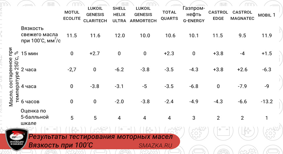

Вязкость 100°С
https://www.drive2.ru/o/b/459734399949213346/
Как вы уже знаете, моторные масла в первую очередь теряют свои свойства под воздействием высоких температур. Изменяется вязкость масла, и, как следствие, масляная пленка между трущимися деталями становится тоньше. Какое из масел лучше сохранит свою вязкость при температуре 100'С – это мы сегодня и узнаем.
Для того, чтобы провести исследование, нам понадобится специальный прибор реометр. Суть его работы проста: проба масла помещается на неподвижную пластину, затем при температуре 100’С сверху на масло опускается подвижная металлическая пластина, и прибор замеряет вязкость масла исходя из сопротивления.
Но нам мало узнать вязкость свежего масла при 100’С: все-таки любое свежее масло показывает себя с хорошей стороны. Поэтому в тесте участвуют как свежие образцы масла, так и состаренные в печи при 250’C в течение 15 мин, 2 часов, 4 часов, 8 часов.
Чего таить, мы получили следующие результаты: Mobil сегодня настоящий аутсайдер – показал самое большое изменение вязкости. Чего не скажешь о MOTUL – вязкость этого масла почти не изменяла в ходе эксперимента.
На машине трения проводились итоговые испытания моторных масел, о которых мы расскажем уже в следующий раз.
P.S. Смотрите начало в предыдущих постах: тест на щелочное число, на испаряемость.

значит мобил самое синтетическое масло ))
