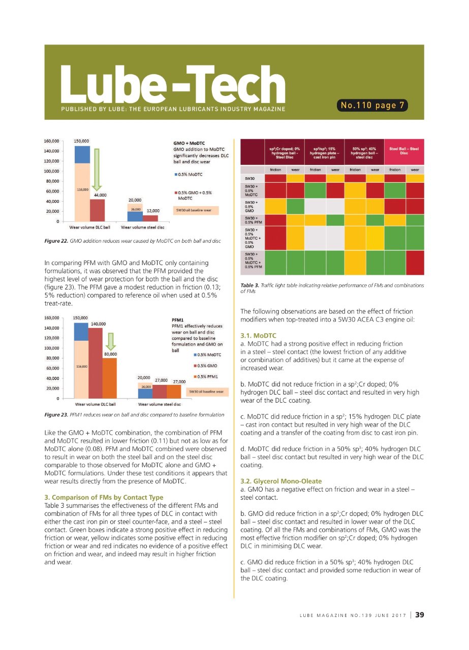

А в тотал HKS серы мало? там её много! очень много для современного масла 3 группы.
и нет больше ни одного масла 5w30 с таким содержанием молибдена, разве что turbo syn с этого же завода что и тотал.
еслиб был моливан, то указывали бы всё это в рекламных буклетах. и эту присадку использовали бы другие, будь она такой крутой.
в нормлаьных низковязких маслах нет столько молибдена. даже в 0w20
Отправлено спустя 3 минуты 5 секунд:
врёт ли табличка и тест выше?
просто и ясно. врёт табличка или нет?
ответить на вопрос зачем оно там? и как оно влияет на износ?Бозон Хиггса писал(а): ↑28 ноя 2018, 17:08 И ? смоделируем ситуацию что это так, и простой быдляцкий вопрос от меня: И чо ?

готов повторить табличку.Бозон Хиггса писал(а): ↑28 ноя 2018, 20:40 надобно бы уточнить вопрос. Зачем в масле молибден ? это вопрос ?
И которая табличка имеется ввиду ? ну что бы не начать вникать в ненужную табличку выше.
а молибден в разумных дозах для экономии топлива.
табличка же говорит что снижение трения не всегда снижает износ.
Отправлено спустя 53 секунды:
Видео с описанием таблички. Кстати я переводил текст всего теста. так и есть
https://elit-oil.io.ua/v84857a2b57f2b27 ... 976715d820
- 00018829-007.jpg (182.86 КБ) 1692 просмотра

А в тотал HKS серы мало? там её много!...опять двадцать пять
Ты табличку адека видел 310 g ? Хоть на секунду задумайся сколько в готовом продукте окажется серы и фосфора -добавь MO-DTP из расчета 750 ppm в анализе... (при еще стандартом проценте zddp и сульфонатов кальция 3000 ppm )...Кому интересно сами считайте
А разве не написано на HKS G-310 соответствие только A5 ? А на сайте тотал предупреждение -не заливать сей продукт в дизельные двс ?...
Блин ,"глава первая"
Это касается не только молибденовых формул ,но и других интересных доп.модификаторов трения ,так основная борьба с износом при трении направлена на цпг ( так как в остальных парах в основном соблюдаются гидродинамические режимы)... Так почему не надо в дизельные двс много молибдена ?
Так как режимы трения в цпг дизельного двс намного серьезнее бен.братьев (начиная от размеров и заканчивая нагрузкой на детали) -к этим агрегатам более серьезные требования во всем ...и в первую очередь правильные химические образования в условиях граничного трения в цилиндре , и на первом месте -это zddp !
Именно разложение при определенных температурах при трении того же фосфора в контакте с железом -дает "обычный " фосфид железа ,за счет которого и происходит истирание верхнего образовавшегося слоя ,без сильного износа ...( не берем во внимание другие активные элементы ,строк не хватит )...
И добавим молибден ( в неправильных дозах )-получив полировку цилиндра ,ест-но уменьшив потери на трении ,и возможно экономию ,но "забрав" ювенильную поверхность металла ,в свою очередь снизив эффективность zddp ...и т.д. и т.п.
И конечно твоя табличка из супер журнала отчасти права ,но для этого и существуют ведущие производители и допуски ...
И понимая к чему ты клонишь ( HKS-это не защита -а сильный износ )))-уверяю тебя ты ошибаешься
Каждому мотору свой "молибден" в своем количестве -со своими деталями ( из чугуна,алюминия и т.д.)
Миру-мир
Миру-мир

начну издалека. Тут есть тема рядом по грузовым маслам Api CK-4, где есть информация что не какой то там вася, а аж цельный ФОРД, заседающий в комитете АСТМ не даёт своего согласия на залитие жиж с Апи СК-4 в свои поделки и не даёт свой допуск; одновременно с этим мы видим масло петраканады СК-4 где этот допуск присутствует.
Это я всё к чему ? я это все к тому что надо прекращать принимать за чистую монету истину авторитета тем более когда их выводы сделаны в виде наглядных разноцветных рисунков, которые по факту являются величинами относительными, а не абсолютными. Хочешь написать где малое трение и большой износ - так напиши цифрами в любом удобном виде. А то красненькое, зелененькое, жоплтенькое (касаемо Table 3)....офигеть профессиональный подход. Выглядит как презентация-обучение для продавцов в магазине.
Особенно доставляет тест на пластине и шарике с DLC покрытием - ну очень информативно, у всех ведь моторов внутри все DLC покрыто ага - супратек-турбо-эволюшен наформировал его там. В итоге слабо эта табличка способна показать как оно будет в моторе и не стал бы я делать на её основании выводов; ёжик только зажил нормальной жизнью, а его опять пугают глобусом.

Это понятно что все могут ошибаться, и что табличка не последняя истина.
О чём я и говорю, значит это всё-таки есть? пусть в бензинках это поменьше, но есть?
как же так? если написанное выше говорит, что да, табличка права. пуст ьона смешная и как презентация, но получается это правда? Полчается молибден в большом количестве конкурирует с ZDDP, допуская граничное трение?

Да, меня интересует только это. Вреден ли молибден в данном плане, повышает ли он износ как в табличке или нет.
Я впринципе и не планировал оставаться на этом масле, оно отвратительно ведёт себя зимой, но другие масла .которые мне очень нравились тоже содержать много молибдена.

Я жеж выше уже писАл , что нужный моливан при правильной формуле усиливает действие zddp ( особенно в антиокислительных св-ах), а если брать во внимание всю облегченную цпг группу и все современные направления в снижении трения ( от современных полу-поршней до напыления деталей ) в малых бензинках ,то основная проблема -коррозийный износ и окисление при разных температурах ( а все проблемы с задирами и т.д.-конструктивный просчет ,которые не зависит от количества моливана )...
Отправлено спустя 6 минут 58 секунд:
вощем ,чо хотел сказать в данном контексте : до определенных режимов и нагрузок ,температур ,поверхности (шероховатости),самого материала и т.д. -моливан и zddp в корейских двс с распределенным впрыском топлива -добро
Отправлено спустя 3 минуты 55 секунд:
миц гсм (гомно),но ph например
http://oilchoice.ru/viewtopic.php?p=19561#p19561

Ну хорошо, значит эти масла можно смело лить, не боясь получить износ выше,чем без молибдена, попутно получая бонус, хоть и маленький в антиокислительных и отдаче от газульки.
но получается тогда тест врёт?
Ваш тест я видел,даже два. там всё прекрасно для такого пробега.
