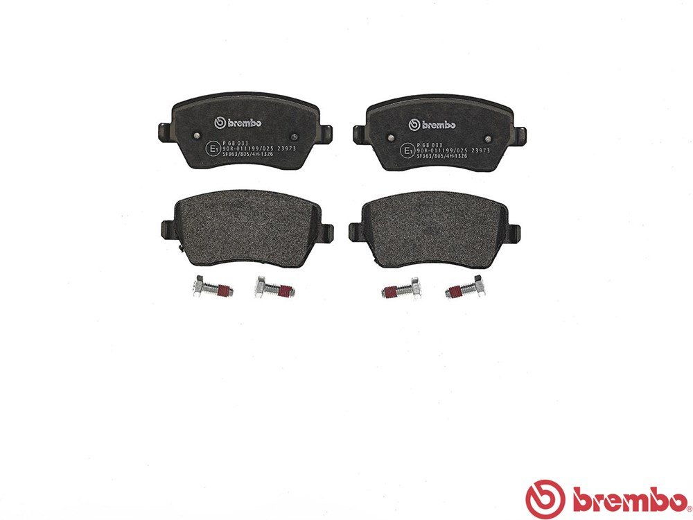

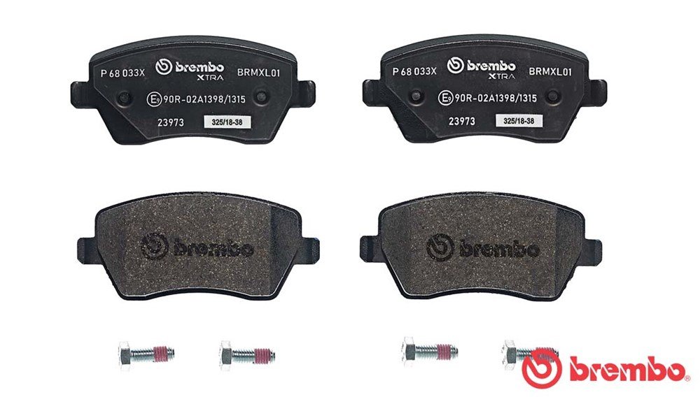

Откуда такая информация? Ни на ATE, ни на TRW, ни на Brembo, ни на Textar не видел таких маркировок для разных машин.
Вот два Brembo одинаковых. Один обычный, второй очень злой. Надписей этих нет:
Brembo P 68 033 - 2.jpg (52.96 КБ) 2021 просмотр
Brembo P 68 033X.jpg (75.29 КБ) 2021 просмотр

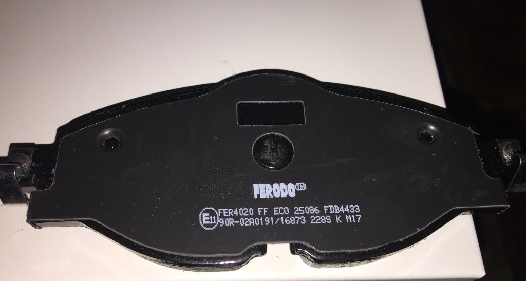

Ferodo FDB 4433
На оригинале выбито на каркасе колодки, а на VW Brembo нанесено краской на торце.

SerB64,
Сергей, а откуда информация? Есть статья какая-то или что? Или вы лично провели наблюдение за несколькими производителями колодок?
На вашем фото состав FER4020, составы для гражданских колодок Феродо скрывает, либо надо поискать как следует.
