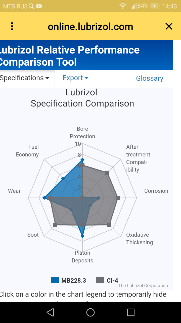

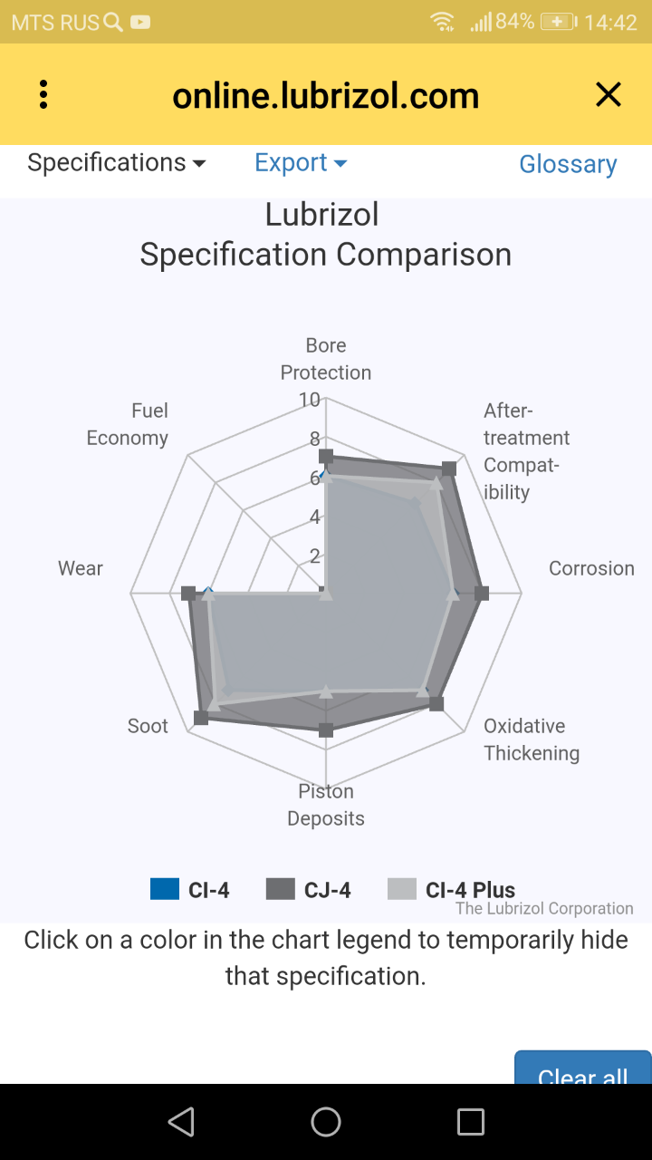

Сам поймешь про что картинки и где оксидация лучше?

"Зачем японскому мамлу получать 228,3? вот именно-зачем?
Ты не знаешь сколько циклов на сдвиг в 228.3 и в 228.31/51/5 к примеру или какая разница в окислении ? (подсказка- в три раза!)
Да даже скромный dh-1/2-dl и те требуют испытание на износ толкателей...
Да любой из ACEA от E4-E9 проводит тест на легковом mb646 на износ кулачков
Так зачем платить за жижу из говна и веток (патент Боза :D ) деньги-если есть масла гораздо дешевле и в хороших допусках ?
Потому, что друг у друга откатал и все ок :D
Тогда еще один бесплатный совет-покупая жижу из говна и веток ,обязательно нужны танцы с бубном у ночного костра...а то вдруг чего :катаюсь:
Отправлено спустя 3 минуты 32 секунды:
не сравнивай паутинкой разные категории (228,3 vs CI-4) ...мы же по серьезному беседуем...
