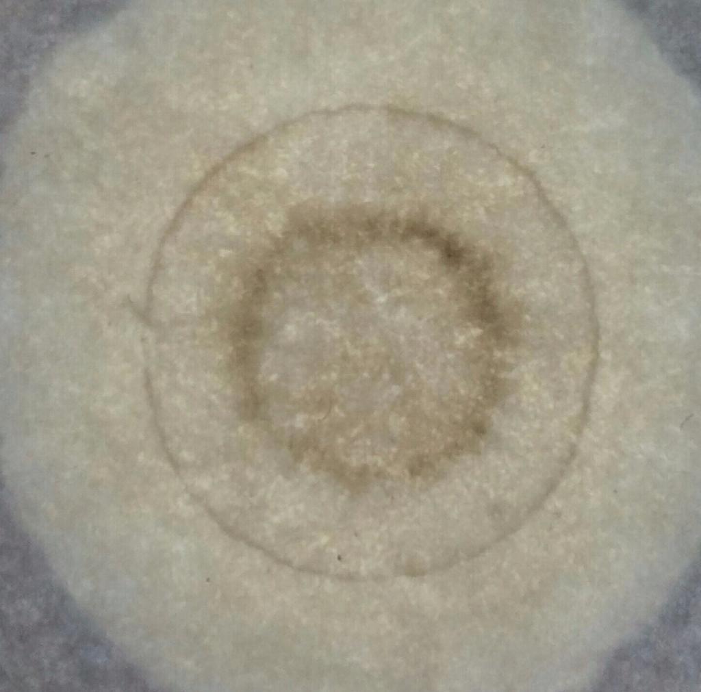

Капельная проба. Экспресс тест состояния масла.
Масло - Wolf VITALTECH 5W-40 PI C3
Трактор в профиле, картер 6л (с фильтром), горючка - луковое экто, период: с 29 декабря по 1 марта.
Кто-нибудь угадает пробег капли?, хотяб с точностью +/- 500км...
Upd. 14.03.2017 22:50:
Пробег 5011км.
Пробег 5011км.
После замены масла и прогрева двигателя).
4 тык.

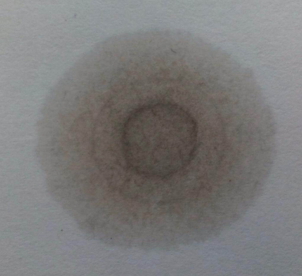

mox111, Здравствуйте. Заменил Mobil1 0w-40 на Ravenol VST( фотки пробы Mobil1 выше).А вот что с Ravenol VST через 60 км пробега:(.Что за второе кольцо?
Отправлено спустя 19 минут 54 секунды:
Конечно на просвет лучше видно,но пока не могу файл уменьшить.
Отправлено спустя 1 час 29 минут 21 секунду:
Ну как то так:)Перед заменой ДВС не промывал.
Отправлено спустя 7 минут 44 секунды:
- IMG_20170314_082009.jpg (56.99 КБ) 2128 просмотров
- Ravenol VST 5W-40 60км.

max741105,
После дилерских "дел"в 95 000 км.,да с регламентом в 15 000 км...еще много будет грязи в масле,думаю с каждой следующей заменой ( а необходимо еще 1-2 раза катнуть по 3-4 т.км)масло и двс станут чище ...второй круг это те же металлы

A3D, Ну так что с пробегом?
- A3D
- Сообщения: 158
- Зарегистрирован: 02 июл 2015, 02:37
- Авто: Santa Fe Classic 2.0 CRDi
- Масло: 505.01
5011км.max741105 писал(а):Ну так что с пробегом?
Было ближе всего.max741105 писал(а):4 тык.
A3D, Ну да не далеко.Просто пробеги в сто км в день.Наверное трасса.Был бы город было бы такое уже на трёх тык.
- A3D
- Сообщения: 158
- Масло: 505.01
По разному. Трасса не преобладает. Средняя скорость 32км/ч.max741105 писал(а):Просто пробеги в сто км в день.Наверное трасса.Был бы город было бы такое уже на трёх тык.

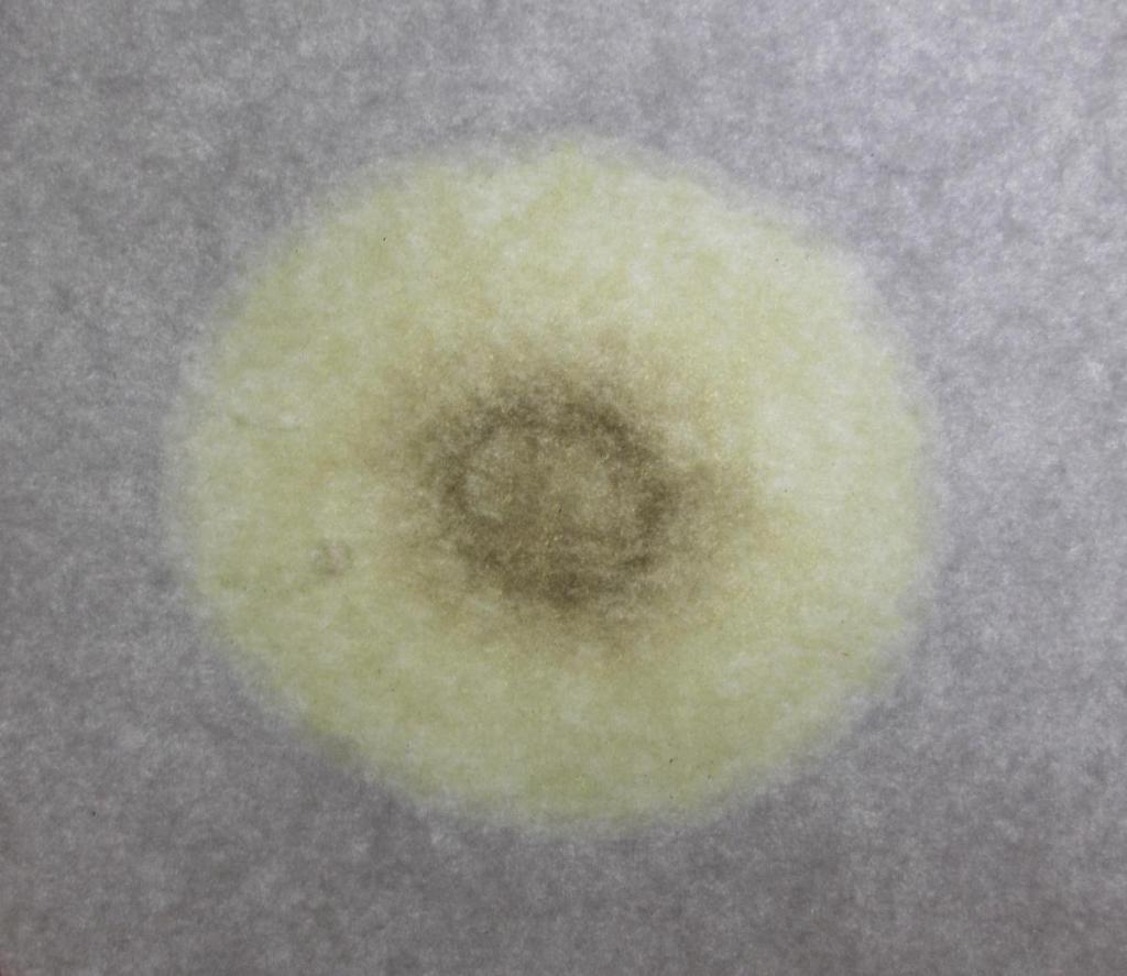

Доброго дня всем!
Тоже хотелось бы услышать ваше мнение.
масло Тотек HR SE BMWservice 5w-40, пробег 6200 км.
Половина пробега - трасса, половина - частые короткие пробеги при минусовых температурах, соответственно много холодных пусков. Двигатель грею максимум 5 минут.
период: начало декабря 2016 по 9 марта 2017.
двигатель 1.4 tsi (CAXA 122 л.с.).
По трассе вваливал так, что масло грелось до 102-105 градусов
Бензин: мэстный 95
Присадки в топливо: Ормекс САТ-3, Тотек Пульс Б.
Бензин: мэстный 95

A3D, Ясно.Но моточасам,если подсчитать то у вас 5011:32=~170 м.ч.Теперь 170 м.ч× на 22 км/ч(это моя скорость средняя в городе)= 3500 пробег.Ну как то так

Alex888,
В этой капле больше вопросов,чем ответов...САХА нагруженный цепной моторчик,и по любому в масле должны быть металлы (всех мастей
),в этой капле их маловато (за 6200 км.)...Нужна еще капля через 1-2 т.км.

да, забыл сообщить, что перед сменой масла заливал промывочное масло от ТОТЕК и мыл 20 минут
