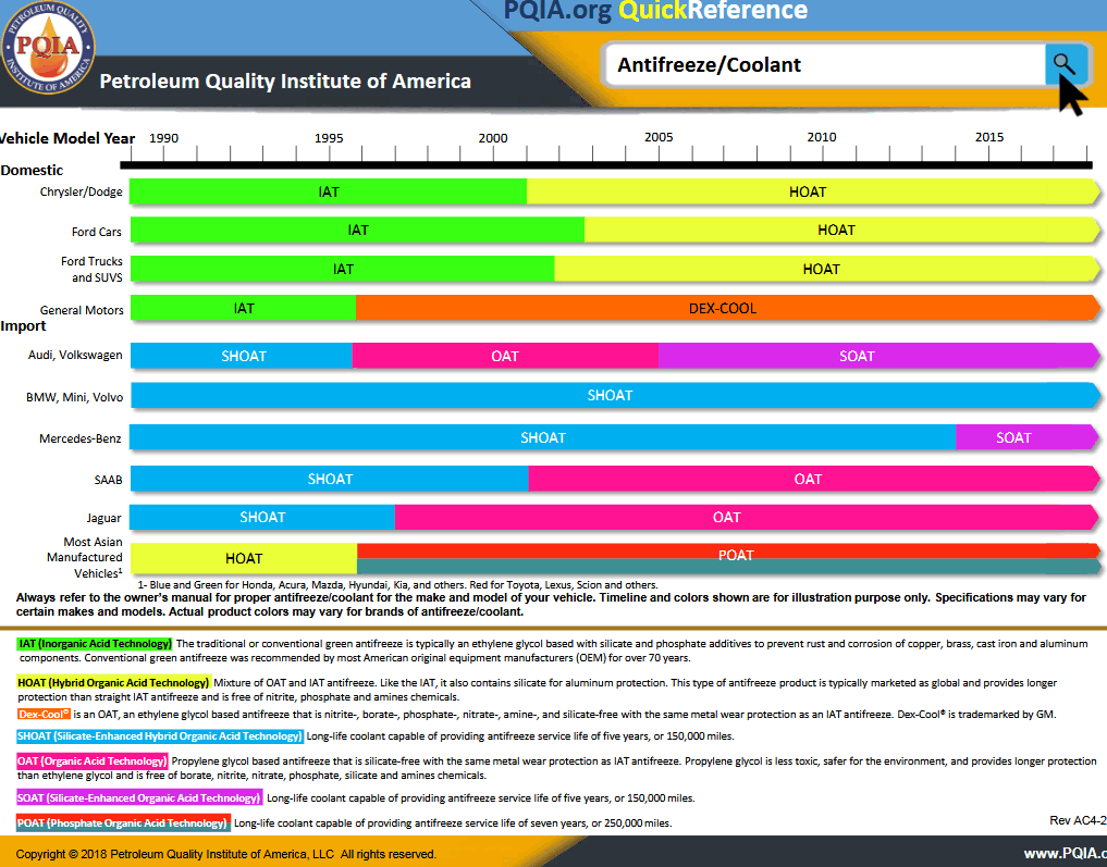

Временная линия антифризов мировых производителей авто

Gubkin писал(а): 20 май 2018, 09:21 Временная линия антифризов мировых производителей авто
И тут Ниссан обделили вниманием. Видимо попал в Most Asian...
