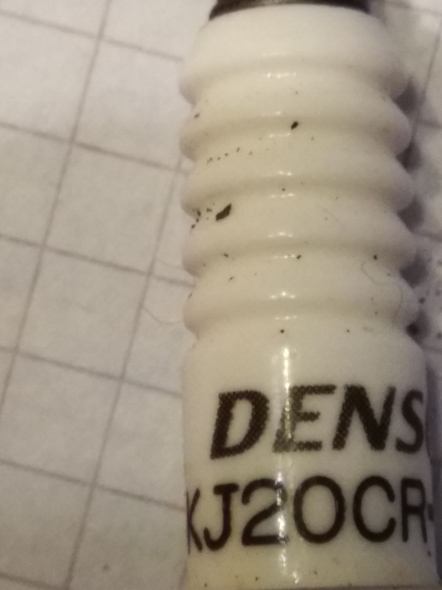

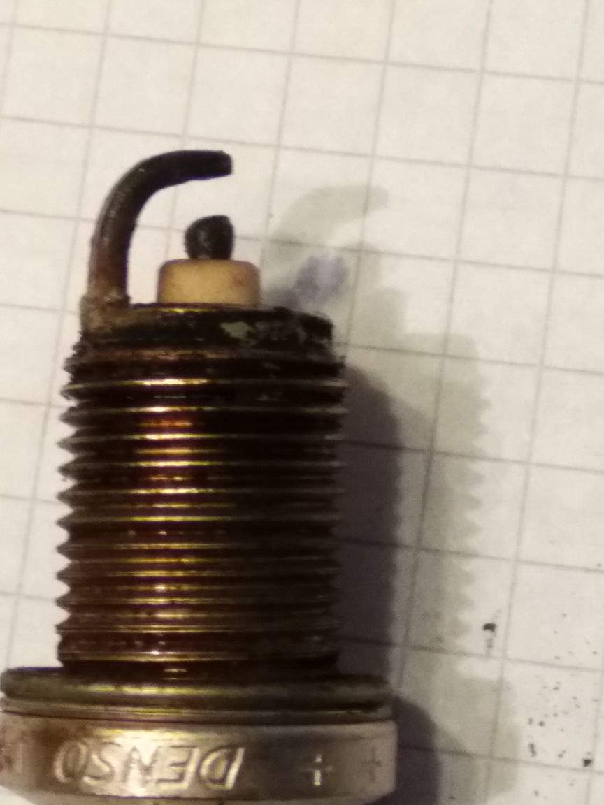

Я уже склоняюсь к тому, что дело не в свечах. Какая то проблема присутствует в системе зажигания. Вывернул Denso с пробегом на данный момент 5000км. Смотрите фото.
WhatsApp Image 2017-12-12 at 09.01.07.jpeg (64.4 КБ) 3743 просмотра
WhatsApp Image 2017-12-12 at 09.02.01.jpeg (70.8 КБ) 3743 просмотра

Склоняюсь к поддельности свечей. И ставьте менее горячие, раз плавятся.

Klint, в вашей ситуации иридий нужно ставить, да "породистый", что и на боковом нашлепка платиновая была.

Klint, скорее всего бенз говно.На первой партии не рассмотрел, показалось чернота махровая...а тут похоже на дефлаграцию или постоянный перегрев цпг
