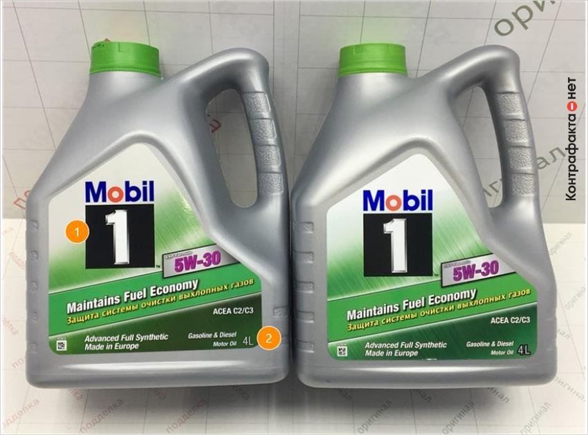

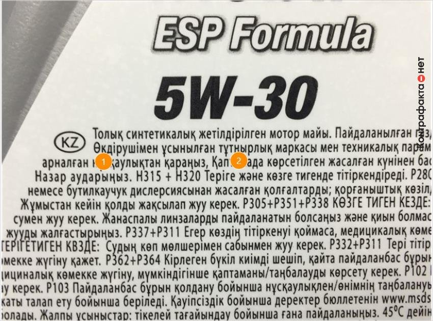

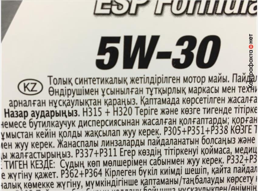

Mobil 1 ESP Formula 5W-30 (SN, C2/C3, 504/507, 229.51, dexos2)
заказанное по коду 152053
оранжевая цифра у подделки!
1. Отличается полиграфия стикера.
2. Отличается шрифт.
1. Допущены орфографические ошибки.
2. Допущены орфографические ошибки.
Оригинал
На стикере отсутствуют маркировки, нанесенные люминесцентной краской.
Оригинал
Отличается маркировка на дне канистры
Оригинал

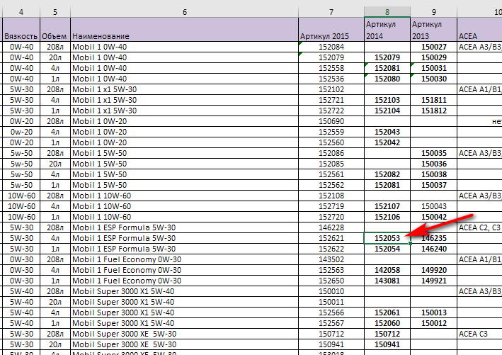

И не надо в 2018 году использовать артикулы для заказа от 2014 года
Хотите заказать, смотрите артикулы у нас на оилчойсе :D
источник https://kontrafakta.net/mobil/motornoe- ... 053-1.html

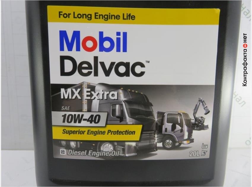

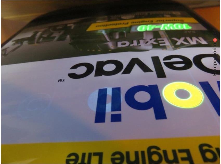

Подделка Mobil delvac mx extra 10w-40 20 л, 152673
1. Присутствуют отличия в полиграфии.
подделка
оригинал
2. На поддельной наклейке отсутствуют маркировки, нанесенные люминесцентной краской.
подделка
оригинал
3. Шрифт маркировки не соответствует оригиналу.
подделка
оригинал
источник https://kontrafakta.net/mobil/mobil-del ... 52673.html

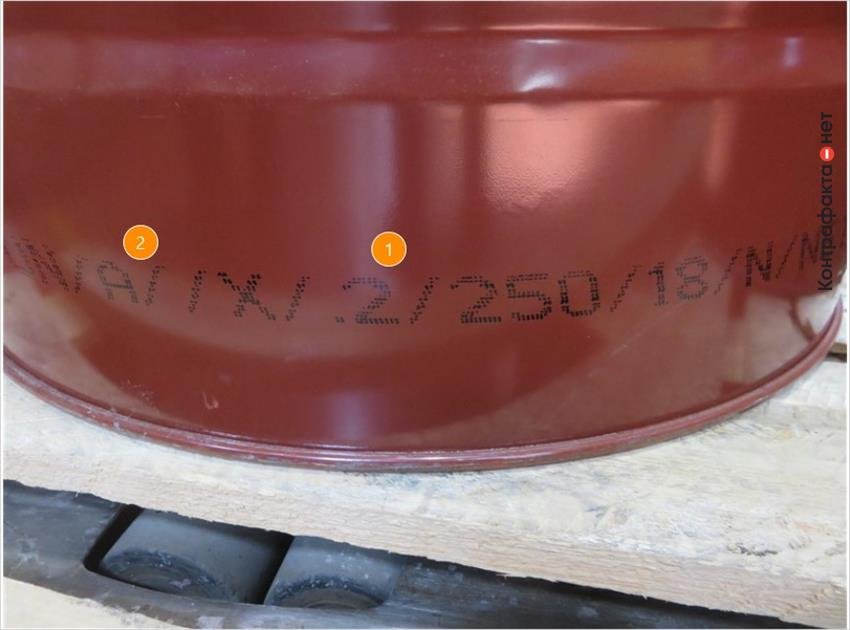

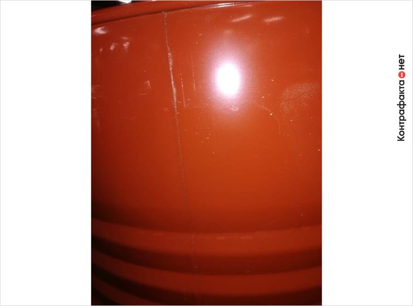

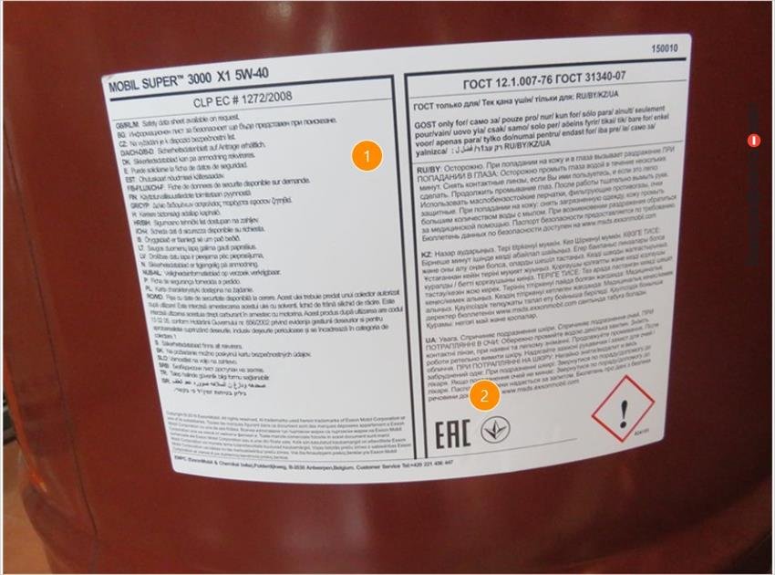

Mobil super 3000 x1 5w-40 208 л, 150010
1. Отличия в этикетке
- Присутствуют отличия в описании.
- Отличается шрифт.
подделка
оригинал

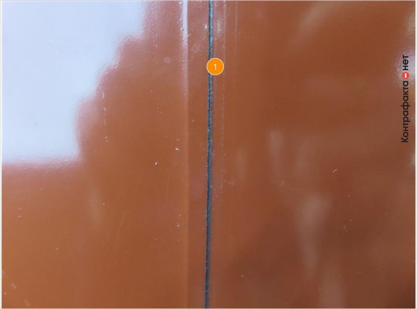

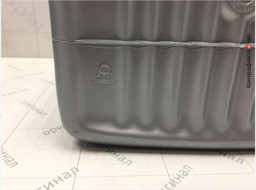

2. Шов на бочке. Спайка выполнена некачественно
подделка
оригинал

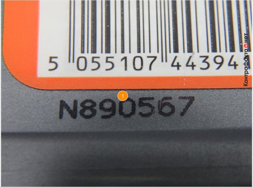

3. Батч-код
- Шрифт маркировки не соответствует оригиналу.
- Маркировка стирается.
подделка
оригинал
источник https://kontrafakta.net/mobil/mobil-sup ... 010-1.html

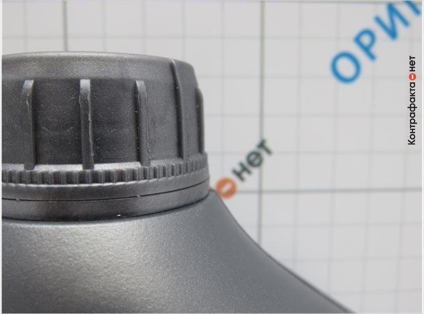

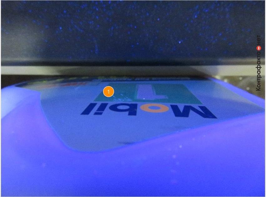

Как отличить оригинальный Mobil Super 3000 X1 5W-40 (SN, A3/B4, 229.3) от подделки
там где цифра в кружке - признак подделки
Фронтальная этикетка матового оттенка.
оригинал
1. Проверочные точки круглой формы, выполнены красящим веществом имитирующие объемно-нанесенные элементы.
2. Линии сетки образованы квадратами.
оригинал
1. Слабо выраженное структурное тиснение.
2. Ассиметричное расположение.
оригинал
1. Боковые выступы одинаковые по высоте.
2. Диаметр контрольного кольца меньше крышки.
оригинал
Слабо выраженное проявление защитной флуоресцентной краски.
оригинал
1. Жирный шрифт батч-кода, точки сливаются между собой.
Оригинал
источник https://kontrafakta.net/mobil/mobil-sup ... 52567.html

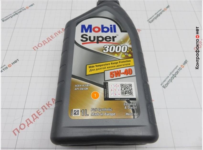

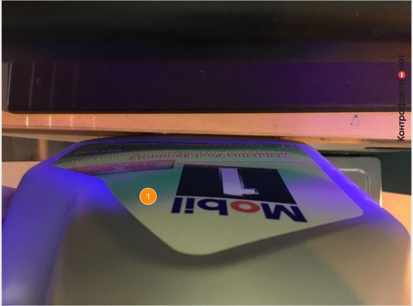

Привет, помогите отличить подделка или нет?
Изображение Изображение Изображение Изображение Изображение Изображение Изображение Изображение
На сайте мобила не сходится изображение в 5 квадрате, бутылка уже открыла и залита
На картинке точки выпуклые.
Mobil. Как отличить подделку
#88
brhr писал(а): 04 мар 2020, 09:56 На сайте мобила не сходится изображение в 5 квадрате
Это смущает, но судя по внешнему виду(крышка, литье, этикетка), канистра оригинальная.
Стоит задать вопрос в службу поддержки, пусть прояснят ситуацию. Больше похоже на ошибку, чем на подделку.

сходил еще под ультрафиолетом просветил
Позвонил в поддержку мобила, сказали, что возможна ошибка производства
#90
brhr, по виду оригинал у тебя
этикетка как отклеивается, если клей НЕ остаётся на канистре то норм
вот в шелл у подделки так
