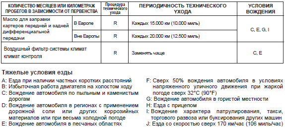

Не слишком ли велик интервал замены моторного масла – каждые 15 000 км?
В сервисной книжке прописаны обычные условия эксплуатации и тяжелые: частые поездки на короткие расстояния, рваный городской режим и т. д. В этих случаях интервал замены масла нужно сократить до 7500 км. Выбор вязкости зависит от температурных режимов эксплуатации (об этом тоже сказано в сервисной книжке). Производитель рекомендует использовать в основном маслá 0W‑20 и 5W‑30. Первое – более жидкое и энергосберегающее, оно обеспечивает обещанную заводом динамику. А масло погуще (например, 5W‑40) предназначено для более тяжелых условий эксплуатации.

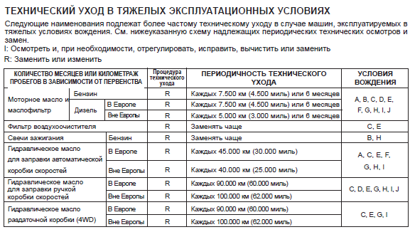

Вот почему на легковые авто не делают такие понятные и адекватные мануала ?
Инструкция ДВИГАТЕЛЬ ЯМЗ-53472-10
ПЕРИОДИЧНОСТЬ СМЕНЫ МОТОРНЫХ МАСЕЛ
Первая замена масла – через 80 часов или 2000 км пробега
автомобиля с начала эксплуатации. Далее при дальнейшей
эксплуатации периодичность смены – через каждые 500 часов
работы двигателя или 15000 км пробега автомобиля (см. раздел
«Техническое обслуживание» в руководстве 5347.3902150 РЭ).
ВНИМАНИЕ! ЕСЛИ ИСПОЛЬЗУЕТСЯ ТОПЛИВО С СОДЕРЖАНИЕМ
СЕРЫ БОЛЕЕ 0,2%, СРОК СМЕНЫ МОТОРНОГО МАСЛА
НЕОБХОДИМО СОКРАТИТЬ ВДВОЕ.
источник http://service.powertrain.ru/share/docs ... 863acba1bb

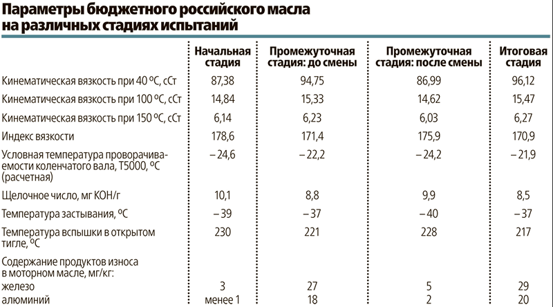

Статья ЗА РУЛЕМ "Выбираем моторное масло: дорогое или подешевле?"
Взяли 2 масла. Импортная синтетика 5w-40 и наша дешевая синтетика 5w-40 (видимо ЛЛС). На первом катали 15 тыс.км., на втором 2 раза по 7,5 тыс.км.
И сравнили результаты, что же лучше покупать.
Дорогое масло менять редко или отечественное менять в 2 раза чаще....
А теперь оценим итог в деньгах. Одна канистра дорогого европейского масла, один фильтр плюс стоимость замены масла — это около 2350 рублей. Две емкости бюджетного, два фильтра, две замены — это 2680 рублей. Если же работу не учитывать (то есть менять масло самостоятельно), расходы сравняются — 2050 и 2080 рублей соответственно. А если принять во внимание разницу в расходе топлива? На отечественном масле мотор был на 1,5% экономичнее, а за каждый цикл испытаний съедал около тысячи литров «девяносто пятого». Если принять цену равной 38 рубликам за литр, получится 570 рублей экономии. Не так уж много, но баланс качнулся в сторону более частой замены масла.
Уровень высокотемпературных отложений в обоих случаях был практически одинаковым. Очевидно, что не проиграть европейскому маслу с более высоким качеством российское смогло благодаря вдвое меньшему интервалу замены. Да и начальное (равно как и конечное) щелочное число у нашего масла выше, а это один из косвенных показателей моющей способности. Что касается низкотемпературных отложений на поверхностях клапанного механизма и масляного поддона, европейский продукт отработал чуть лучше. Тут всё очевидно: в нем использовано более качественное базовое масло. Впрочем, разница близка к погрешности метода испытаний.
А вот при оценке степени износа мы обнаружили явный эффект от промежуточной замены масла. Это особенно заметно по поршневым кольцам (а значит, и по цилиндрам). Накопившаяся в масле грязь, особенно металлические частицы, содранные с поверхности деталей, работает как абразив, и никакие противоизносные присадки самого высококачественного масла с этой бедой не справляются. Поможет только своевременное удаление абразива из мотора — при смене масла. Точный пересчет в рубли в части износа мотора сделать невозможно. Но чаша весов всё больше склоняется в пользу уменьшения межсервисного интервала.
Как так получается, что постоянно загущается масло ?
И опять море алюминия
В общем они сделали вывод что лучше THK Magnum Ultratec, Sintoil Platinum, ЛУКОЙЛ Люкс покупать и менять в 2 раза чаще, чем всякие Shell Helix Ultra, Castrol Edge, Mobil Super 3000

ЗР как всегда ни количества моточасов ни средней скорости а качестве ориентира - где то уже слышал о тяжелых условиях эксплуатации при средней скорости 70 км/час на 8 200 км :) и в таблице у них TBN упал на два очка а вязкость выросла -значит измеряли методом для свежего TBN, в топку этого очередного сферического коня в вакууме :)

Они написали
Количество моточасов в обоих случаях эквивалентно 15 000 км пробега
сколько в граммах - не известно
да и зачем такие мелочные детали освещать

Весной может получится снять отработку с Калины 1.4 посмотрим что и как, по факту иззнос в обоих случаях одинаков.. Почему у них только загущется а не разжижается во всех случаях KV100? Не рисовали от балды по первому образцу на 15 тыс км?

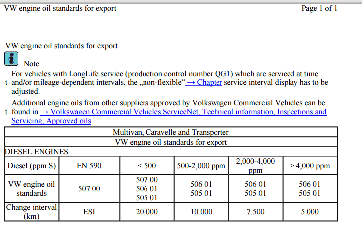

VW думает об интервалах замены масла грамотно
всё завязано на кол-во серы в ДТ
