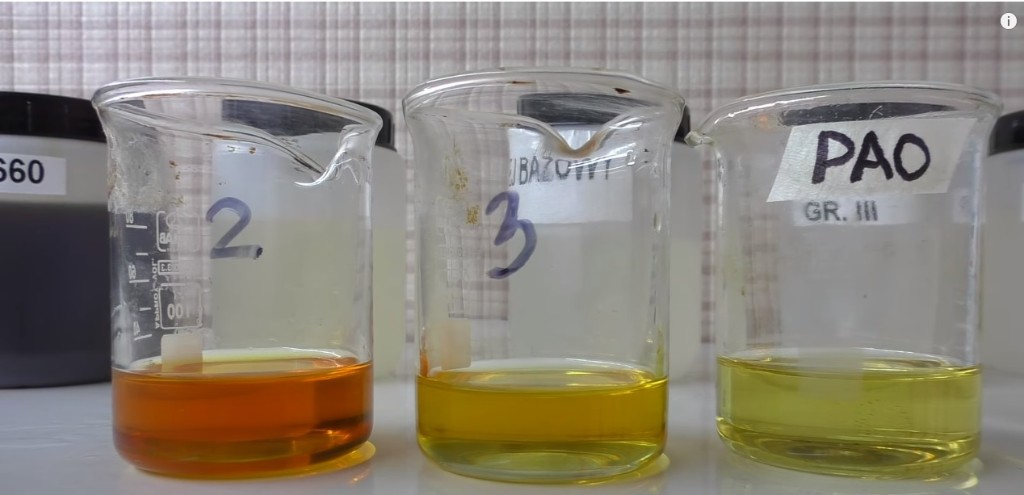

Канал Грал Рейсинг, пару лет назад в течении часа кипятил базовые масла трех групп. Температура была под 300 градусов Цельсия (в пике), время 60 минут общего нагрева (с комнатной температуры до +300С). Итоги его нагрева на скрине. Абсолютно прозрачные базовые масла, поменяли цвет. При этом надо отметить, что изменение цвета масла, начало происходит не на пиковых температурах, а при превышении +200 градусов Цельсия.

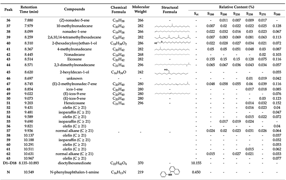

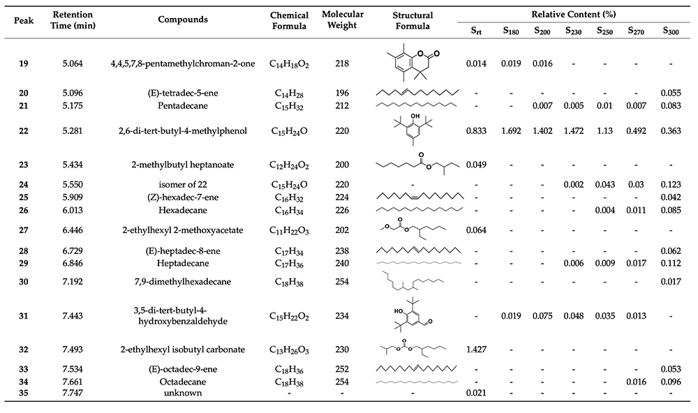

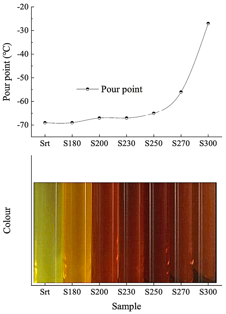

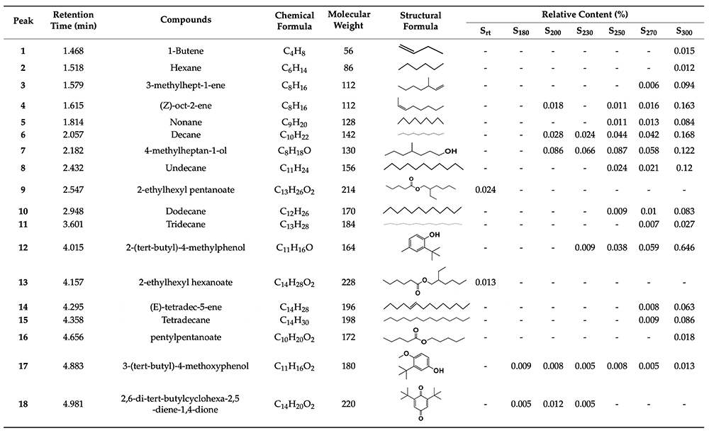

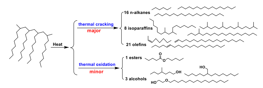

nonconfo писал(а): 19 май 2023, 08:58 Что с безумным вывод о превосходстве ПАО при предельных температурах?
детально, кстати -
В данном исследовании была проведена интересная работа, в рамках которой PAO4 был обогащен незначительными количествами антиоксиданта, эстеров и антипенящего агента. Шесть образцов были подвергнуты термической обработке в течение 11 минут. Отличительной чертой образцов являлась различная температура нагрева, варьирующаяся в диапазоне от 180°C до 300°C. Основной целью эксперимента было изучение состава полученных продуктов и механизма крекинга PAO, с использованием современных аналитических методов и инструментов.

GusKruchus писал(а): 20 май 2023, 09:35 детально, кстати -
Спасибо! А то я собирался искать подробности, а тут готовое.
Теперь осмыслить надо.
И это для 4, а более вязкие ПАО еще хлеще термически разлагаются, как я понимаю.
Справедливости ради, я не видел таких данных по другим группам баз )
