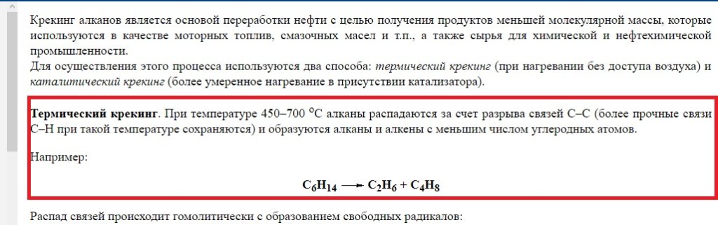

Например возьмем гексан - 6 атомов углерода, один моль вещества 86,18 грамм. И возьмем этан 2 атома углерода, где один моль вещества 30,07 грамм.
И возьмем простые свойства их такие как: т вспышки и т воспламенения.
Гексан: вспышка - минус 21 градус, воспламенение - 240 градусов. Этан: вспышка - плюс 152 градуса., воспламенение - 472 градуса.
Далее про крекинг: Видим типичный процесс крекинга где С6 начинает делиться с 450 градусов на С4 + С2.
В моторных маслах столь короткие цепочки углеводородов не используют потому что есть такое понятие как торможение крекинга (расщепления) это делается когда в каше из различных углеводородов и изомеров начинают появляться совсем маленькие молекулы С2-С5 т.к. процесс идет с постоянной температурой, а температуры в 500-700 градусов недостаточно для расщепления столь мелких молекул. Эффект торможения крекинга изучен А.В. Фростом и А.И. Динцесом. Это все для чего ? для того что бы понимать что меньшая молекула требует больше энергии (в виде тепла или чего угодно другого) для расщепления.
Да и вообще про крекинг можно самим нагуглить и почитать - пережёван уже тыщу раз. ВОт промышленный крекинг углеводородов это хорошо потому что он контролируемый, а вот крекинг в ДВС это плохо потому что процесс идет как карта ляжет. И чем более махровую минераль использовать в составе моторных масел тем больше масло подвержено разрушению. Я не знаю как еще объяснить

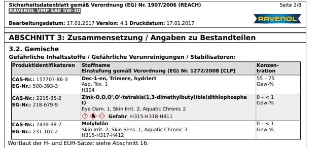

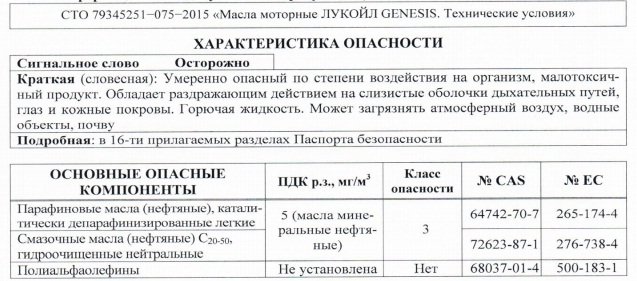

это говорит о том ,что для разных баз (пао/непао) будут использоваться разные пакеты присадок,при разном количестве ...
и ест-но,если это пао -то антиокислительных будет гораздо меньше (дитиофосфат 0-<1%)
а тот же генезис на гр.3 потребует zddp 1-2.5%
НО ,пока присадки работают,преимущество пао минимально ,а если взять дизельные двс, разветвленный углерод (с20-50) покажет лучшую липкость и бОльшую растворимость в себе органики...
( а далее снова все скатывается в ценник...ПРИ почти равных характеристиках на первых 200-250 м/ч) - зачем платить больше ?
Остается только подождать новый завод сибура,который будет производить ПАО ( в больших количествах ) и цены станут равные с гр.2/3 (вот тогдаааа :D )

ну давай покажи мне пакет присадок который нивелирует температурное воздействие. Антиокислители с ними понятно.
mox111 писал(а): 15 июн 2018, 11:58 будут использоваться разные пакеты присадок
да только недостатки ПАО нивелировать легко (это так называемая плохая "липкость") а вот хреновую устойчивость кряк к образованию нестабильных изомеров и воздействию температур никаким пакетом присадок ты не сможешь "сгладить". Не существует пакетов присадок меняющих природу веществ (в 3-й раз говорю).
mox111 писал(а): 15 июн 2018, 11:58 зачем платить больше ?
за тем что указано выше
mox111 писал(а): 15 июн 2018, 11:58 пока присадки работают,преимущество пао минимально
не верно. Смотри выше почему.

mox111, и опять же.
прекрати оперировать msds. Ты не можешь быть уверенным что видишь полный состав по любой из групп веществ в нём. А значит и выводы сделанные на основании МСДС - сомнительный и вероятность верности крайне низкая

msds показывает направление,конечно полный состав мы не увидим,но химически опасные и вредные вещества -отображены ...
а работа при высоких температурах-это комплекс ( и зольные детергенты в алкилсалицилатах и действие диалкилдитиофосфатов и т.д.и т.п.) и пока присадок хватает ...
