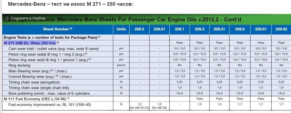

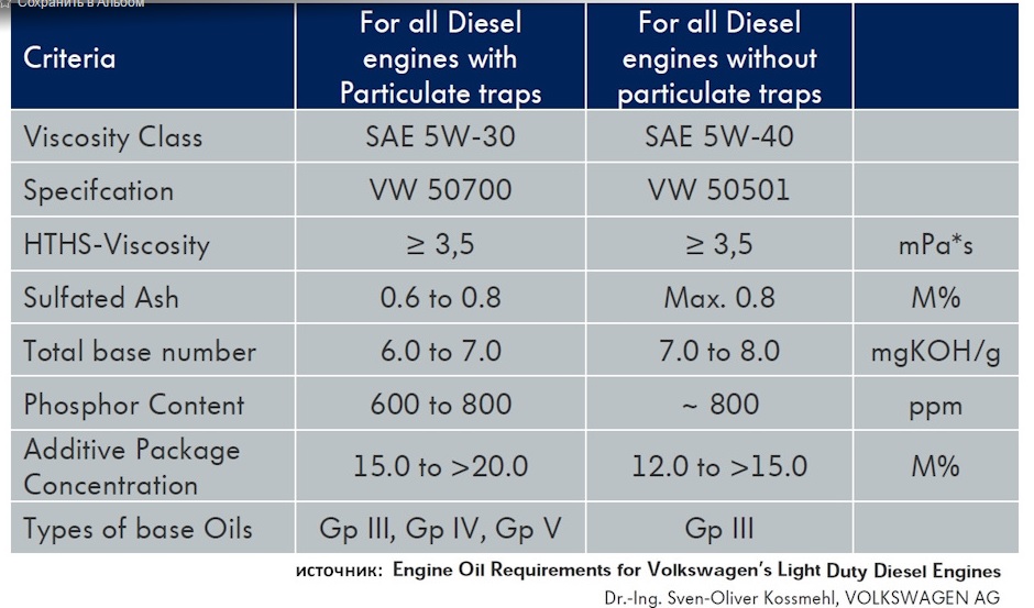

Ладно,пока не подрались,нате манускрипты ,это ж все старье
...Сравните лучше 229,71 vs 508.00
- НАТЕ.jpg (142.26 КБ) 1163 просмотра
- И.jpg (137.99 КБ) 1163 просмотра

mox111, спасибо, 229.51 даже на 250м\ч ограничивает тест на износ (после чего резко возрастает износ кулачка РВ), а то что то я запамятовал

504 отличается только тестом на депозиты для впускных клапанов двигателей с прямым впрыском (привет маслам 0W-40) и на топливную экономию, часть тестов 229.5X взята из тестов 505.01/502.00..
А так масла 504 507 действительно крутые масла но только для дизелей и прямовпрысковых турбо двигателей VW которые чуствительны к депозитам на впускных клапанах - недостаток данных масел - в чувствительности к левому топливу, масляная чума была только на 504 507 и Dexos 2

ахахаmikong писал(а):Вот
ну и где в 229.51 такой же тест ???
