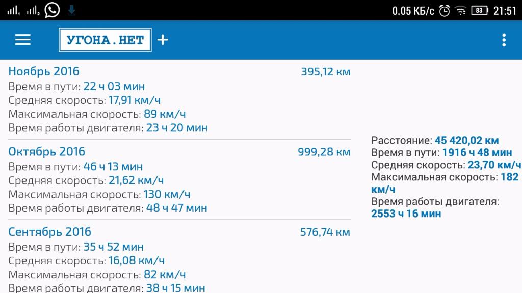

Испытание 10ти масел от ВМП АВТО
Бозон тут писал, что даймлер такие классные моторы делает, что дает гарантию 2000моточасов.Бозон Хиггса писал(а):А то как то странно получается что даймлер как производитель моторов №2 в мире (по кол-ву) даёт гарантию в 2000 моточасов, а стандарты и методики используются и после гарантии для отслеживания состояния мотора, а тут видите ли человек поменял заклинившие направляшки
Мой ущербный кореец 2000 моточасов перешагнул на 40 000км. 5 лет в городском пробочном режиме))
Прекрасно, 150 000км, со средней 75. Опять уложились в корейскую гарантию))Бозон Хиггса писал(а): Это все равно что твой солярис 2000 часов без перерыва ехал в максимальной скоростью со стрелкой в красной зоне.
Гарантия как видим примерно одинакова для коммерческой техники и легковых.
Тарахтит себе трактор или экскаватор целыми днями. Сомневаюсь, что в красной зоне, и с картером в 4 л.

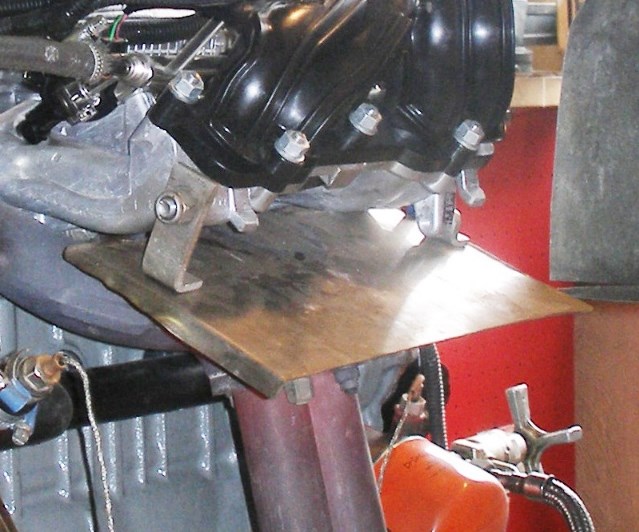

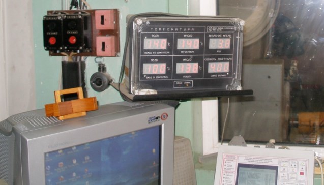

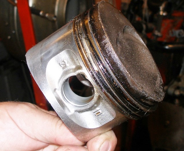

Т.е. механический износ не является причиной роста отказов в послегарантийный период, тогда что?Vadim_Mk писал(а):гражданская тачка катается более 90% времени где то на 30% от мощности, так что если мотор собран и рассчитан добротно и эксплуатируется бережно - что этому мотору не пробежать миллион то?
Вы объяснить не можете, "прожарщиков" мешаете с грязью, но в то же время не отрицаете возможную причину =>
Аналогичные, "высокотемпературные" испытания проводятся и у нас... Испытания масел для ВАЗа идут, в т.ч., по этой же схеме. Где-то, как-то, та же "прожарка".Vadim_Mk писал(а):А вот сами движки в моторных тестах гоняют куда в более тяжких для мотора условиях те же самые Sequence III - это 3 200 оборотов на низкоборотистом американском двигле с температурой масла в 150C в течении 100 часов
Правда сейчас и стенд другой, и движки, но суть та же.
"Идиоты", что с них взять...
