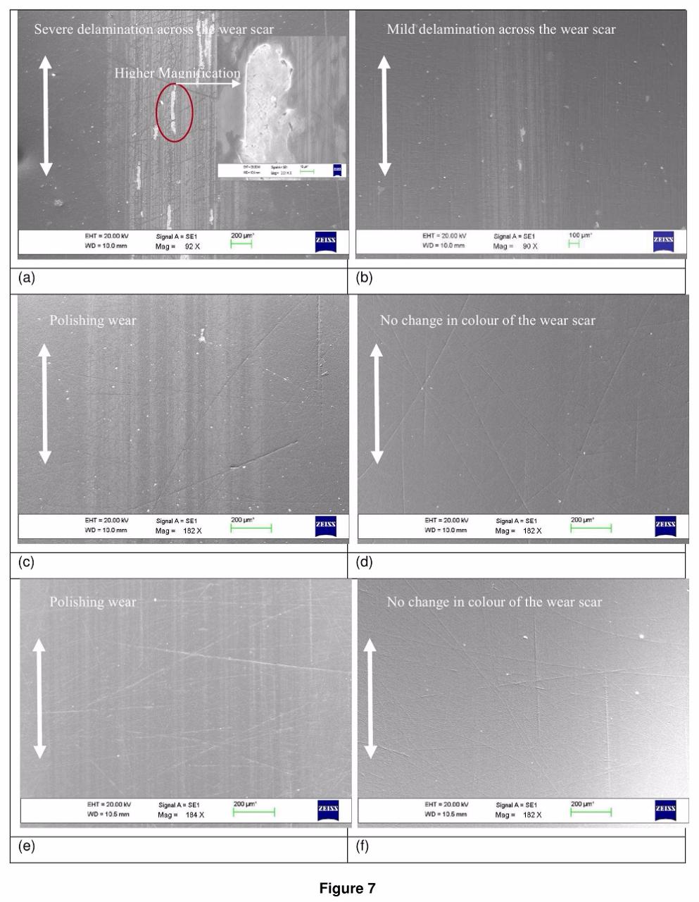

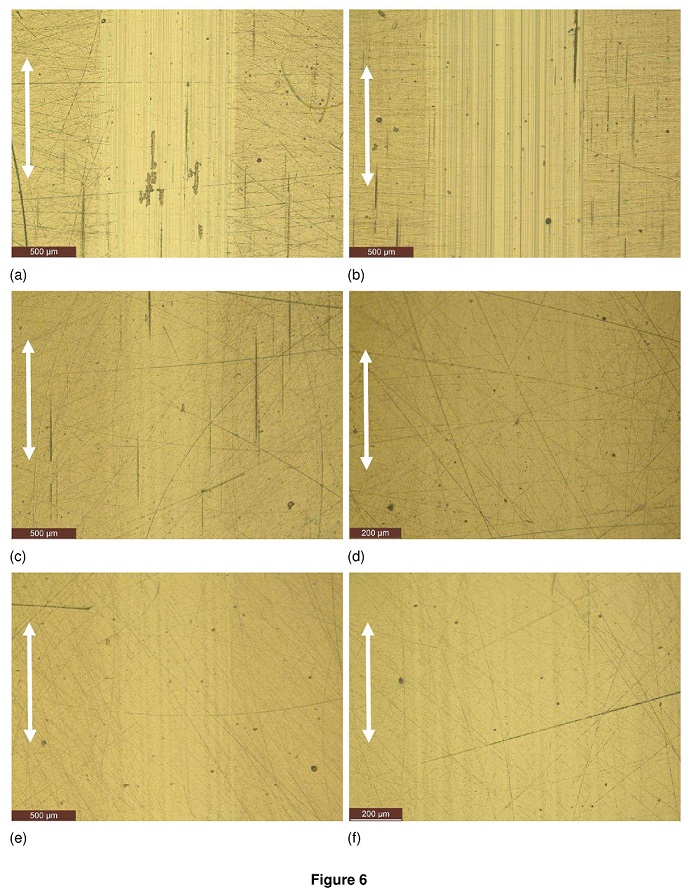

Геомодификаторы трения, гипотеза об DLC и др. размышления
Вот что я имел ввиду про влияние масла на сформированное "промышленное" покрытие DLC
Это "сок", который я уловил из буржуйского исследования.
Трибопара: диск, покрытый DLC. По нему скользит штифт.
В качестве смазки используется
a) базовое масло PAO (гр.IV) без присадок
b) базовое масло (гр.III) без присадок
c) масло (гр.III) с ZDDP (противоизносная присадка), детергентом, дисперсантом, антиоксидантом
d) масло (гр.III) с ZDDP, MoDTC (модиф.трения), OFM(органич.модиф.трения), детергентом, дисперсантом, антиоксидантом
e) масло (гр.III) с детергентом, дисперсантом, антиоксидантом
f) масло(гр.III) с MoDTC, OFM, детергентом, дисперсантом, антиоксидантом
все масла предоставлены exxonmobil
Как видим на чистом PAO покрытие отслаивается от подложки глубокими шрамами)))
А на масле d) (гр III) + полный джентльменский набор присадок износа нет вообще сам манускрипт - http://eprints.whiterose.ac.uk/79921/1/ ... script.pdf

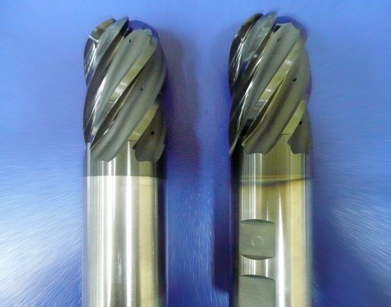

1. На сколько повторяем результат? По единичному судить сложно. Могло и DLC покрытие оказаться с браком. Вопросы отслоения DLC достаточно актуальны в принципе.Дмитрий Анатольевич писал(а):на чистом PAO покрытие отслаивается от подложки глубокими шрамами
2. Нет результата с конечным продуктом (моторным маслом ПАО).

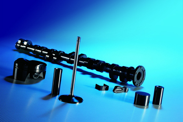

http://almaz-term.com/%D0%BE-%D1%82%D0% ... %BF%D0%BF/
Кстати, в ниисане такиеПоршневые кольца для двигателей автомобилей, изготавливаемые японской корпорацией Teikoku Piston Rings, за счет напыления на них алмазоподобных пленок обеспечивают более качественное скольжение и минимальный износ в контакте со сплавами современного блока. Срок службы изделий при этом возрастает от 5 до 20 раз.

Тут в другой теме Gubkin раскрывал что это Модификаторы трения (Пост Gubkin #10488)Дмитрий Анатольевич писал(а):OFM(органич.модиф.трения)
Отправлено спустя 1 час 34 минуты 51 секунду:
Каждый опыт повторяли по 3 разаmvg писал(а):1. На сколько повторяем результат? По единичному судить сложно. Могло и DLC покрытие оказаться с браком. Вопросы отслоения DLC достаточно актуальны в принципе.
Нагрузки кстати нехилые - аналог кулачок-толкатель
Сорри, гуглоперевод)):
Испытания проводились с использованием возвратно-поступательным движением пин-на-пластины трибометра под
граничные условия смазки. Образцы были очищены до начала из
тест с использованием ацетона в ультразвуковой ванне в течение 15 минут. Точка контакта пластины
и штифт был погружен под статический объем смазки (3 мл) при температуре 100 牰 С, и
средняя линейная скорость составляла 20 мм / с (частота удара 1 Гц). Груз был 390N
используется, что дало первоначальный Герца контактное давление 0,7 ГПа, имитируя аналогичный
Диапазон давления до типичного кулачка / повторителя контакт бензиновым двигателем. Сила трения
Данные были собраны каждый второй, соответствующий двум циклам и продолжительности действия
Тесты было 6 часов. Для оценки производительности трения, повторяли каждый тип теста
три раза и в среднем повторяемость была замечена быть менее 0,003 для трения
коэффициент в стационарном состоянии региона (т.е. последний час испытаний).
