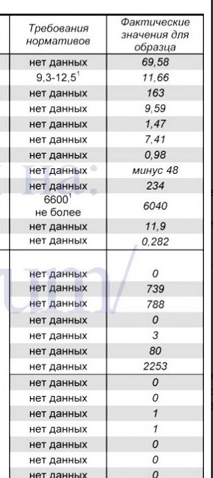

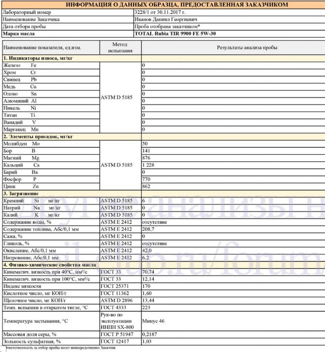

Применение дизельных масел (грузовых и легковых) в бензиновых двигателях
все вертится в голове наш любимый rubia 9900 fe 228,51
дизельный лоусапс (да всем хорош ,вопросов нет) ,но...имея два анализа 2015 и 2017 г.г. можно сделать небольшие выводы...
Базы предлагаю не трогать,там где преобладает гидродинамический режим смазки , с этим все в порядке ...волнует ограничение по zddp (грузовой low saps)
Для дизельных аппаратов, вопросов нет, во избежание полировки стенки цилиндра , дозы просчитаны , материалы учтены ,есть тот минимум который необходим , да и гораздо меньше внимания уделено грм , основная химия (по износу) нацелена на поршневую ( высокотемпературная ) , верхнее поршневое и т.д. , в грм преобладает гидродинамика с адсорбирующем слоем...переходим к бензо и ко второму анализу ...(мне кажется в новой формуле мы скоро увидим api sn/sm)
В бензинках ,в грм ,за счет бОльшего числа оборотов кв -больше требование к zddp (потому как в температурном режиме на кулачках будет чаще присутствовать хемосорбционно-адсорбционные режимы пленки ),также поршневой бензиновой нет необходимости переживать за полировку (давление на стенку цилиндра меньше,степень сжатия тоже) и мы видим,что к стандартному ( zddp low saps) добавляются и бор и молибден в 2017 (зачем это они ?)
Все это конечно просто условности и мелочи,и может анализы снова напутали
...но есть тема для продолжения :

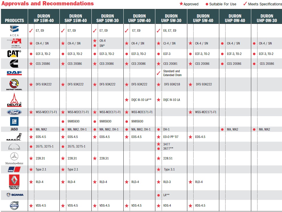

Вы никогда не увидите в масле с допуском mb228.51 -одобрение jaso ma/ma2 (уже спорили на этот счет), мото -это вообще другая тема ( только высокие обороты и общий картер с коробкой передач -никак не сочетаются с низким содержанием фосфора/цинка)...
И в грузовых присутствует мото допуск там где фосфор/цинк в нормальных (например 228,31) количествах ...
(никто и не спорит,что грузовой low saps -вершина мироздания ,но "Quod licet Iovi, non licet bovi"
