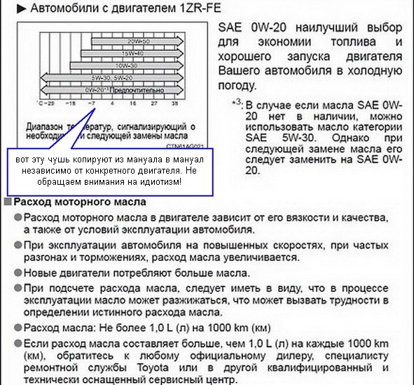

Я предлагаю посмотреть анализы с двигателей на 40-ках, где строго рекомендованы 20-ки
вот пример
Найдите анализы с одно и того же 1ZR-FE
сравните
тогда поговорит
