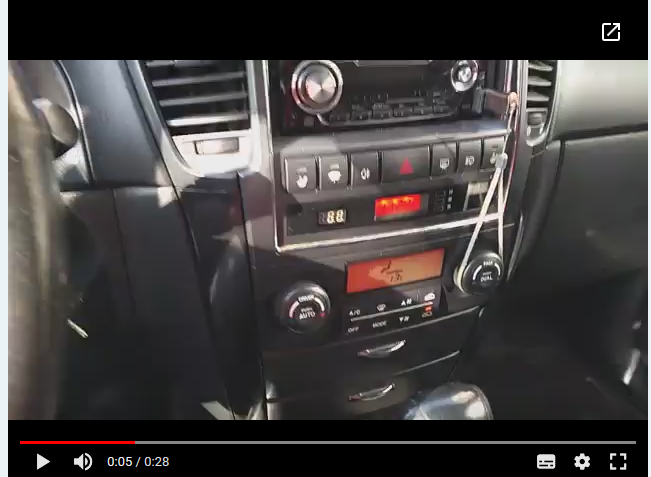

#715
В Самаре утром -20С было
тоже выложу фото запуска )
датчик темп. за черным бампером на которое светит солнце, поэтому на стоячей авто врёт

#716
Это на 10W-40? Сколько вольт на аккумуляторе перед запуском не смотрел?

#718
Сообщение Alkzn »
Саня, а что за приблуда у тебя торчит из мафона с петелькой на крутилку дуал климата ?
Доброе утро!
#719
Флешка с поводком :)

#720
Сообщение Alkzn »
GReY писал(а): 28 фев 2018, 16:38 Флешка с поводком :)
вот блин... а я надеялся на стопкран с парашютом...
