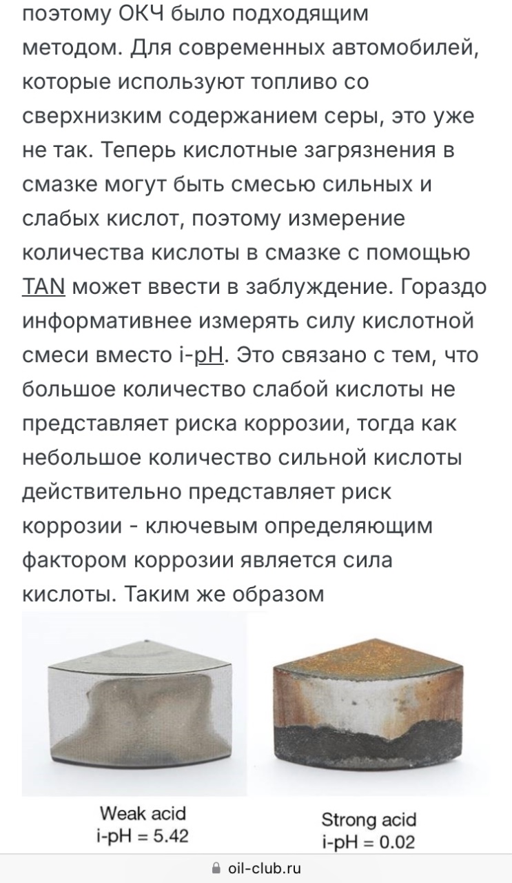

Сообщение denvas »
Avtor писал(а): 01 авг 2024, 14:29 Lubrizol: “Поскольку TAN больше не является наиболее подходящим и значимым способом измерения накопления кислот в течение интервала замены масла (ODI), точка пересечения данных TBN и TAN больше не является точным индикатором окончания срока службы смазочного материала.
А плебеи то и не знали:
https://www.[слово запрещено].ru/forum/topic/278 ... nt-1976301
