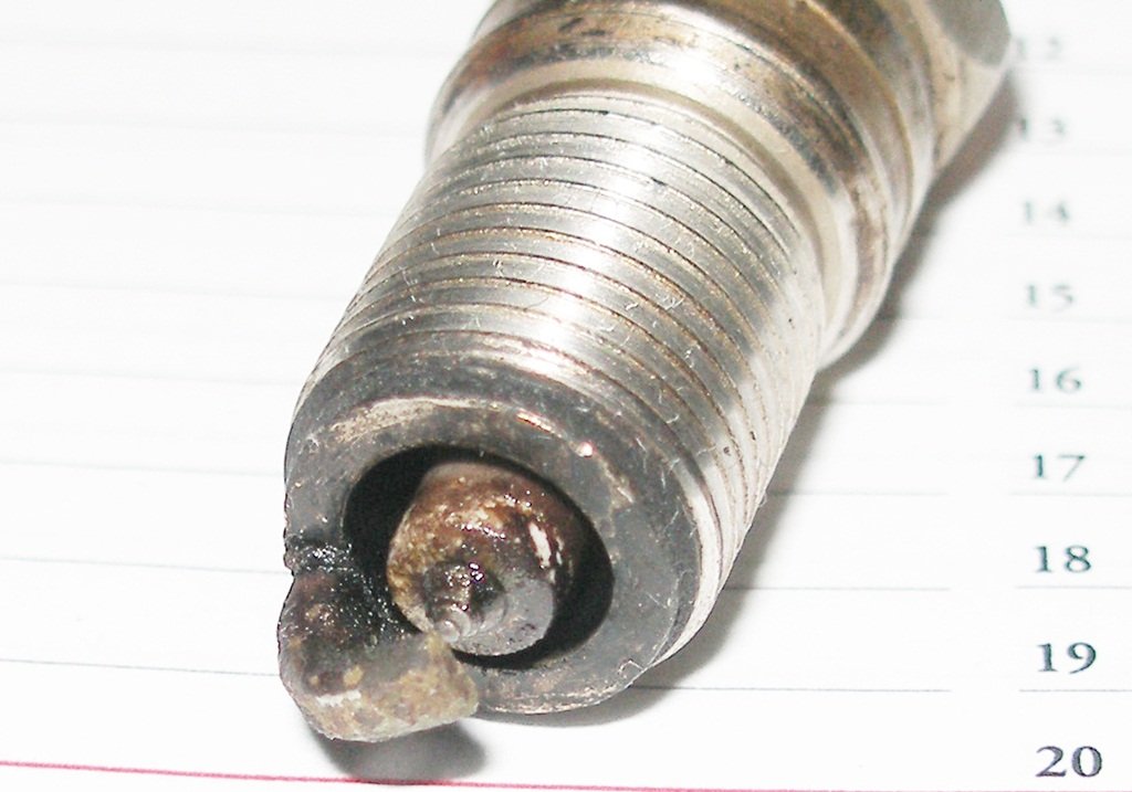

mikong, имеет смысл задуматься. Проверить не было возможности, но на практике оно может выглядеть так

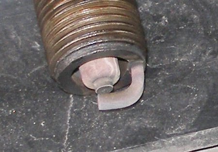

или так
В последнем случае полное отсутствие зажигания.
Справедливости ради - все это из серии попыток устранения масложора.
p.s. Топливо не при чем. Проверено. :facepalm
Увы, дело прошлого.
