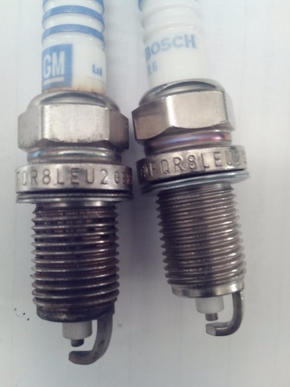

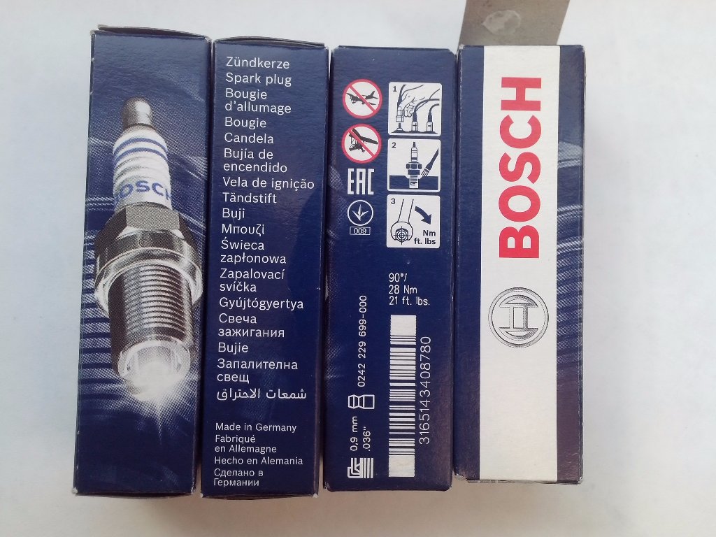

Сообщение Romanian »
ku6opr писал(а): 03 ноя 2017, 23:08Opel 12 14 031).
Нет в продаже. Вместо них GENERAL MOTORS 1214120? Кто в теме?
ku6opr писал(а): 04 ноя 2017, 08:36Не хотелось запариваться с заменителями
Правильно! Бери оригинал!
А оригинал - это BOSCH FQR8LEU2, я взял их по новому артикулу BOSCH 0242229699 ~ 160рэ.
GM 1214031 сняты с производства - артикулы замен GM/Opel 1214120 95519058 от 240рэ.
И что мы видим?
Зазор на упаковке указан 0,9мм (то что надо!), а на самой свече до боли родные циферки-буковки FQR8LEU2
(см. фото - свечи GM 1214031 и BOSCH 0242229699 - полностью идентичны!)
Бегут года, артикулы меняются, а свечи BOSCH FQR8LEU2 остаются!
И лучшего не надо. Надо зазор почаще проверять!
И менять их раз в год за такую цену-то.

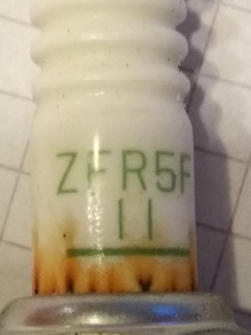

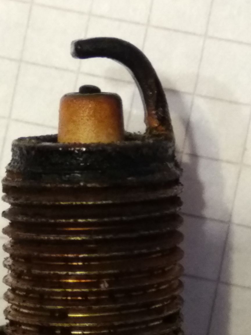

Сообщение Klint »
Komarr писал(а): 08 ноя 2017, 08:55Тоже катаю "холодные", тёплые сгорели электроды за 10 тык, сейчас ставлю только NGK ZFR6V-G, после 22 тык, как новые
viewtopic.php?f=82&t=92&start=30#p33748 - вот что у меня с ними произошло на моторе за 26000км. Поставил NGK - ZFR5F-11. Прошли 25000. Такая же фигня. Чуть лучше.
WhatsApp Image 2017-12-12 at 09.02.04.jpeg (66.93 КБ) 5298 просмотров
WhatsApp Image 2017-12-12 at 09.02.03.jpeg (72.01 КБ) 5298 просмотров

Сообщение 8.5 »
Klint писал(а): 12 дек 2017, 12:01 вот что у меня с ними произошло на моторе за 26000км
они же все в масле :facepalm
Свечи в моторы A16(18)XER/Z16(18)XER/F16(18)D4
#75
На медяшках так долго ездить... Как модуль то не стрельнул ещё
