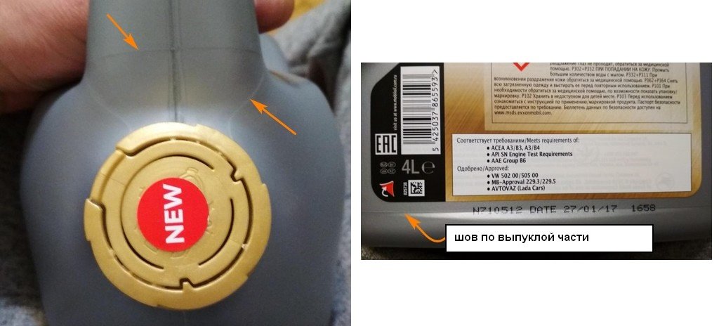

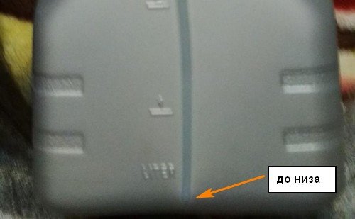

stalk:er, оригинал, 3 заметные детали - шов горлышка, шов дна идёт по выпуклой части где батч-чок и мерная шкала до дна (у подделки на уровне Liter)

Gubkin, спасибо... буду знать

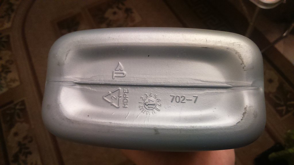

Читал все темы,и увидел на дне буква Р не как в посте stalk:er

Komarr, т.е. чуть дороже, но с официального склада через автодок ты купить денег пожалел, ибо дороже эмекса, но вот 5 литрушек сомнительного происхждения, которые явно вышли дороже 4+1, тебя не смутили? И это все ради того, чтобы потом прийти в эту тему... :D

Ты мне сам сказал поставщика на емех ВААА,я пытался у него взять,было два отказа,удалось взять одну литрушку,четыре других взял у АВAV .Про автодок я спрашивал,мне не кто не ответил какой поставщик,потом я узнал что OML вроде ,но такого не было в списках.Лучше скажи буквы светятся если масло 2017 года? мох говорит что нет,а на драйве человек купил масло сентябрь 2017 и буквы светятся,а другая канистра не светилась,ее он сдал обратно

Komarr, ну так сравни с той канистрой, что от официального поставщика. Если произведены в одно время, но отличаются - поздравляю :D

Все одинаковое,даже партия,цвет ,запах,все такое же.Сейчас морозится,жаль фонарика нет

Komarr, вроде как раз на финском заводе начали уф краску внедрять, а у тебя на батче N как раз Финляндия
Я бы посветил

Others, перечитал много мнений. Кто говорит что светились только с гоночной машиной на этикетке. После 6часов заморозки при минус 25, цвет не изменился, масло течёт. Оставил до утра, завтра посмотрю. Не думаю что в подделку нальют что то хорошее, даже 10в40 мутнеет и густеет. Жесть с этим мобил

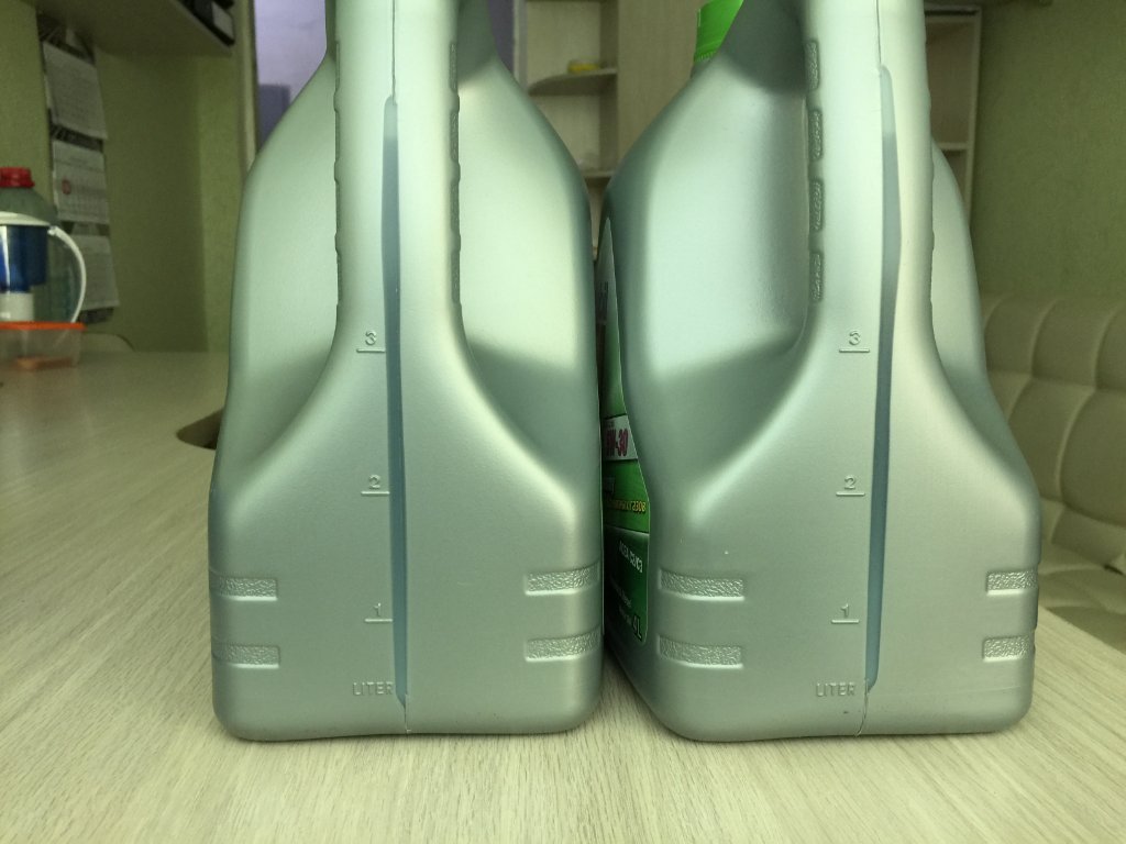

определять по мерной шкале в моём случае не получится, мерные линейки в разные стороны и одна по надписи, другая ниже, порядковый номер различается на единицу

SerB64, Под ультрафиолет его :D

Всё светится как положено.
