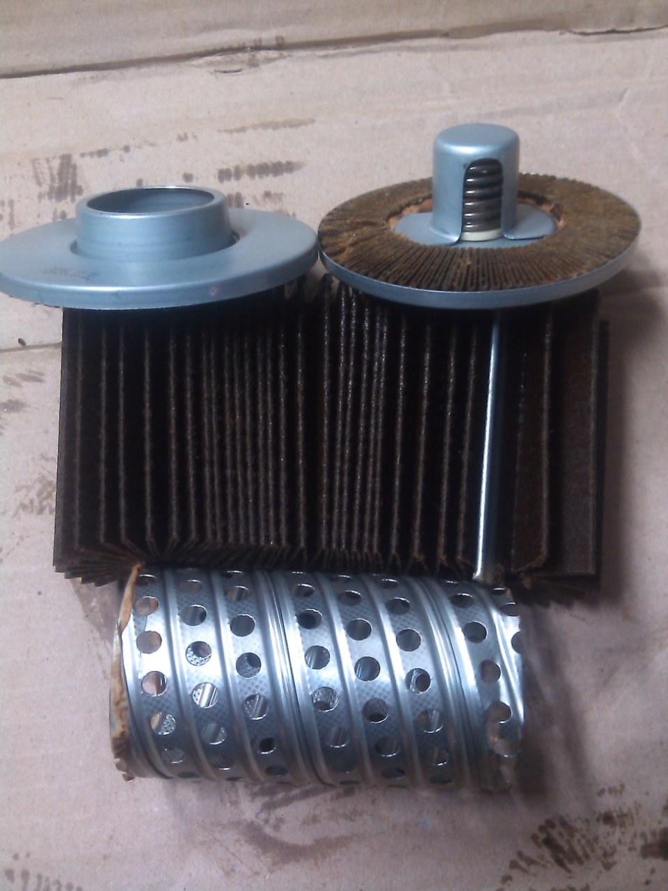

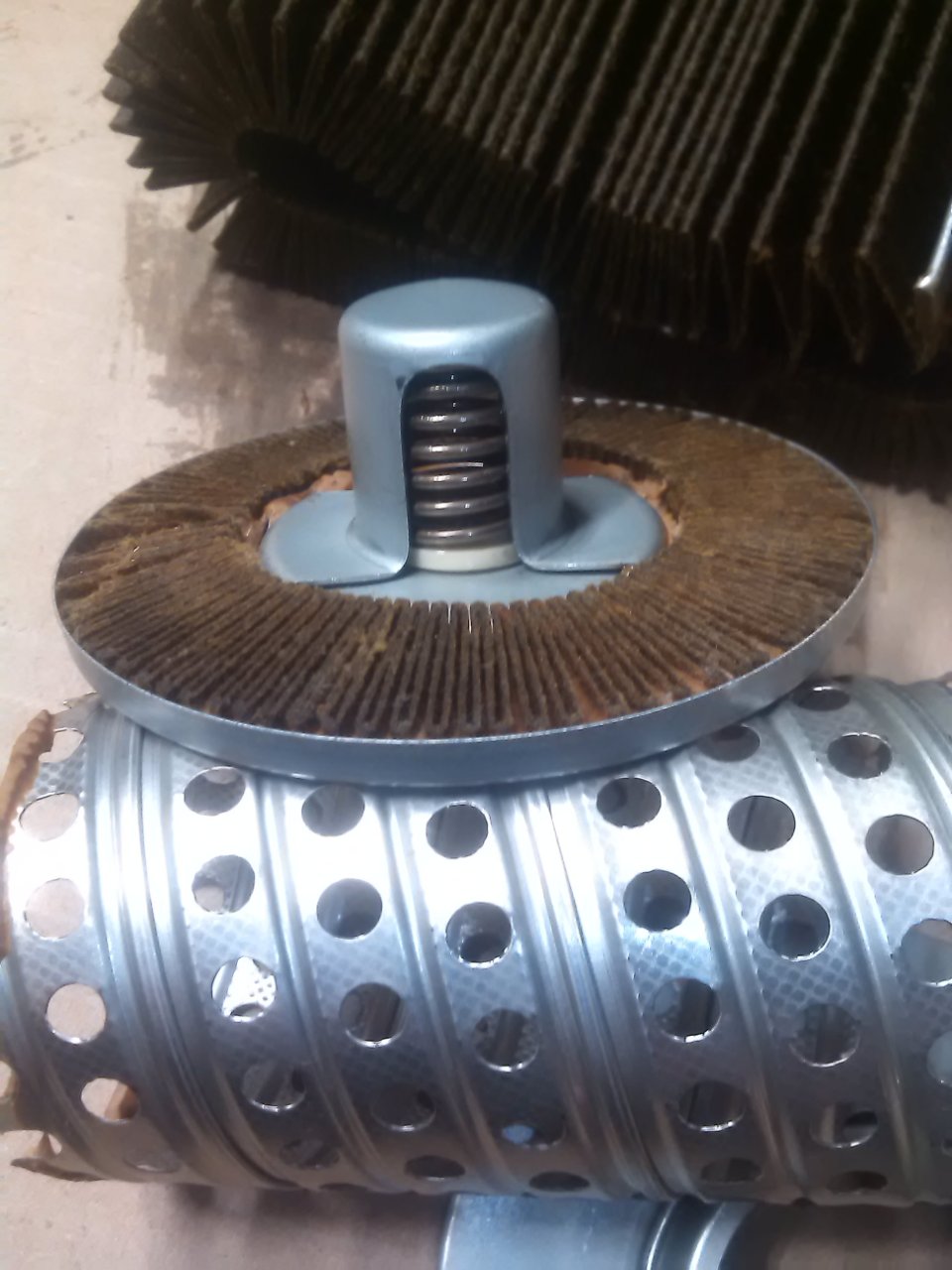

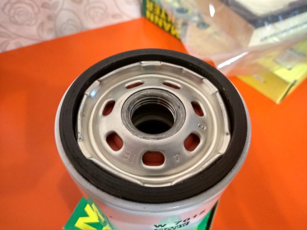

Mann W7015
Как и следовало ожидать, это Масляные фильтры - FORD (Пост Gubkin #69572) :coffee:

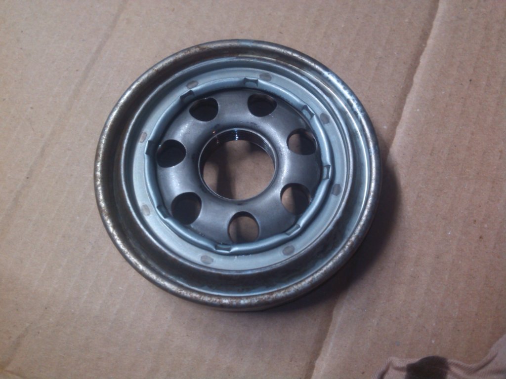

Распил масляного фильтра MANN W712/94
применение VAG 03C 115 561 H и 03C 115 561 D
1.2 TSI (1Z3, 1Z5) CBZB
1.4 TSI (1Z3, 1Z5) CAXA, CMSA
Диаметр фильтра 76 мм
Высота фильтра 97 мм
Диаметр уплотнения 33-55 мм (внутренний), 61-71 мм наружный
Резьба 3/4-16" UNF
Площадь фильтрации 623 см2, толщина материала 1,05 мм
Диаметр перепускного клапана 1,35 см, усилие открытия 3 кг, давление срабатывания 2,096 атм (на сайте MANN заявлено 2,0 атм)
Диаметр обратного клапана (у резьбы, выглядит как перепускной) 1,35 см, усилие открытия 0,16 кг, давление срабатывания 0,11 атм
Обратный клапан сделан из белого силикона. Поджат катушкой в закрытом состоянии.
Очень интересный и толстый фильтрующий материал. С внутренней стороны его сетка, это предотвратит разрыв материала при повышенном давлении.
Заливка герметиком, качество резьбы, центральная туба из пластмассы - всё на высшем уровне )
Интересен дополнительный обратный клапан по центру фильтра у резьбы. Предотвращает слив масла обратно в картер из маслоканалов выше фильтра, даже если основной обратный клапан потерял герметичность. Ещё видится его польза в том, что при глушении столб масла выше фильтра не сможет загрязнения из бумаги выдавливать обратно в масло.
Общая оценка 5+
Идеальный фильтр!
За фильтр спасибо SerB64

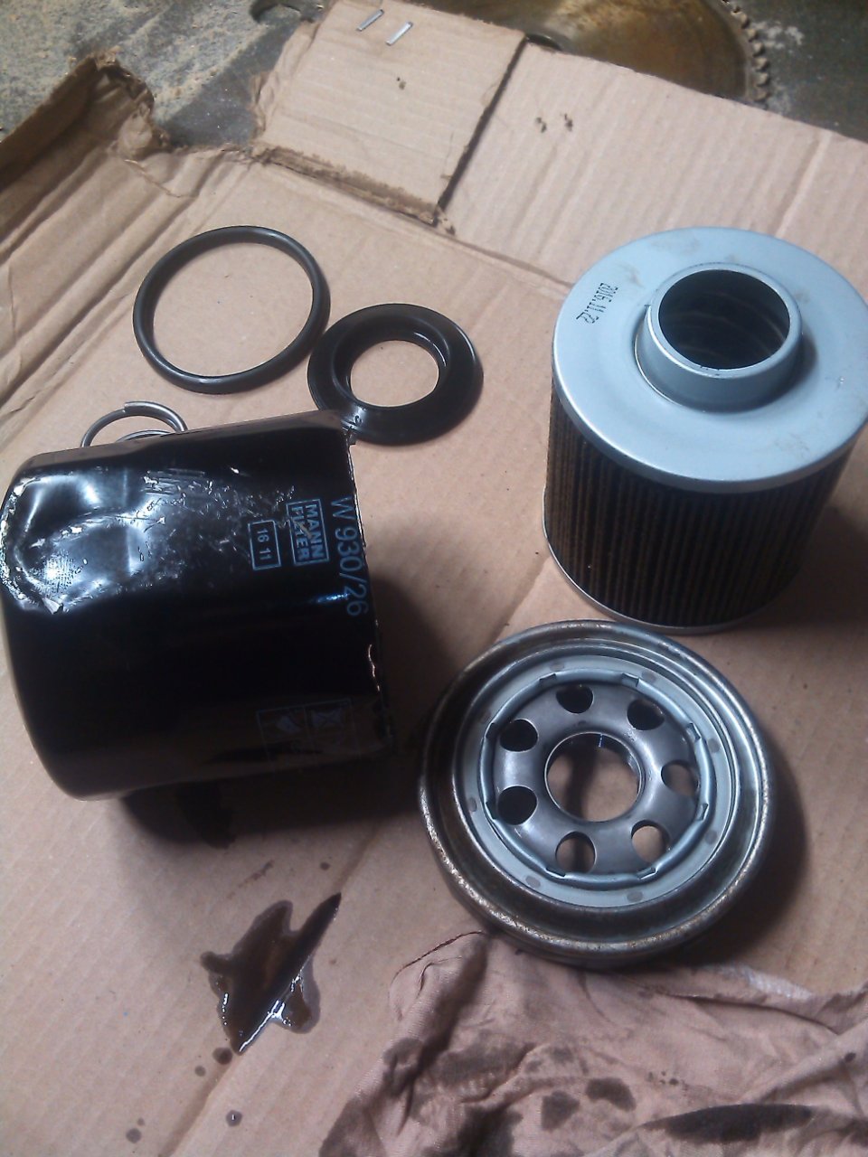

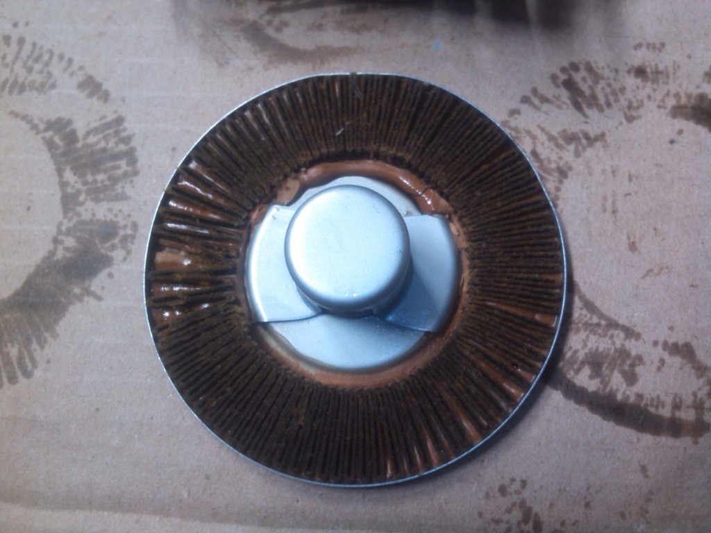

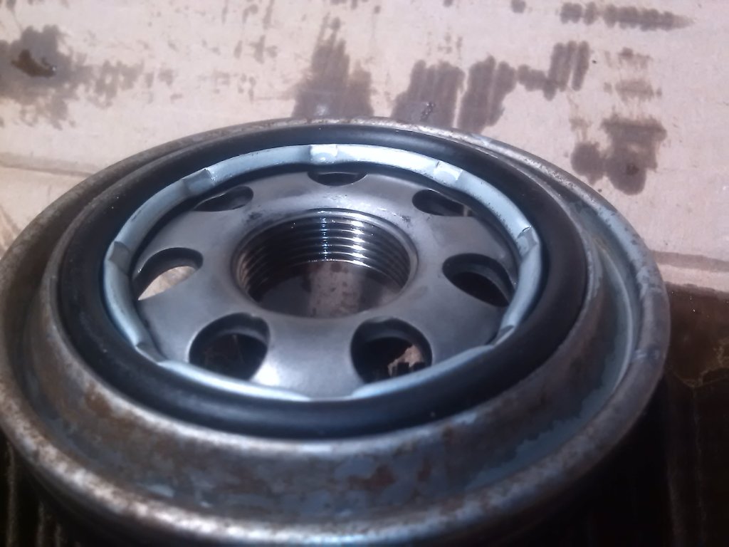

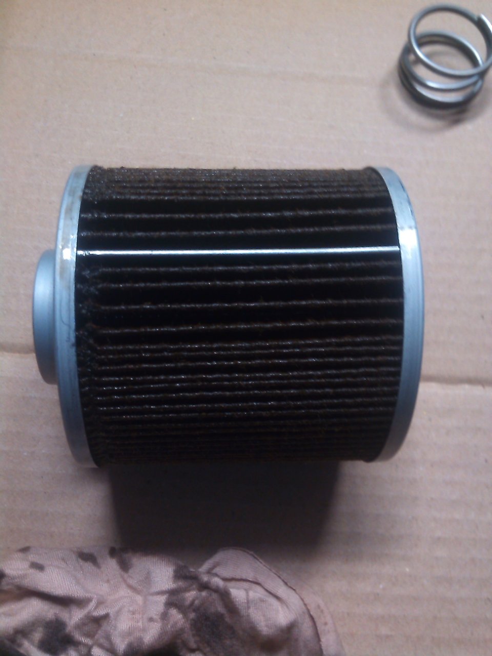

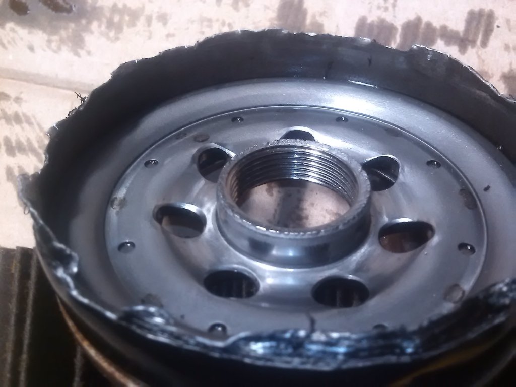

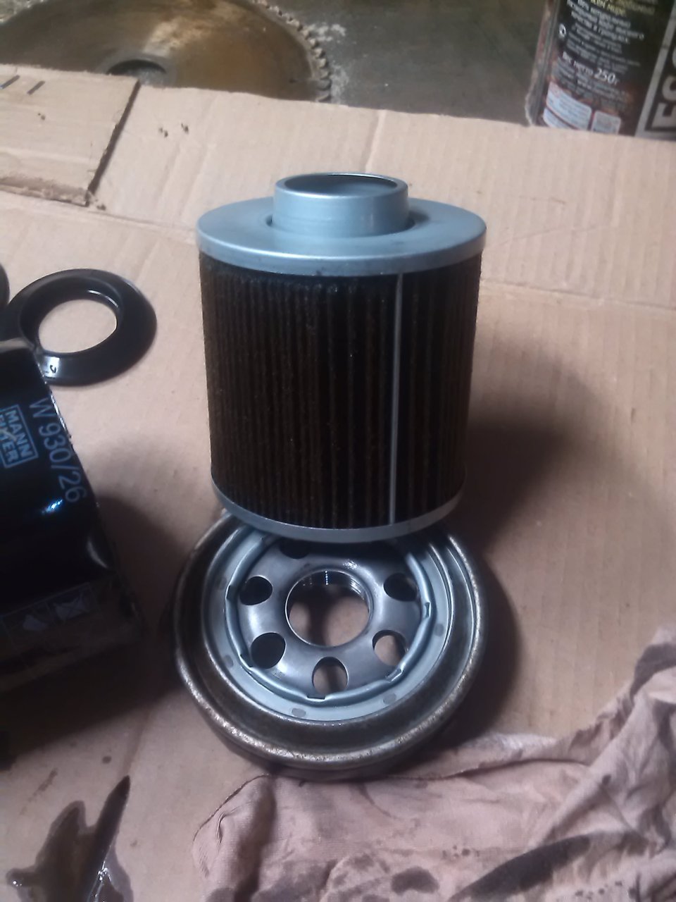

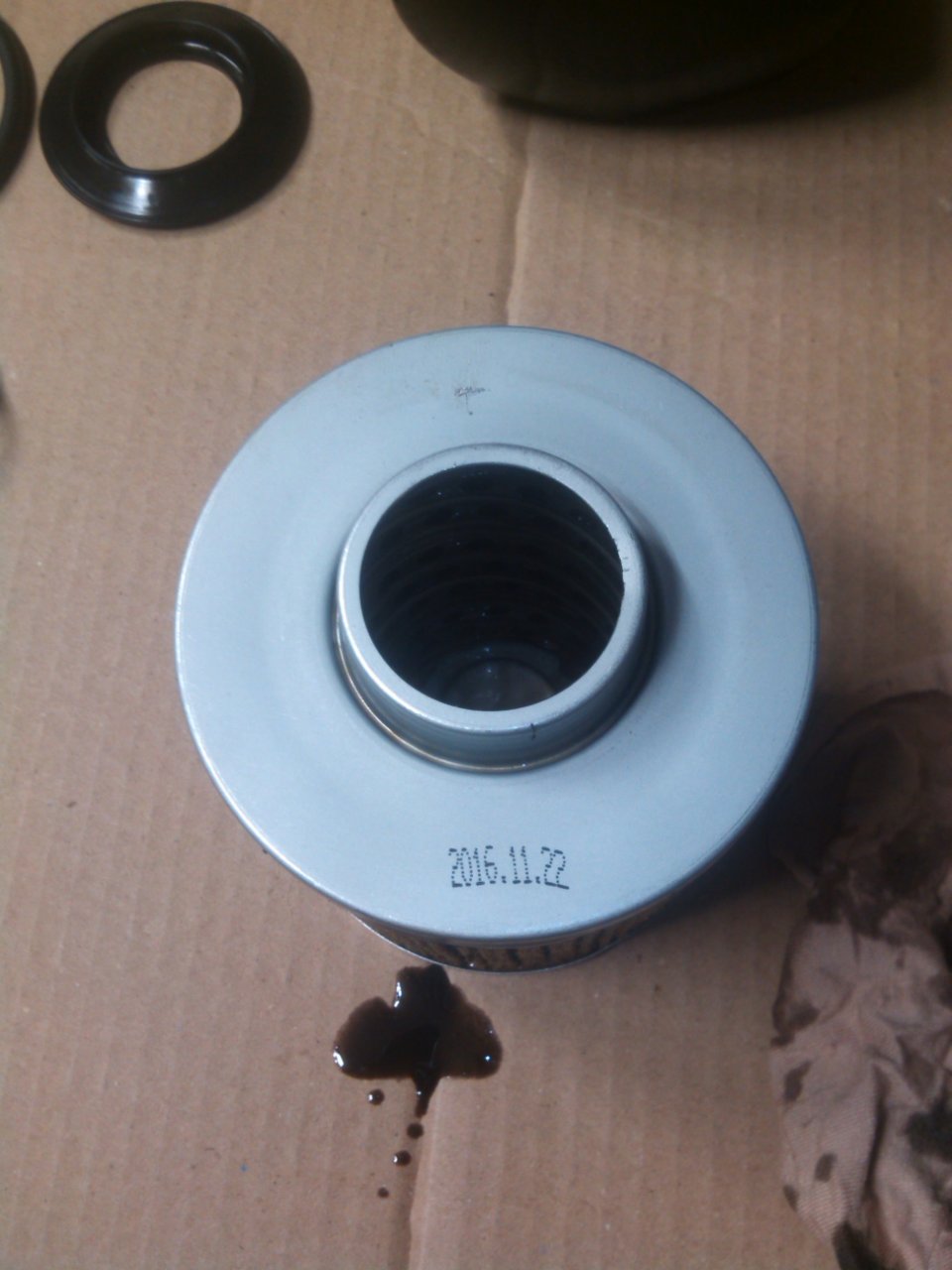

MANN-FILTER W 930/26 (кореец).Аналог Hyundai/Kia 26330-4X000,26330-4А000.
MANN как обычно на высоте.Всё идеально.Шторки ровные,всё проклеено.
