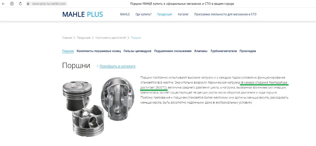

mvg, Еще раз и внимательно. Тепловое ограничение алюминевого поршня (хоть турбо, хоть атмосферника) это +400 градусов Цельсия. Но при этом, температура в камере сгорания может достигать, более 2 000 градусов Цельсия. как же так?

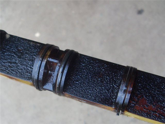

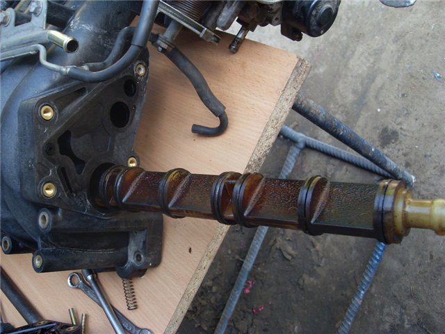

Кстати, про NOACK , "прожарку" и т.п.
Впускной коллектор - идеальное место для конденсации всяко-разных отложений. Ни чуть не хуже стекла колбы... ;)
Но, что самое неприятное в отличии от "колбы", машина не едет или едет не так... Эту хрень даже отмыть проблематично...
В какой-то момент сея заслонка перестает вращаться, а ее привод попросту разрушается... В ряде случаев, ее даже выдернуть проблематично - приклеилась.
Поршень, кольца, ГРМ - да по барабану... сплошь пластик и резина.
