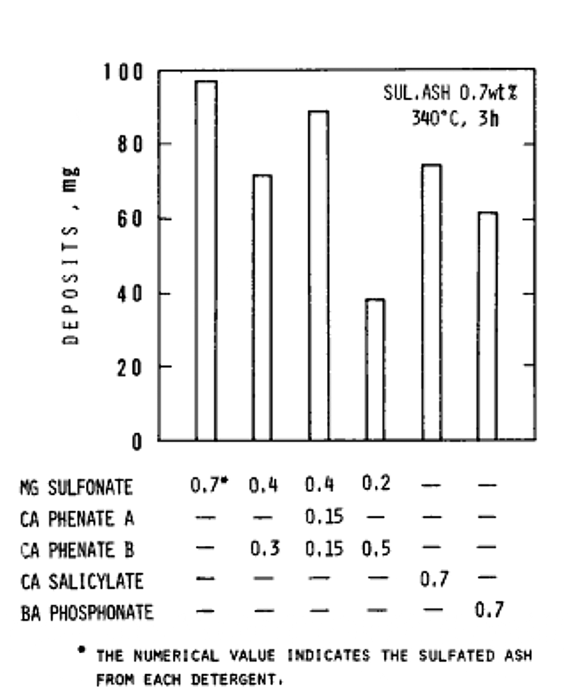

Возвращаясь к салицилатам и японскому опыту -
1984 -

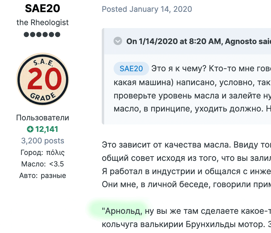

Есть такая присадка - Vanlube W324. Если читал тему Арнольда, то немецкий гуталинщик AndyML заметил, что Castrol поигрались и бросили. Теперь титан. А Арнольд там что-то шутил, что титан - "может любой" или как-то так :)

QST99 писал(а): 28 май 2023, 14:27А где эта тема?
https://tinyurl.com/tungstensae
QST99 писал(а): 28 май 2023, 14:27 Арнольд- это ник?
Имя, типа - "мистер Белый"

Bffect of Detergent - Inhibitor Package on Deposit Formation - Further investigations were carried out using the panel coking test (Method B) In order to determine whether there is any effect of detergents, dispersants and Inhibitors on deposit formation.
First of all, various types of metallic detergents were compared for deposit formation at the same sulfated ash level of 0.7 wt%.
Test ofls formulated with the same zinc dialkyldithiophosphate (ZDTP-at 0.12% of Zn), dispersant, VI improver and friction modifier, and different metallic detergents were examined using the panel coking test.
As
illustrated in Fig. 9, while magnesium sul-fonate, calcium salicylate and barium phos-phonate were not so good in reducing deposit formation, calcium phenate B was effective.
