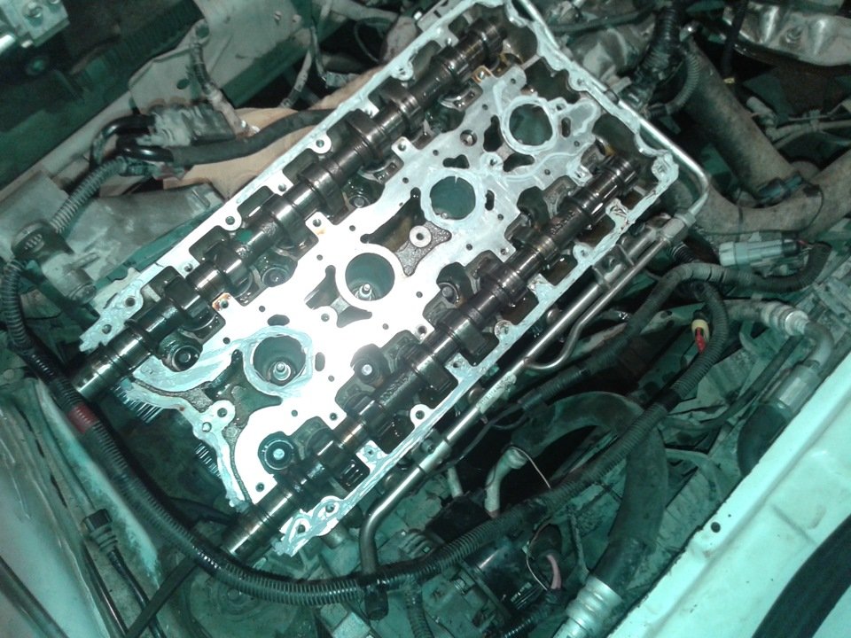

Да какая трабла там...ну показалась шероховатость на РВ, я подумал что ему пришел каюк, ну поменял, отнес что бы мне его проверили на прочность, на что мне сказали - "зачем ты его поменял, отличный вал, твердость всех кулачков 56-57 HRC".

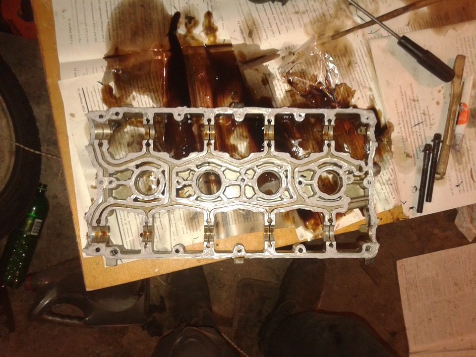

Вот так выглядит двигатель приоры, после масла Shell Helix HX8 5W-40 пробег на масле 120 тыс.км
Замена каждые 8-10 тыс.км
Даже намека на нагар и закоксованость.
При том что двигателю отдыхать не дают, режим тапок в пол.

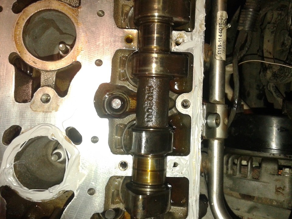

#66
Не долго ему ездить после ремонта...силиконовый гарметик, смерть приоромотору.

Gubkin писал(а): При том что двигателю отдыхать не дают, режим тапок в пол.
ага читал на драйве этот безызносный вариант.
на первой фотке второй сверху кулачок в лаке, выше его вал что в постели весь "полосатый", на самом нижнем кулачке чотко видно износ.

Бозон Хиггса писал(а): на самом нижнем кулачке чотко видно износ
износа нет,а вот задир - есть.
