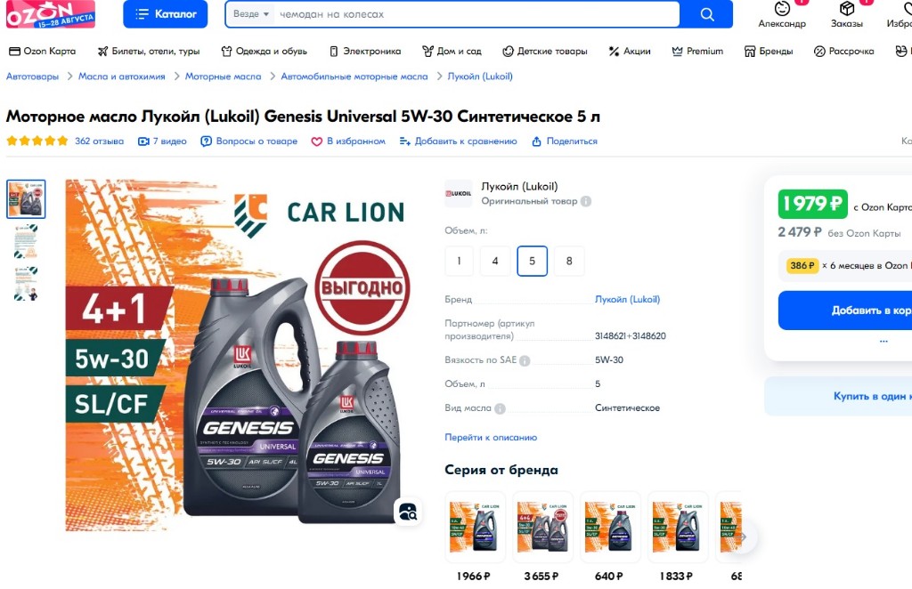

#70
Я такое залил и не грел мозг
https://www.ozon.ru/product/motornoe-ma ... 077168045/
на этикетке SL, но внутри ричфул SP

Gubkin писал(а): 27 авг 2023, 06:40 Я такое залил и не грел мозг
То есть всё таки Ильсак 5-30? Если я правильно понимаю, что ричфул сп это он и есть под азиатские моторы?
