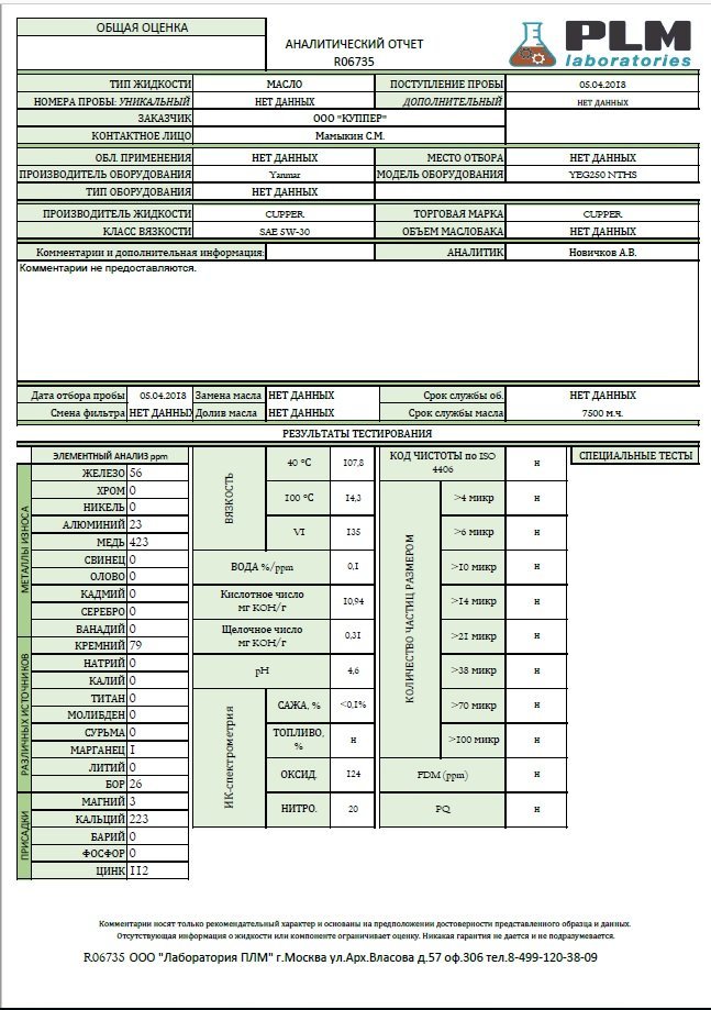

mvg писал(а): 13 апр 2019, 06:54 испытаний сопоставить с количеством ПУСКОВ.
я притащил эти анализы с генератора лишь для размышлений. А то повторяют как мантры щелочное/кислотное :x
Эти критерии для вангования годятся только в традиционных маслах.

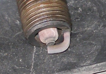

Медь (в том числе) содержащая присадка в моторе жрущем масло без удержу ... Масложор не ушел, а свечи ...
Кого обвинять? - да себя же и обвинять. Не бывает таблеток и от головы, и от жопы, только лопата и помогает, но в последний раз - движок накрылся ;) .

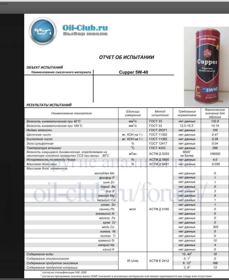

Дмитрий Анатольевич писал(а): 13 апр 2019, 21:02 Купперовцы не обязаны раскрывать все карты каждому сомневающемуся. Кнкуренты тоже медянщики типа валены и тотека ар1 дышат в затылок
да нету никаких технологий у них! , это все блеф! ИМХо ... кто решил что ему в затылок дышат? ...ну кто у кого технологию взял? Мамыкин случайно же попал в эту тему, а щас делают вид будто прорыв совершили самостоятельно!...это просто смешно! насмотрелись на холодильник, и стали все умными очень, что одни что вторые! :) ИМХО
ну реально не нужно делать с куппер волшебников) у них только на словах качесвто на недосягаемом уровне для других, а если вспомнить как они облажались с морозостойкостью в первых партиях, становится ясно что никакого серьезного подхода как и оборудования у них нет! ...сделать масло 5W из какой то застувающей минералке это просто надо быть идиотами наверное чтобы даже в морозилке дома не проверить!
напомню ССс 106000, это же....п......товарищи!
...извините что напомнил, но после того как пообщался в чате купера, понял что секта непробиваема и не видит берегов, позиционируя себя как сверхтехнологихную секретную компания с адептами похожими на зомби...ИМХО
как такое могло быть у таким умных людей? ....по мне так они просто ставят эксперименты на людях!

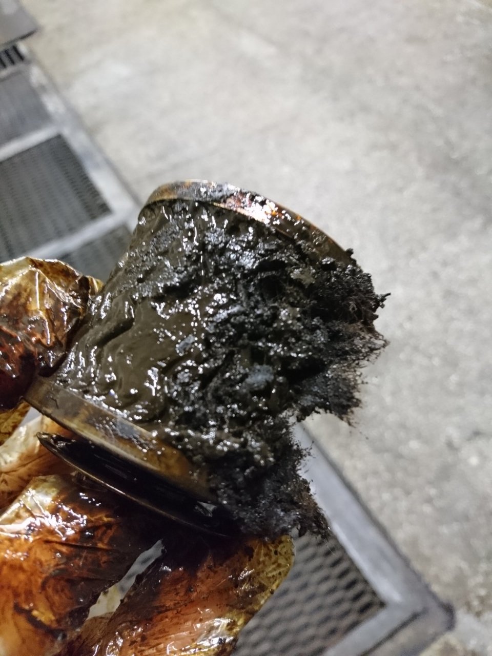

уже сколько случаев когда из масла вываливается непонять что, а они все твердят что ЭТО МАСЛО МОЕТ! ...забивает фильтра маслоприемники...
вон недавно у Zamok в новой машине 26т.км пробега в фильтре всякая гадость с небольшого пробега! ...да после димесида меньше шняки , а вы все равно не видите проблем!
а вот с тойоты пробежной фильтр!
это что б..ть нормально? .....когда человек уже 50т.км или больше на масле ездит! ? да там давно бы все отмыло! ...это косяк ! ИМХО
где тут сбалансированный продукт? ...
извини я пока не вижу! ...я не против экспериментов! сам люблю пробовать присадки, но вот так говорить что они возвысились над всем по моему рано!
развести зеленку в масле это не ноухау...ИМХО :)

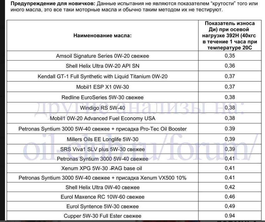

Дмитрий Анатольевич писал(а): 13 апр 2019, 21:02 Я видел у них собственными глазами фотографии водородного износа под микроскопом. После машинки трения.
а я видел как упер слил на машинке трения...и ЧО? :)
Купер ЧШМТ.JPG (128.34 КБ) 3648 просмотров
Рано еще далеко идущие выводы делать ИМХО, особенно про стабильность и уровень качество, не допускаешь мысль что тебе спецмасла высылают? )да и анализы как я понимаю ты не сам в сторонней лабе делаешь...т.ч. вариантов масса ;)
В общем будем наблюдать, это интересно! )

Vitek74 писал(а): 14 апр 2019, 03:50 а вот с тойоты пробежной фильтр!
Т.е. фильтр таки фильтрует... Тогда что мы ценим по металлам износа в отработке, фильтрующую способность? ;)
