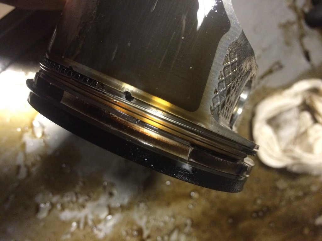

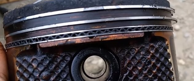

mox111 писал(а): 25 май 2018, 17:12 форд не зря предупреждает об облегченной поршневой ,где нет дренажных отверстий под маслосъемным колечком
Откуда такая информация?
Выбор масла в Ford Kuga 2,5 (Duratec 25, L5-VE)
#65
veles,
Вел,жду фото твоего поршня :D ,а пока есть только старшие братья сего аппарата -мазда/эскейп
Все как и прежде -в районах маслосъемных колечек по два пропила (без сверления поршня) ,дырка есть только для смазки пальца,внутри поршня все грустно и жарко :D ...

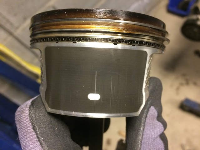

mox111 писал(а): 26 май 2018, 09:25 все грустно и жарко
Ну и, твои предложения? 948-B?
Отправлено спустя 21 минуту 51 секунду:
mox111 писал(а): 26 май 2018, 09:25 без сверления поршня
Это MZR L5-VE:
Дырок, говоришь, нет?
#70
veles,
Красиво,а какого они года ?
#71
mox111, 2012, если я правильно понял. Да и какая разница, этот двигатель с 2008 без изменений выпускается. Единственное, на мазду 6 ставили с каким-то хитрым впускным коллектором, чего у других модификаций нет, но нутро всегда одинаково.

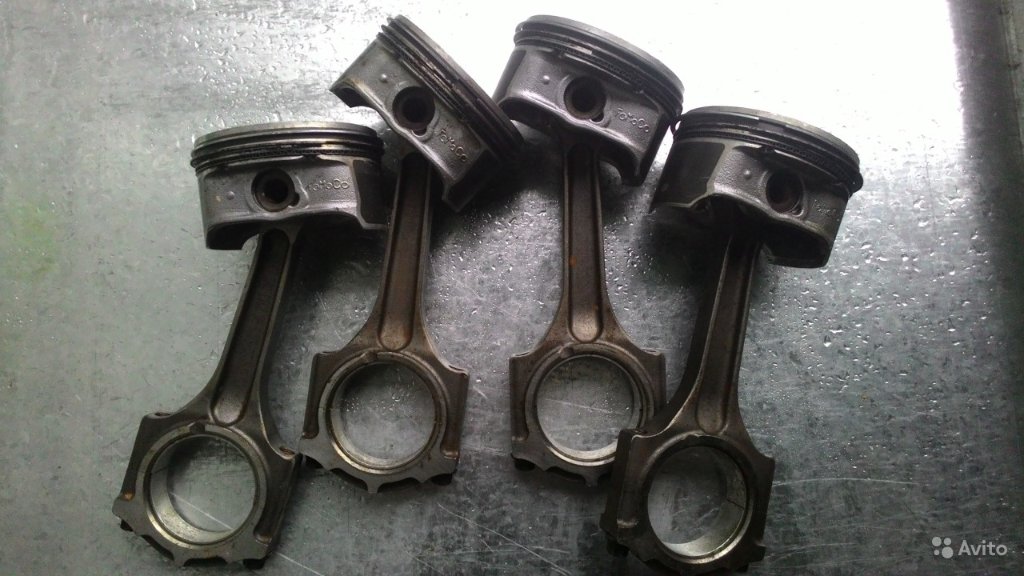

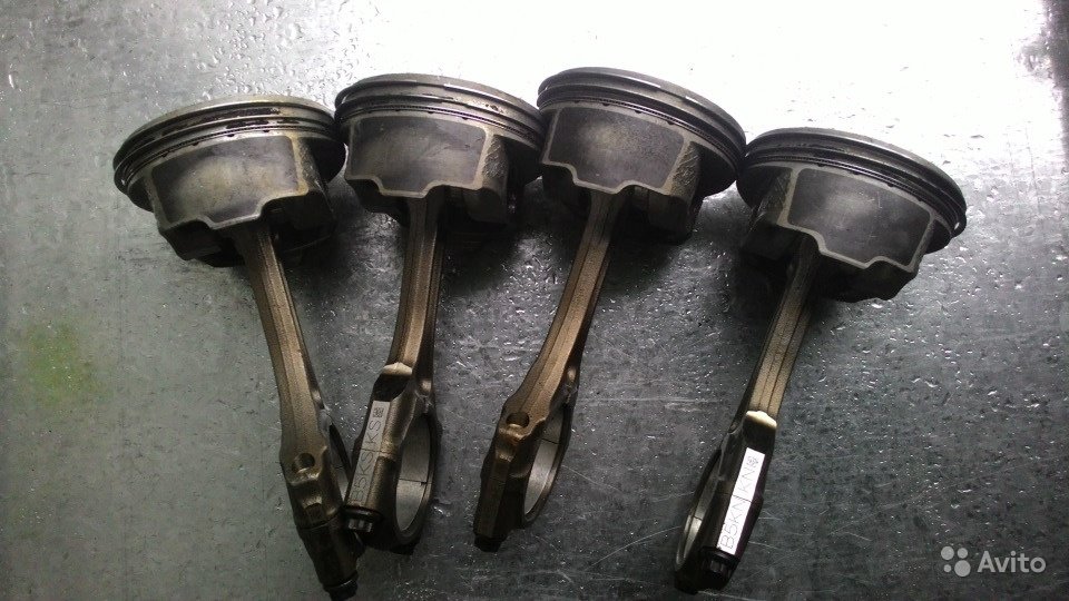

#72
veles,
эскейп с 2007 (дорабатывают постоянно)...но на авито продают комплекты именно с куги 2,5 (фото не очень,но похоже дырки есть :D ),кто глазастый гляди

#73
Если смотреть на поршня, то этот мотор с 2012 года без переделок, номер один идет.
Отправлено спустя 17 минут 10 секунд:
mox111, твои фотки выше, где отверстий нет, с какого мотора поршни? Какого года?
#74
veles,
фото выше- мазда американка 2012г. (подробней не вспомню ).

#75
О, нашел конкретно свой YTMA - https://www.avito.ru/lyubertsy/zapchast ... 1615388554
Дырдочки присутствуют
прорези со стороны, где отверстие под палец шатуна
