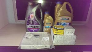

nano-man, увидел Вашу промывку лукойл.
Вот разжижение откуда.)) Льете всякую пустую бурду)) Зачем в новый движок "промывочное"? Если так переживаете, то лучше тогда промыть маслом " на каждый день" из ашана или другим полноценным)) Не просядет вязкость и не упадут низкотемпературные параметры и пакет присадок полный останется.
Столовая ложка керосина давно бы улетучилась из масла, и мало 20мл для разжижения.

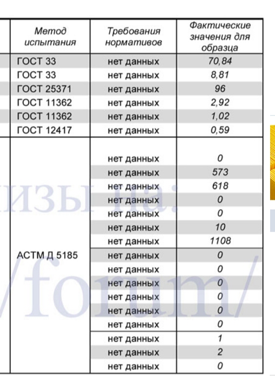

Дмитрий Анатольевич писал(а): 24 ноя 2017, 08:19промывку лукойл.
У нее вязкость 8сСт при 100гр, чтобы разжижить VST до 10сСт, как в анализе, надо было смешать промывку с равенолом 1 к 1.

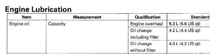

У меня несливаемый остаток 15%
Помните пенс добавлял 15% этой промывки в свежее?
Ну стакан бензина вдобавок налило))
Год для городской эксплуатации это многовато, да еще и для ослабленного промывкой масла.

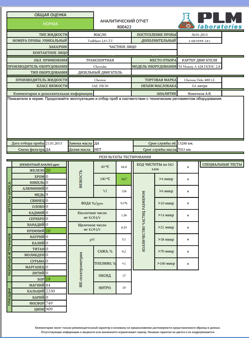

Товарищи,не забывайте ещё что присадки выгорают во время ээксплуатции, тот же фософор при интервалах 15 тыс км уменьшается на 10 -25 %, вместе с молибденом..Ну а Лукойл промывочное не просажиыает вязкость с SAE 30 до SAE20, о чем есть анализ с дизельного двигателя, и промывочное явно полезнее чем левая Пектроканада или толченные кирпичи впариваемые ушлыми дельцами наивным чукотским юношам..Ну и погрешности измерений и разницу в калибровках никто не отменя - т.е разница в несколько ppm от типовых значений не критична, а во разница в несколько раз от типовых - уже повод напрячься..То же самое машинери любрикантс советует полнообьемную промывку для удаления продуктов износа и окисленного масла и не видит в этом криминала..

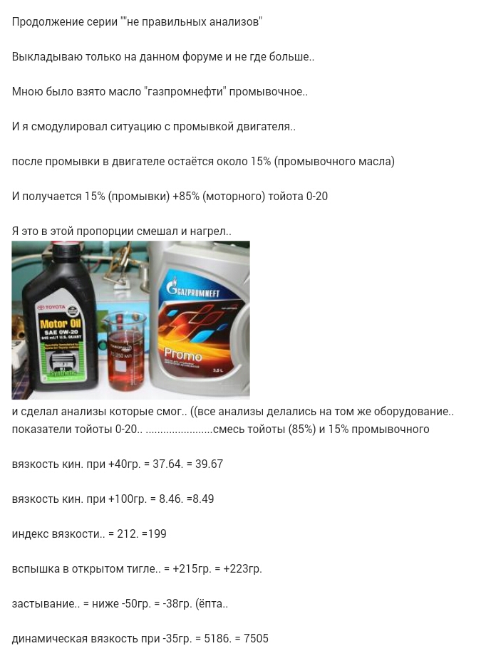

Дмитрий Анатольевич писал(а): 24 ноя 2017, 08:55Помните пенс добавлял 15% этой промывки в свежее?
Сорри, ошибся :mygod:
Пенс газпромовскую промывку замешивал. Но сути не меняет - промывки довольно "пустые" и многого того, что кладут в моторное масло в них нет. В первую очередь в них нет депрессоров и загустителей, что видно по вязкостям и пурпу и прокрутке.

а где в этой картинке вязкость ДО ?
тупость какая-то )))
Ravenol VST 5W-40 отработка с Рено Сандеро 8000 км после обработки двс по ТВП [УРЦ ТЭиД]
#73
Gubkin писал(а): 24 ноя 2017, 10:59 где в этой картинке вязкость ДО
Первая цифра чистое тоета, вторая цифра с 15% промывки
