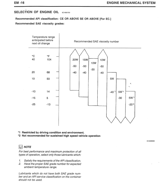

Всем привет! Подниму тему...
Тоже озадачился заменой и выбором масла в дизельный Туссан. Приобрел его ровно год назад, какое масло было залито - точно не смог выяснить у хозяина. Решил лить недорогой и "родной" для него ZIC X9 5W-30. Первый раз сменил масло сразу после покупки, затем еще раз по осени (типа промывка). Зимой попал на снятие ГБЦ, т.к. при замене свечей накала одна обломилась. По словам сервисников, двиг в нормальном состоянии внутри, только на проблемном горшке чернота была (вроде так сказали, не помню). Клапана притерли, сальник к/в поменяли, колпачки маслосъемные поменяли, раз уж залезли.
Разумеется после сей процедуры уровень масла снизился, примерно на 1мм выше нижней отметке щупа сейчас. Доливки нет. Подогрева никакого нет и зимой по ощущениям туговато крутил на холодную (-20-25 пробовал, ниже не мучил его). Вот задумался, а не сменить ли заодно масло на "более другое"?
Хотя к след.зиме и запланировал установить подогревать, но есть еще момент - что-то мене кажется расход великоват. В городе примерно 19-20л показывает. Правда у меня и поездки короткие, по сути только дом-работа по 4-5 км туда сюда в пробках-тошниловках. Если в выходной просто за город выехать - где то 11-12л получается. Хотя по трассе вроде нормально 7.7-8л (90-105км/ч).
Сначала хотел нулевку заливать ZIC TOP 0W-40 - но у таких масел как ни странно вязкость и на 40 и на 100гр. выше ,чем у 5W-. Теперь вот склоняюсь к чуть менее вязкому маслу ZIC X9 LS 5W-30 - надеюсь на небольшое снижение расхода. Но тут допуски типа С3 присутствуют и вообще масло как бы для сажевиков... Вобщем голова кругом уже
Короче говоря, основной вопрос даже не в конкретной марке масла, а в общем направлении куда двигаться в моем случае? Можно ли брать масла С3, малозольные, для сажевых? Какое лучше выбрать, в плане вязкостей - выше или ниже? Что лучше будет для движка? Shell-ы вроде присмотрел, Helix Ultra 0W-30, 5W-30... Лукойловские тоже воде неплохи... Правда у этих марок черт ногу сломит в разнообразии продуктов(
- год выпуска 2008, AT, 4WD, 112лс, пробег при покупке 163т.км, класс по ПТС Евро-3
- сейчас пробег 168т.км (т.е. мои 5т.км за год, так примерно и будет), зимой только город, летом + поездки в лес, за город
- по мануалу ACEA B4, API CF-4, 0W-30, 5W-30, 10W-30, 15W-40
- заправки: было Башнефть, сейчас Лукойл (Евро-5 как я понял)
- стиль езды спокойный, без перекрутов и перегревов движка, по сути пенсионерство (но на трассу выезжаю, "продуваю" иногда)
- на зиму планируется подогреватель типа Бинар
- масло планирую менять при моем пробеге тупо раз в год, поэтому не важна "долгоживучесть" масла
- сажевого нет (конструктивно), ЕГР есть (почищен при замене свечей) - глушить или нет - пока не решил

AlexPORT,
Дружище,ну какие C3 при живом ЕГР ?
...конечно CJ-4 ,как например петро-канада duron-e 10w-30...Тут тебе и защита и экономия топлива и цена

вообще-то у C3 зольность нижеmox111 писал(а):ну какие C3 при живом ЕГР ? ...конечно CJ-4
в направлении CJ-4 или 228.31 или 228.51AlexPORT писал(а): а в общем направлении куда двигаться в моем случае?
можноAlexPORT писал(а):Можно ли брать масла С3, малозольные, для сажевых?
ну раз одно масло на круглый год, то что-то типо Дюрона 0w-40 или 5w-30/40AlexPORT писал(а):Какое лучше выбрать, в плане вязкостей - выше или ниже?
В общем второй пост данной темы тебе подходит Выбор моторного масла для Hyundai Tucson CRDi (Пост Gubkin #5608)
