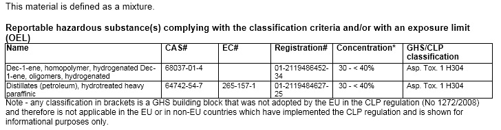

Silence,
если двадцатку,конечно мобил,и по составу и по классу :)
0-20 мобил.jpg (61.72 КБ) 3543 просмотра
