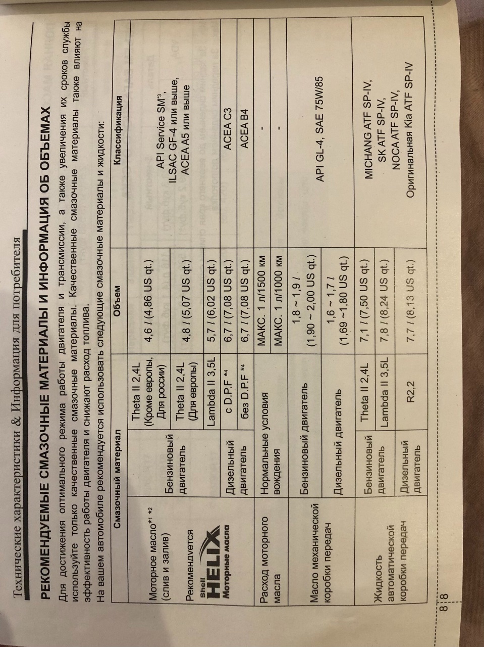

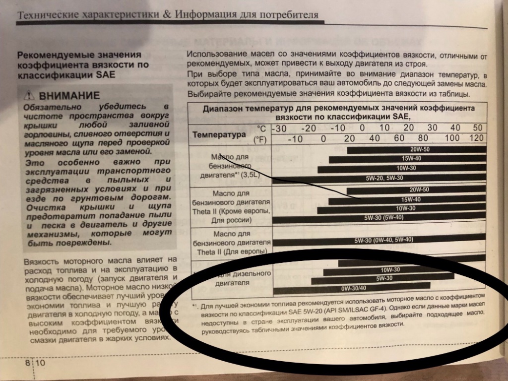

- Из моей книжки . 2017 год выпуска

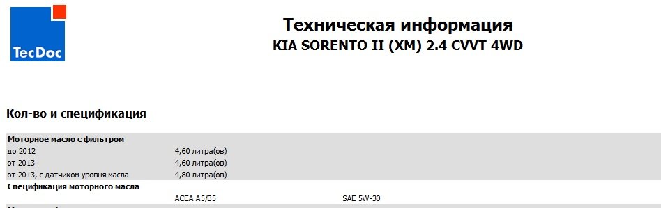

Djduda,
про вторую, конченую картинку забываем - её составляли полные идиоты (вероятно дилеры).
Присматриваемся к первой и видим 40-ки в разрешении это значит что можно лить 229.5 масла по мерседесу они же Асеа А3 в вязкости 5w-40.
Тут двоякая картиина получается. С одной стороны этот мотор это аналог 4В12 который отлично чувствует себя на 913Д+А5, а с другой стороны тот ППЦ что происходит именно с G4KE. Думаю можн пробовать 40-ки если есть трассовый пробег и высокие скорости, если город то можно с тем же 229.5 пробовать 5w-30. Маловязкое А5 лучше в зиму.
