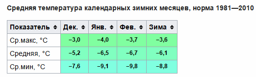

Gubkin,
Да Сань,брать осенью прогноз от метео на полгода вперед и не париться
,да еще и с дизельками...нет уж,запас всегда нужен,нам эти лишние 2-5 сек.с морозного утра ни к чему,уж лучше вообще не запускать ниже -15с на 10w...

так в том то и дело, что такое ощущение что климатических зон больше в Москве, чем на всей планете... Вот и хочу понять, есть ли универсальное какое, или надо на лето одно лить, на зиму другое )mox111 писал(а):у нас зима в Москве 4-5 месяцев,ночью прихватывает частенько,зачем CRDI 10w ?

ну эта зима, да, в Мск была так себе...не для 10w... универсальным вариантом будет 5w что бы не морочиться на летнее и зимнее масло.KirillSH писал(а):В Москве
