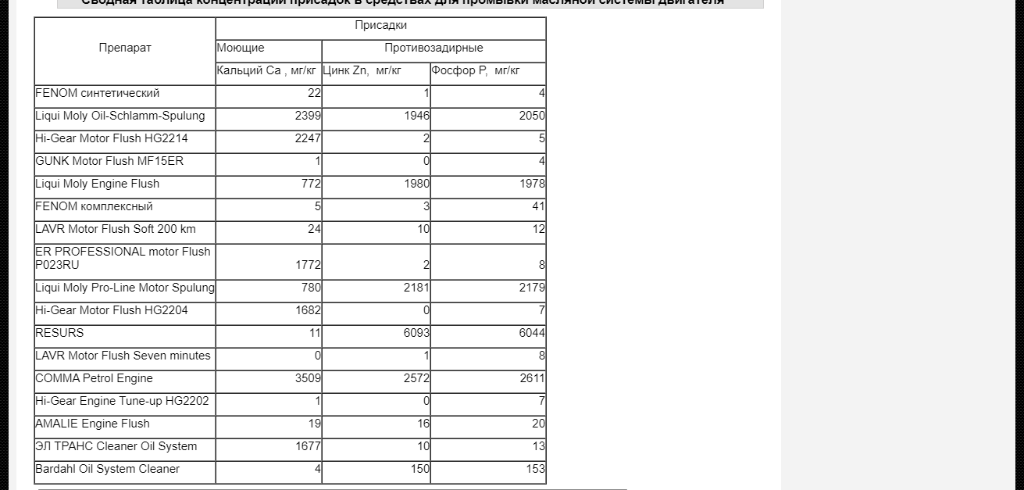

АСаныч, это содержание компонентов разных долгоиграющих промывок Comma на фоне даже именитых брендов выглядит хорошо.
Opera Снимок_2021-09-03_135727_www.autodela.ru.png (103.34 КБ) 1917 просмотров

TUBAZIT писал(а): 03 сен 2021, 12:59 это содержание компонентов разных долгоиграющих промывок Comma на фоне даже именитых брендов выглядит хорошо.
Да, есть такая, спс. По поводу написанного - услышал. Просто в инете разные мнения. Достоверными конечно считаю, кто пользовался. Я лил такую - W76844. Тоже скажу, по ощущениям - моет. В заливную плохо видно, но тО, что видно - моет.
