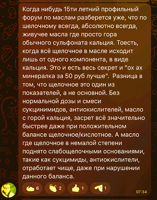

Сообщение GusKruchus »
Мне кажется, или это плагиат?
Черная Борода вдруг заговорил на языке bmwserv_ICE, но в данном случае против него - указывая на то, что greenhorns bmwserv_ICE любят дешевые масла с избытком Ca-детергентов.

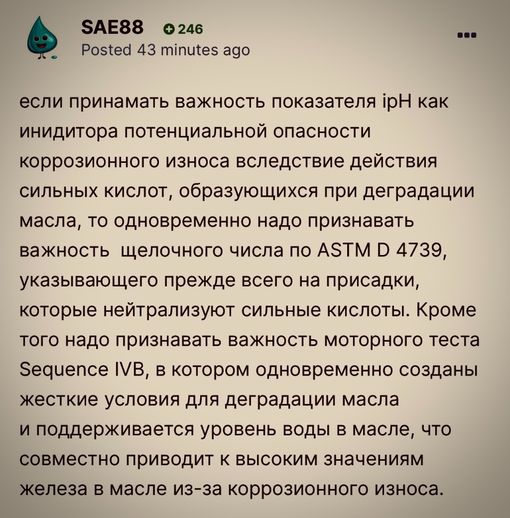

Сообщение Avtor »
несае писал(а): 04 июл 2024, 13:00тут скорее
Попробую расставить акценты в путанном сообщении SAE88 на скриншоте
"Если (!!!) принимать во внимание важность показателя ipH как индикатора потенциальной опасности коррозионного износа вследствие действия сильных (!!!) кислот..."
Как Вам эта первая часть?
Моя реакция на сообщение SAE88 - край, где открылись глаза мои напоминал Хаос.
Avtor писал(а): 04 июл 2024, 13:28 Попробую расставить акценты в путанном сообщении SAE88 на скриншоте
Возможность детального обсуждения значимости i-pH следует рассмотреть отдельно.
Тем не менее, вызывает удивление, что г-н SAE88 предположил внезапное осознание Сергеем БМВ важности i-pH. Из этого предположения следует идея SAE88, что признание Сергеем значимости кислотности подразумевает, что Сергей должен признать значимыми и другие "интересные развлечения", которые, по мнению г-на SAE88, Сергей не ценит должным образом (видимо?).
Таким образом, необходимо получить подтверждение от Сергея относительно его оценки i-pH. Лично у меня возникают сомнения в том, что сила кислот в отработке PCMO имеет существенное значение для Сергея (он же не Арнольд, а Сергей).

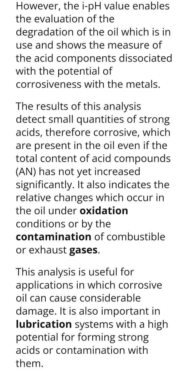

Сообщение несае »
GusKruchus писал(а): 04 июл 2024, 13:52 Возможность детального обсуждения значимости i-pH следует рассмотреть отдельно.
ага. Я уже писал, что он довольно показательный. Для стационарных газовых двигателей, особенно на свалочном топливе, даже очень показательный. Там на ОК картинка корреляции, гуглится легко, как раз из этой области
https://lubrication-management.com/en/2 ... urs-a-gaz/
Screenshot_20240704_141301_Samsung Internet.jpg (181.13 КБ) 2246 просмотров

Сообщение Avtor »
несае писал(а): 04 июл 2024, 14:23 Я уже писал, что он довольно показательный
Немного добавлю. Коррозия обычно медленный процесс если не сочетается с каким-нибудь другим механизмом. Комбинированные механизмы износа (например, коррозионно-механический) могут привести к синергетическому ускорению и без того чрезмерного износа...
Освобождаю микрофон для Сергея.
