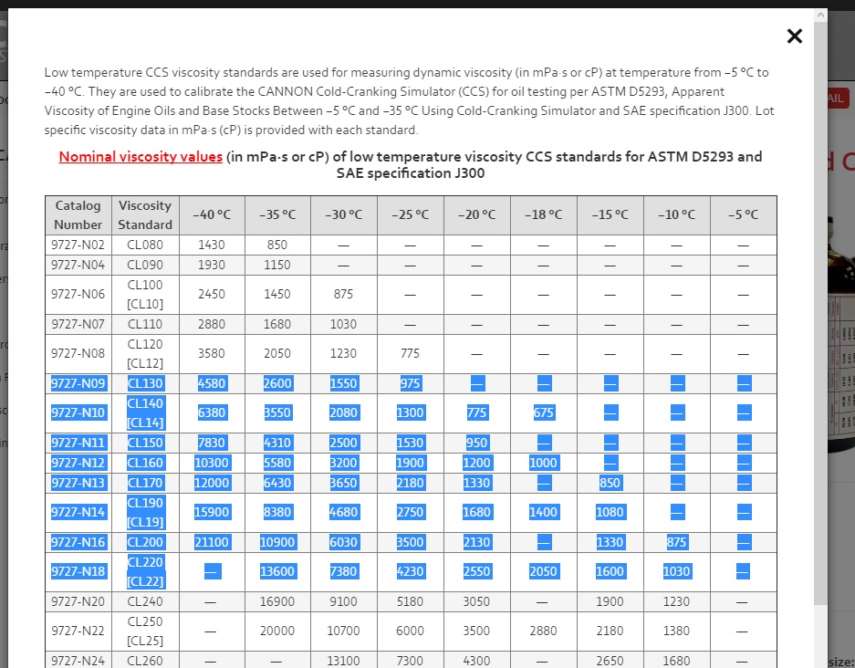

Сообщение Vadim_Mk »
Мне кажется что замер на образцах Canon снял бы все вопросы
http://www.cannoninstrument.com/en/prod ... alPages=17
Только пусть Тотоша и компания покупает и высылает эти образцы и пусть Пенс на видеозаписи делает по пять замеров (для определения погрешности) и выкладывает видео и скрины
Если Тотоша и спонсоры гамномасел этого не cделают (так как до сих пор во всех их замерах не было модели вискозиметра от Canon, все замеры анонимусы :) ) - на Тотошу и спонсоров его богадельни сразу падают подозрения что у них рыльце в пушку...
Вот прибор Пенса
http://shatox.ru/catalog/i-7-inpn-kristall.html
я бы перед Canon шапку бы не ломал, глядя на то что лепит BMW VAG - как то почтения к западной продукции особого нет, не боги горшки обжигают

Vadim_Mk писал(а):Только пусть Тотоша и компания покупает и высылает эти образцы и пусть Пенс на видеозаписи делает по пять замеров (для определения погрешности) и выкладывает видео и скрины
Пенс сам сможет это сделать, взять свои "завалившиеся" масла и протестировать их на камеру на своем приборе и на "кэнон", ну если конечно ему разрешат снимать.

#570
Измеряется CCS эталонных масел Canon на Кристалле Пенса - если значения в рамках погрешности совпадают, то Тотоша балабол, если же эталонные масла Canon превращаются в битум - вопросы к Кристаллу.
Не надо усложнять сущности сверх необходимости, но по моему мнению на 99% значения CCS на Кристалле совпадут.
