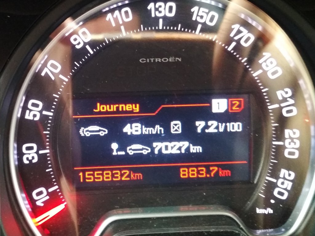

Отмечусь. 7000 км уже на Neste Premium+ 10W-40 (SN, A3/B4, 229.3)
одна капля сканированная, другая сфотканая
капля ситр.png (378.25 КБ) 6260 просмотров
чот не выдержит масло 10 000 км мне кааццца

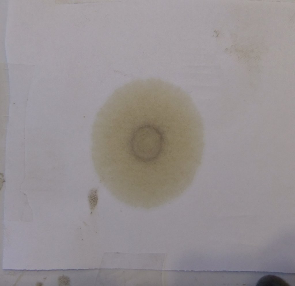

Д.день. Сделал капельный на пробеге 4340. Нет формирования ядра. Это что, масло такое хорошее, пробег на масле маловат, или...(?)
Капельная проба. Экспресс тест состояния масла.
#475
(капля хорошая)...Все ок :) ,формирование в процессе , запас большой ... повторно капнуть на 6000 км

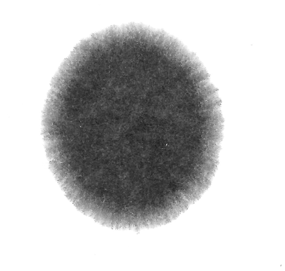

подскажите, у кого глаз намётан на капли, какое состояние масла?
мобил 4000 км, 6 месяцев
фото капли
#478
По загразнению масло на пределе, но пока еще держит загрязнения в себе.

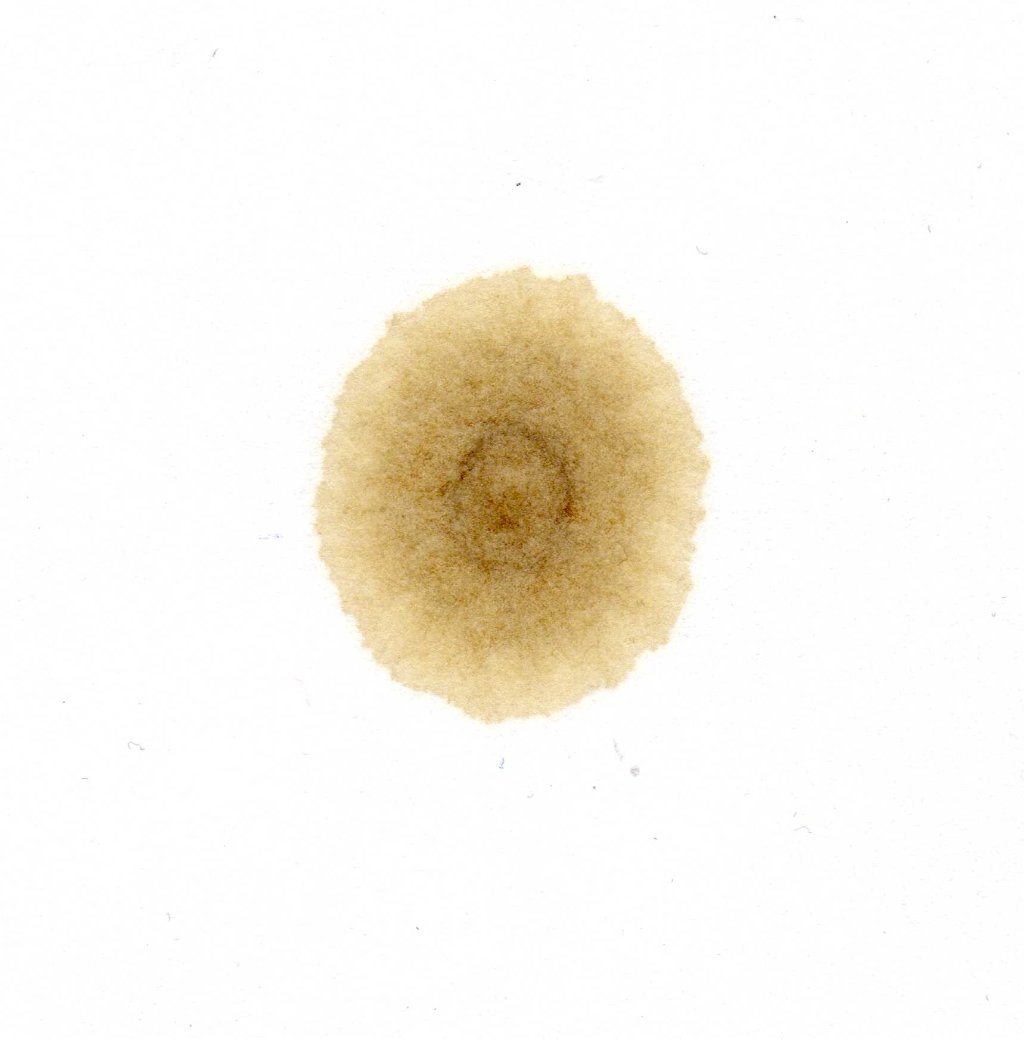

Чисто для мониторинга... :) капнул на бумажку. После 2-х дней сушки, вот что получилось -
Wolf 5-30 913D 4т.км окт-янв.jpg (68.21 КБ) 5473 просмотра
Пробег на масле 4000, октябрь - январь. Город/трасса - 50/50. По-моему, нормалёк!
coronamark2
Сообщения: 957
Откуда: Воронежская область
Имя: Артем
Авто: Рено Логан
Масло: оливковое
#480
Сообщение coronamark2 »
гвардии майор, У меня примерно так же... Пробег 4500... расчет выдал цифру 0,093 при норме от 1 до 0,5 (у кого-то 0,3)... Еще ездить и ездить....
