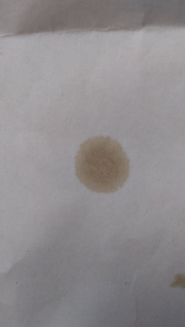

Уважаемые форумчане! Подскажите Ваше мнение по маслу. Двигло k4m, общий пробег 45 000, на этом масле 5 000. Масло вроде Neste city 5W40/ В двигателе уже 1,5 года. Заранее благодарен
Romanian
Сообщения: 718
Капельная проба. Экспресс тест состояния масла.
#459
Сообщение Romanian »
Бяка, имхо, - ядра нет, масло растеклось плохо, чёткие границы...
Не понял - масло в моторе менялось 1,5 года назад? И пробег 5тык за это время?
Я бы сменил, быстренько.

#460
Сообщение DROM »
Благодарю!
Да, так и есть по пробегу. В капельном совсем не понимаю, но на ощупь - тоже на пределе. Просто думаю - брать ли машину при таком подходе...

#461
DROM,
Это все гадание на кофейной гуще...Имхо нормальная у тебя капля по цвету значит еще масло живое - а ядра и пр. это уже когда в масле хлама дофига.
Вообще эта методика мягко говоря спорная из-за разности рецептур присадок, базовых масел и загустителей. Если масло черное и ядро не дерит то понятно что уже сливать пора, а если масло светлое и продуктов сгорания, сработки базы в нем мало че там по нему гадать?
Booth, ну явно же видно- пятно темновато и совсем не растеклось...
DROM писал(а): 04 июн 2020, 18:13 брать ли машину при таком подходе..
а что такого - человек за 1,5 года наезжает 5тык, а меняет масло видимо по пробегу...
Вполне себе нормально для рядового автовладельца. Спасибо, что не раз в 5 лет в ожидании заветных 15тык для замены.... :D

Сообщение DROM »
Парни, спасибо за участие! Шаг, как говорится, сделан! :D Масло слили - вполне рабочее ещё, так что вовремя всё. Финны, видимо, хорошо делали. Жаль, что Несте нет теперь...
