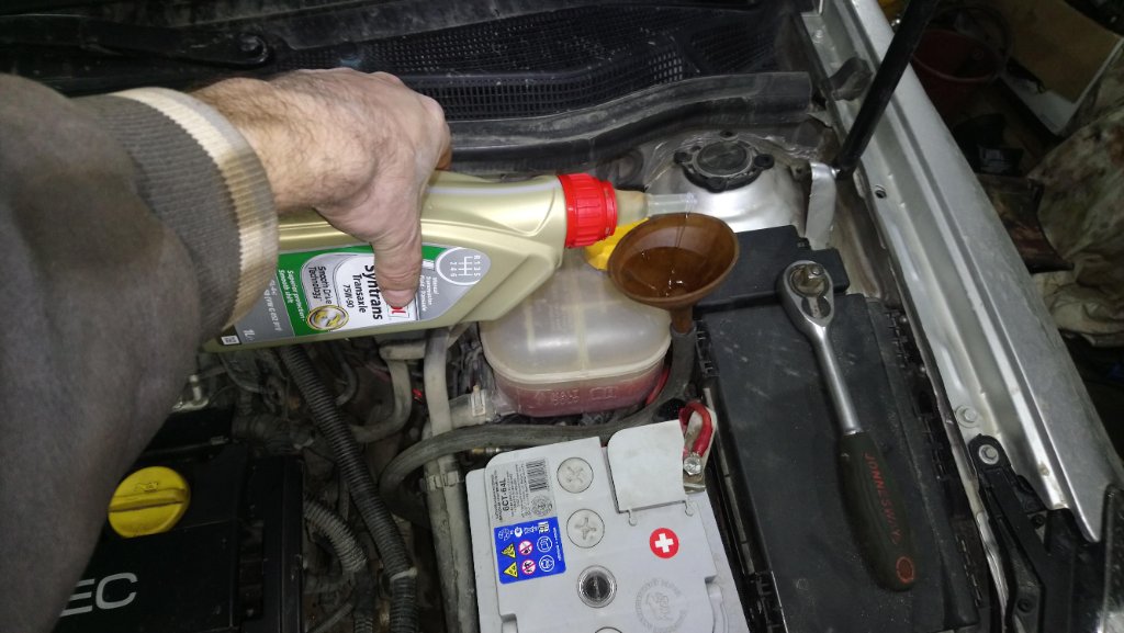

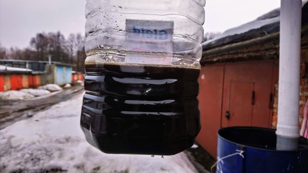

Менял масло в кпп, прошёл 70 тык, залито было кастрол syntrans transaxle 75w90. Слилось очень тёмное. С завода был красный жм, так вот он почти не темнеет, но на крышке были следы износа ввиде пыли металлической. На оригинале на морозе плохо первая включается, на этом кастроле отлично. Поэтому опять его залил.
очень тёмный, хотя с нова светлый.

Komarr писал(а): 24 мар 2019, 09:35 С завода был красный жм, так вот он почти не темнеет, но на крышке были следы износа ввиде пыли металлической.
Согласен, при замене масла в F17, пробег ~110 ткм(30 из них мои), отработка немного отличалась от свежего Opel 19 40 182.
На кастрол syntrans transaxle 75w90 не было видно мет пудры из за цвета? Включение передач, мне кажется, зависит от механизма кулисы(с ее карданчиками, штифтами, втулками, будь они неладны) и от своевременно замененной тормозной жидкости, с прокачкой сцепления, а масло вторично.

ku6opr, Пудра на крышке и на всех аллюминивых поверхностях.На этом можно сказать нету.Шарниры поменяны,но даже когда были старые ,на этом масле четко входили.Красное масло полусинь и дубеет
