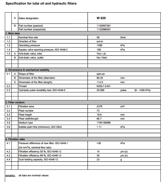

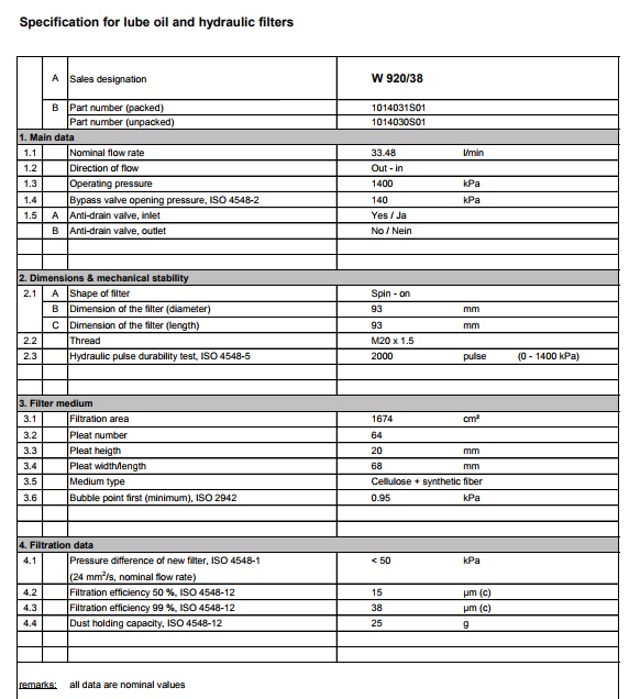

920/38
820
Масляные фильтры - Mann
#58
mox111, в каталоге манн высота 920/38 указана в 100мм, х.з. чему верить.

veles писал(а): 17 янв 2018, 19:45 х.з. чему верить
штангенциркулю и собственным глазам

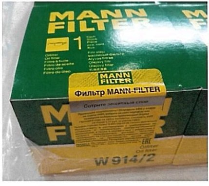

самые ходовые для вАз ( w914/2 и w920/21 ) с середины апреля 2018 имеют дополнительную степень защиты :class (процесс борьбы с подделками пошел :D )
